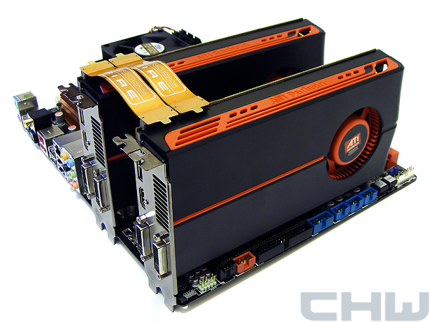

Det er faktsik en del HD 5770 kort som kommer med to hoder pr kort, bla. Sapphire og Powercolor sine HD 5770 kort har mulighet for å koble til to CF broer. Og HD 5770 kan vel ikke kalles low-end kort, de er heller mid-range kort.
Det blidet jeg postet er faktisk to stk HD 5770 i Crossfire. :cool:
Endret av Chavalito
