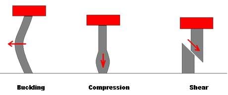

Sondring Skrevet 23. september 2010 Skrevet 23. september 2010 Slik jeg ser det så vil bærende strukturer yte motstand når de svikter og da kan ikke fallet være fritt? Må ikke da alle bærende strukturer svikte nesten helt samtidig? Disclaimer: Jeg har ikke satt meg særlig inn i WTC problematikken, men jeg har satt meg litt bedre inn i fysikk En må skille mellom to effekter: * Flammer som svekker søyler * Etasjer i fall som treffer "friske" søyler Avhengig av bygningskonstruksjonen, så vil med stor sannsynlighet stavknekking være feilmodien ("buckling" på englesk: http://en.wikipedia.org/wiki/Buckling ). En stav vil ha en kapasitet basert på materiale, tverrsnitt og lengde. Overstiger kraften på staven knekk-kapasiteten feiler den nokså spektakulært. Som hjemmelekse kan man prøv på en linjal For kortere bjelker er knekk-kapasiteten stor, så disse vil feile på andre måter (splintring, skvising - men uten at hele staven buler). Eksempel Nå; Hvis søylene i en etasje er utsatt for stor varme, så endres e-modul litt, mens flytgrensen endres mye. Sannsynligvis har ikke første etasjekollaps feilet i knekking, men som en gradvis flyt; der mye av energien blir tatt opp i deformasjonsenergi. Men; selv om det går sakte, har man fremdeles at underetasjen blir truffet av overliggende bygg. Denne kollisjonsenergien gir da et støt til søylene i underetasjen som fører til at disse søylene feiler i knekking. Energiopptaket for denne feilmodien er veldig liten, og bevegelsen vil dermed fortsette nedover, som så feiler i samme modie. Det er ikke helt fritt fall, siden det er litt energiopptak i knekk-deformasjonen, men det er godt mulig at den energien som tas opp er så liten i forhold til bevegelsesenergien til øvre del av bygget slik at hele bevegelsen oppfattes som fritt fall. Når det så gjelder WTC7, så er det jo ikke flammer tilstede som starter kollapsen; den initielle energien må ha kommet fra et annet sted. Så får det være opp til de forskjellige partene i denne diskusjonen til å si at det enten var kontrollerte eksplosjoner eller skrot fra WTC1/2 som utløste reaksjonen der. Det at hele bygget faller samtidig er ikke helt usannsynlig dog, moderne hus er bygget som korthus; solide etasjer holdt oppe av tynne kolonner. Ryker nok kolonner vil den tykke etasjen ta med seg resten i et progressivt kollaps.
