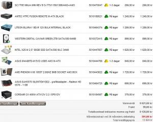

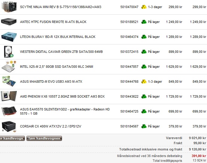

Dette er en grei en som vil yte veldig raskt og vil kunne gjøre veldig mange oppgaver samtidig. Kommer godt med de 6 kjernene, framtidsrettet med det og usb3, siden de fleste oppgaver vil ta i bruk alle kjernene i framtiden.
Haha wtf knudsen ? Han skal ha en billig htpc ikke noe gaming monster! myyye unødvendig der ja. Til trådstarter: Ta å konfigurer denne etter dine behov. Der kan du også velge mellom noen TV-kort.
Ellers bør du lese denne testen, der får du et pekepinn av hva du trenger av ytelse. Som du ser er prosessoren litt svak når det kommer til mkv filer. Selv har jeg aldri hatt noen av de problemene der med min ASUS Eee 1215N, men ikke ta en avgjørelse ut i fra det :p
Endret av Marulven
Å bruke over 9000 på dette er totalt uaktuelt, og totalt unødvendig.
Jeg har alt en htpc med bra hardware, men jeg vil ha det bort da det blir for dominerende med den store boksen stående i stuen.
Den du linker til hos komplett er jo samme kabinett jeg alt har og vil ha bort. Dette er jo grunnen til at jeg håper at et mini itx system basert på atom skal være nok. Tar liten plass, lydløst og strømgjerrig:-)
