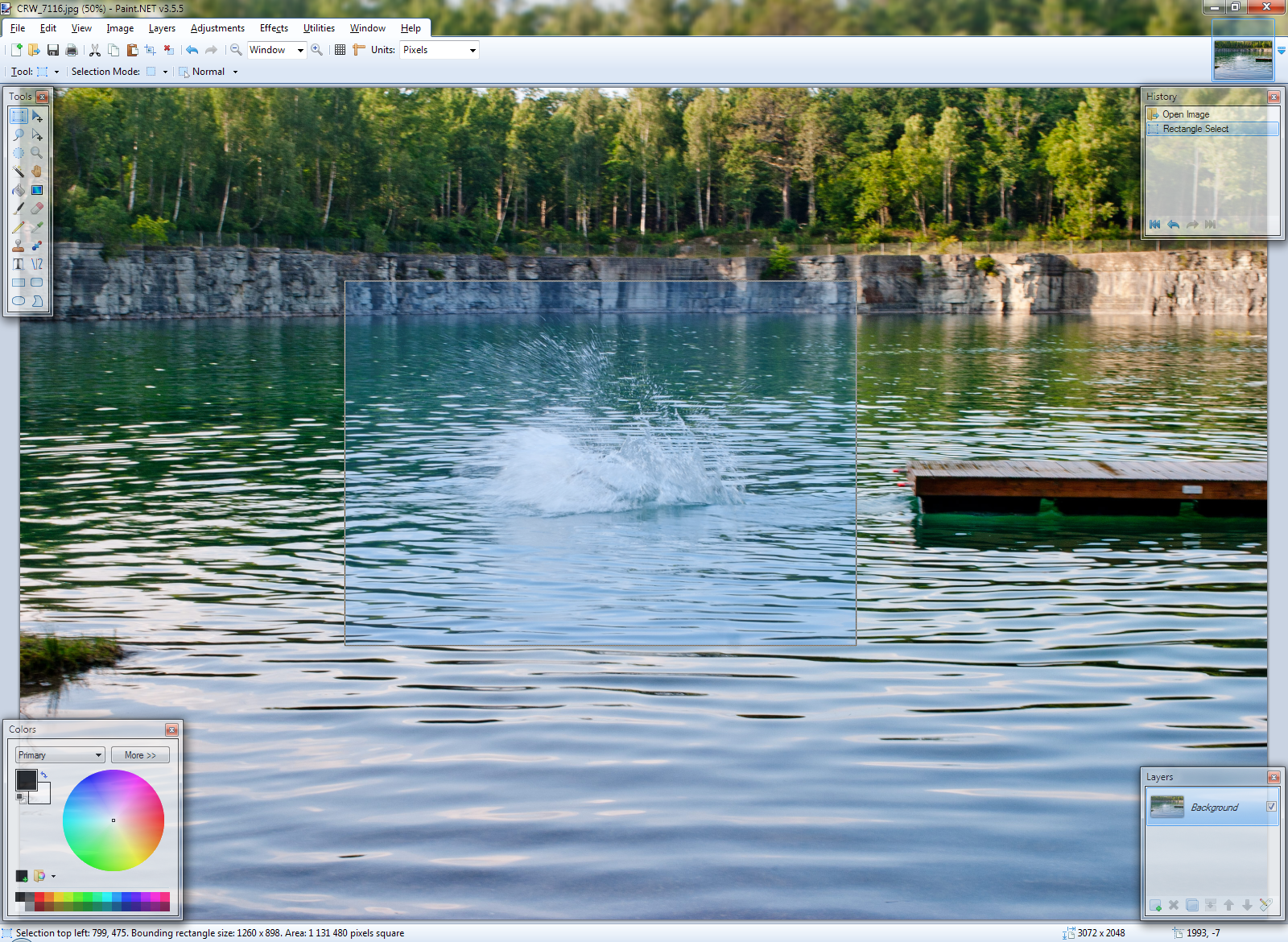

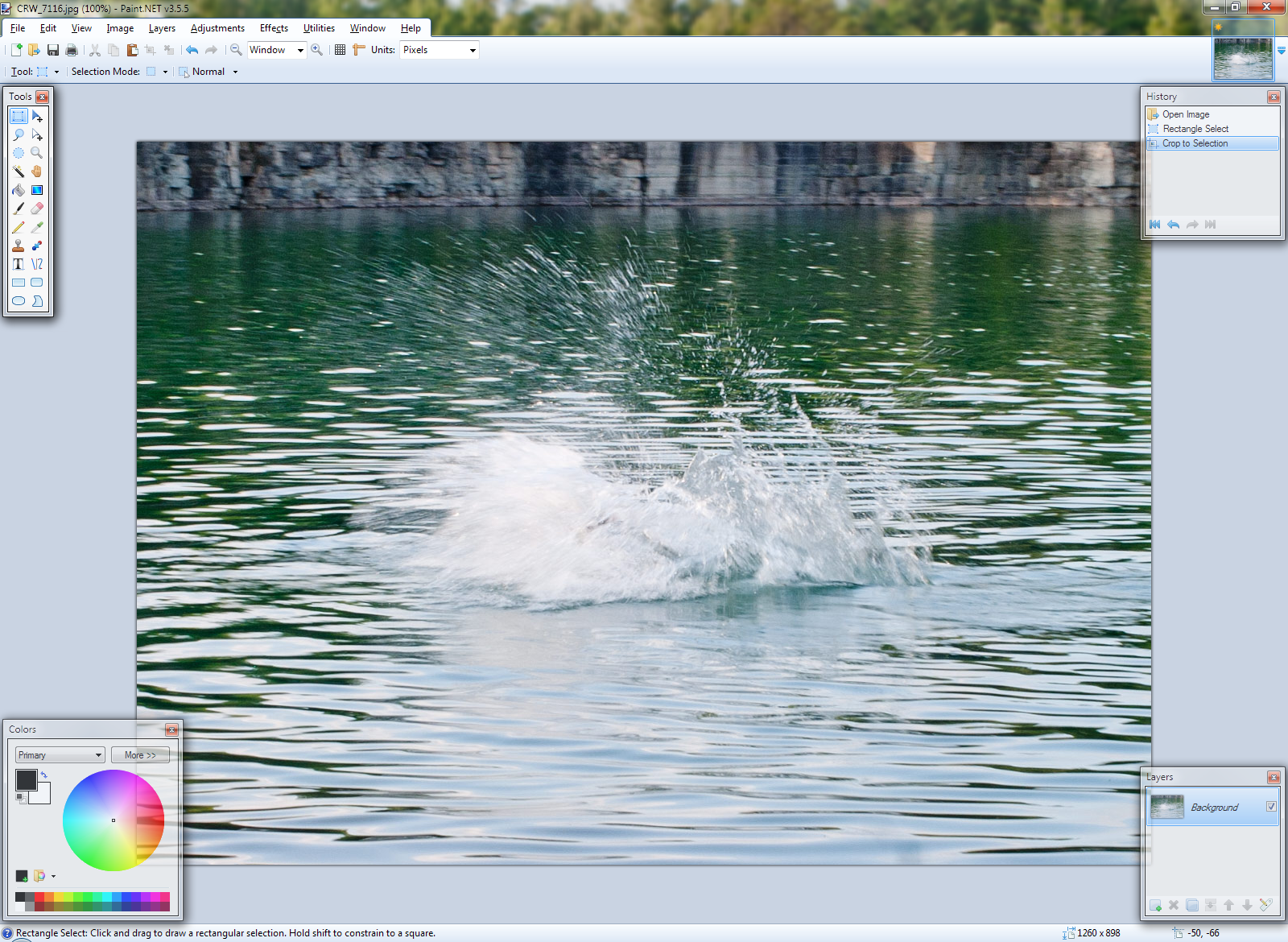

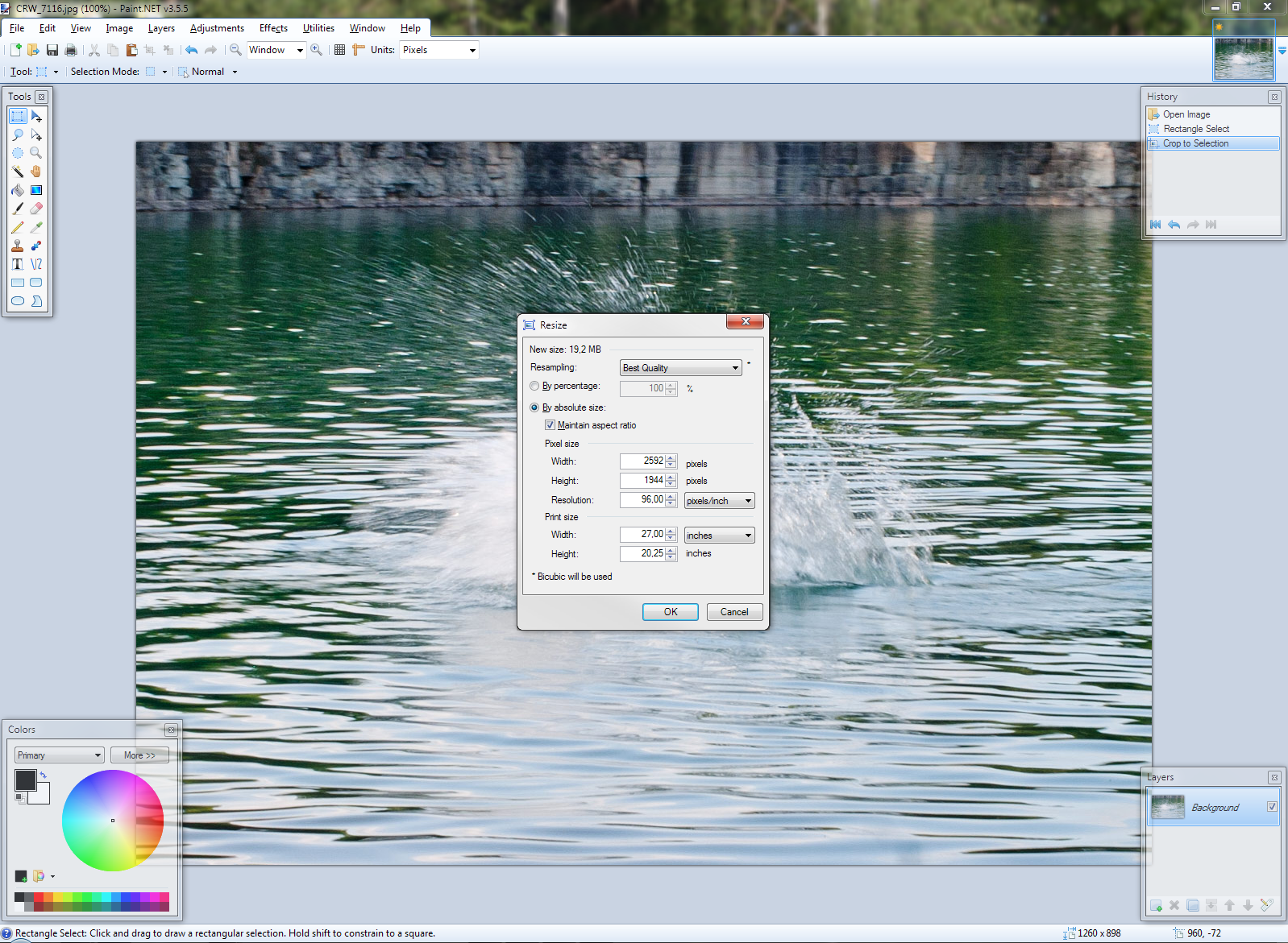

Flimzes Skrevet 12. september 2010 Skrevet 12. september 2010 (endret) Så hvordan å forstørre: Først åpner du programmet, og så åpner du filen (File - open - bla frem til filen) Siden trykker du på rektangle tool i den lille tools menyen, evt så trykker du bare på s. Deretter markerer du den delen av bildet du skal forstørre. Og så langt burde det se ca slik ut (bildet har jeg tatt selv): Deretter trykker du på image, og siden crop to selection (evt trykker på ctrl+shift+x). Da burde det se slik ut: Deretter trykker du på resize, og så stiller du opp til samme oppløsning som kameraet på x10 har (5mp, eller 2592*1944) Det ser da slik ut: Og så på ok. Deretter sparer du bildet, og vips så har du utført digital zoom av akkuratt det du ville ha. Jeg antar å spare endringen som en ny fil, i tilfelle du vil ha resten av bildet i fremtiden. Altså file - save as, eller ctrl+shift+s. EDIT: Merk at om du ikke klipper ut firkanten i nøyaktig riktig forhold, så vil oppløsningen ikke bli nøyaktig den samme, men bare skriv 2592 i den første ruten, så regner den ut hva som blir riktig i den andre retningen automatiskt. Endret 12. september 2010 av Flimzes 1

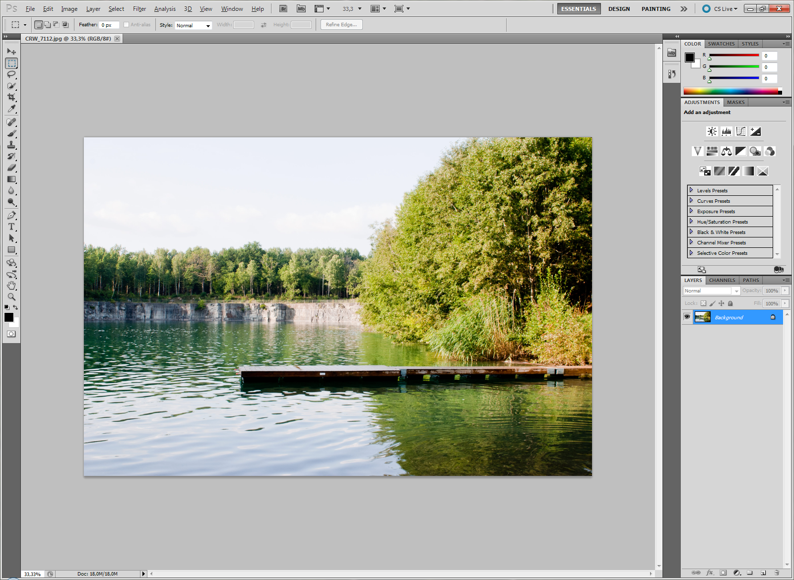

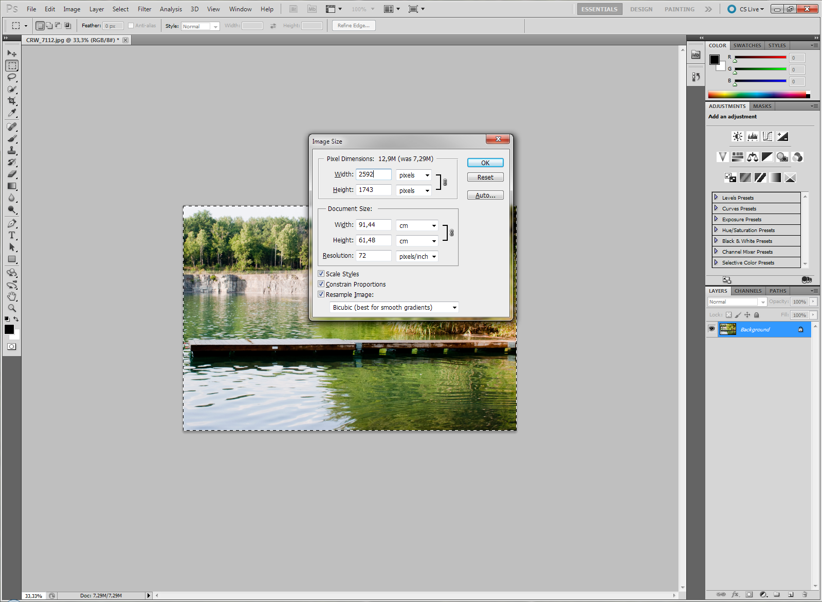

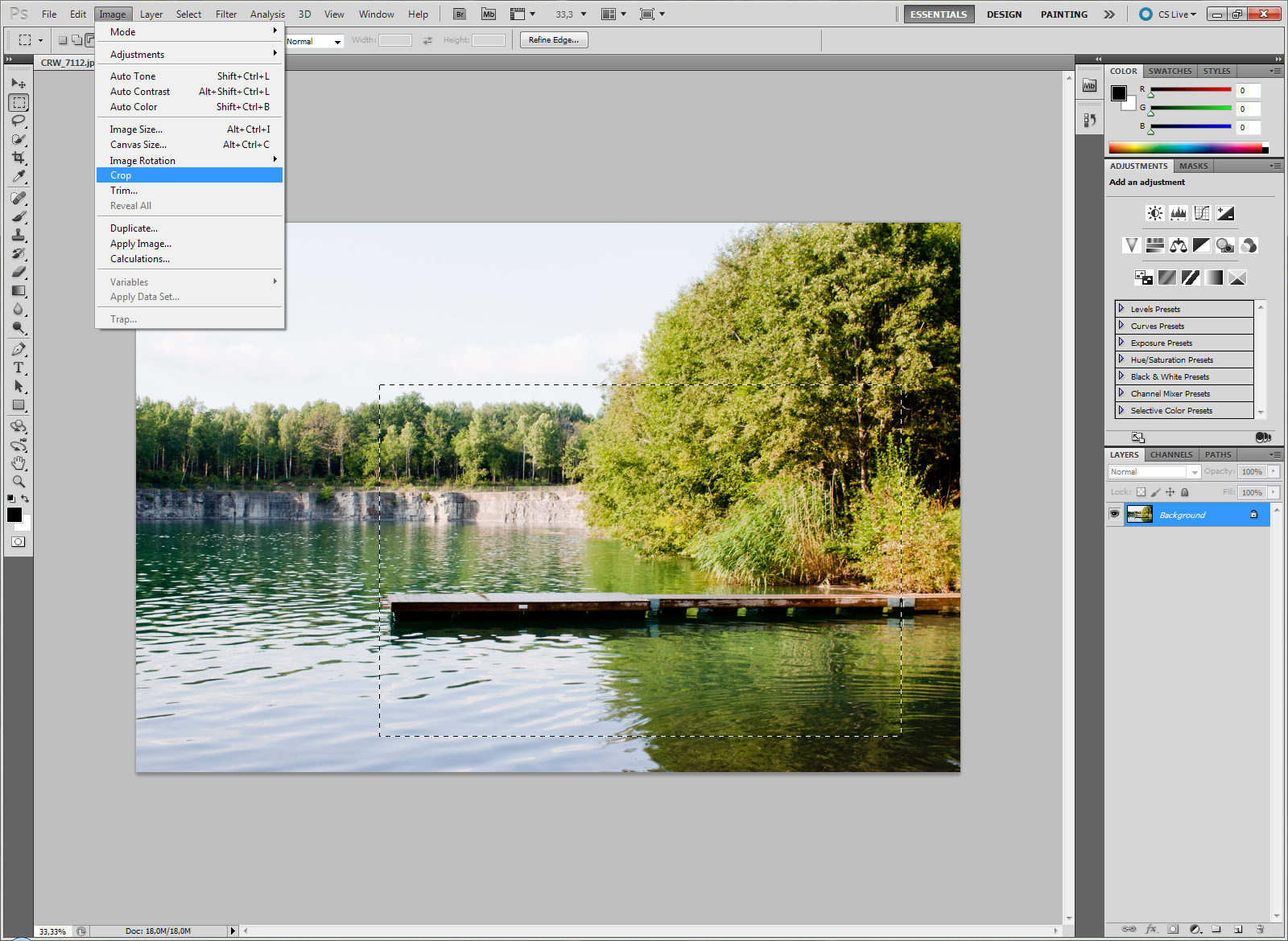

Flimzes Skrevet 12. september 2010 Skrevet 12. september 2010 (endret) Først åpner du bildet, og siden trykker du på den lille stiplede firkanten på verktøylinjen (igjen jeg som har tatt bildet). Siden markerer du området du skal zoome inn på, så trykker du på image, og så crop. Så trykker du på image - image size, og igjen skriver du inn 2592 under width, og så regner den ut høyden automatiskt, og siden ok. Siden sparer du, og voila, du har zoomet. Anbefaler igjen å spare som et nytt bilde, i tilfelle du vil ha originalutsnittet. Dette er nøyaktig det samme konseptet som digital zoom, bare at man velger ut nøyaktig det området man vil ha, og så forstørrer det med kraftigere og bedre programvare enn det som finnes i telefonen. Endret 12. september 2010 av Flimzes 2
