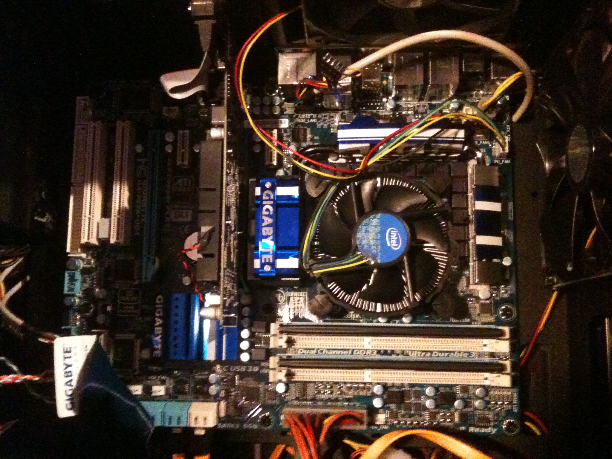

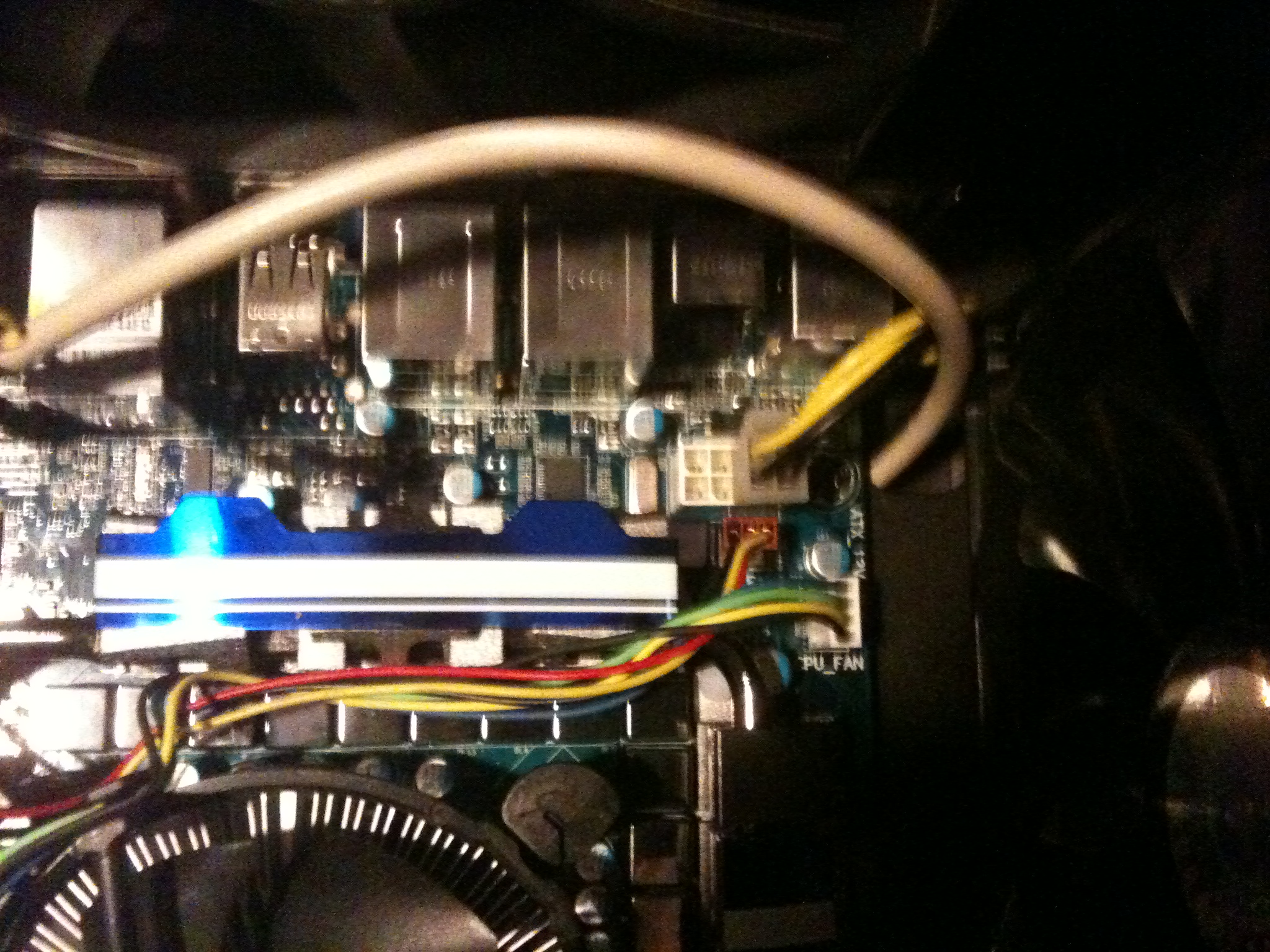

Emils. Skrevet 8. september 2010 Skrevet 8. september 2010 Fikk pakka mi i dag med ram, HK og CPU. Etter å ha satt alt sammen så får jeg ikke noe bilde på skjermen. Den lager ingen lyder og jeg ser ikke om det er noe feil på HK, den starter og går som om den skulle funket. Har prøvd å få bilde både analogt og digitalt, men uten at det funker. Har ikke den fjerneste aning på hva som er problemet. HK: Gigabyte GA-P55A-UD4 CPU: Intel i5 760 Ram: Corsair XMS3 DDR3 1600MHz 4GB CL9 Det jeg har merket meg som er litt rart er at den kontakta fra størmforsyninga som skal inn i HK er 2x2 og ikke 2x4 som den er. Men det sto i brosjyra at det skulle gå og. Men er dårlig til å forklare dette så legger ved to bilder.

-alias- Skrevet 8. september 2010 Skrevet 8. september 2010 Det er mulig jeg tar feil, men det ser for meg ut (på kablene) som du har en nokså foreldet strømforsyning. Er dette tilfelle så kan problemet ligge der. Ellers så er det anbefalt å ta en full resett av bios når man setter opp gamle og nye deler for første gang.

aUrrang Skrevet 8. september 2010 Skrevet 8. september 2010 foreldet* , tipper han mener du har ganske gammel strømforsyning. Har du mulighet til å se feilkoden på bluescreenen eller blir den borte med en gang? Mye nyttig informasjon å google seg frem til hvis du får tak i feilkoden. Ellers støtter jeg forslaget om at problemet kan ligge i den 4 pins strømkontakten som skulle vært 8pins.
