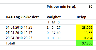

Jovisst, det kan jeg... fila ligger vedlagt...
Fikk ikke laste opp xls-filen, så jeg endre filnavnet til eksempel.txt... Lagre fila og navngi den som eksempel.xls
eksempel.txt
Lagret som .xls:
Formel for utregning av beløp er forresten =((TIMER*60)+MINUTTER+(SEKKUNDER/60))*(PRIS_ØRE_PER_MIN/100)
eks.txt
Endret av Dj_Evelen
