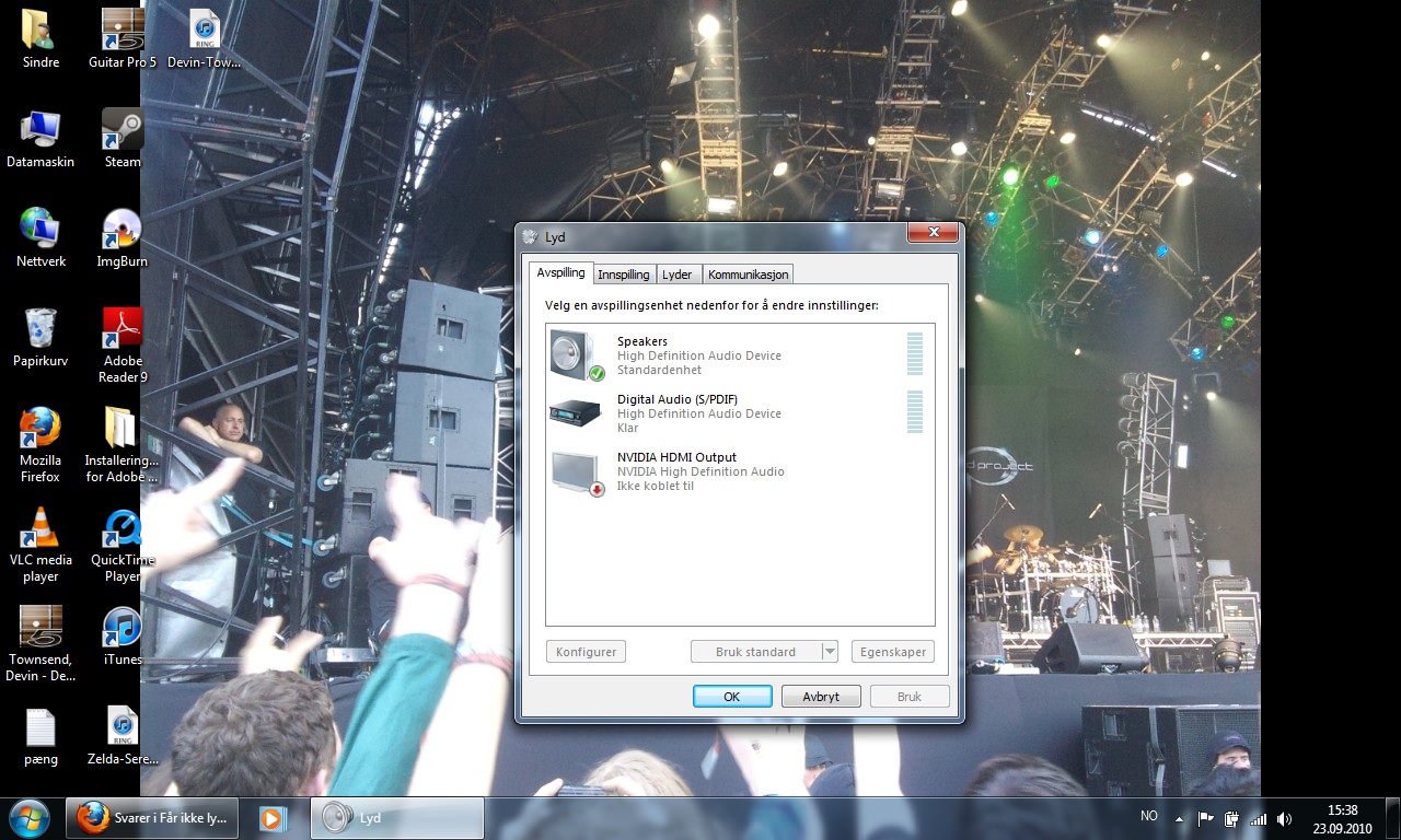

minotir Skrevet 23. september 2010 Forfatter Skrevet 23. september 2010 Ingen andre som har noe tips? Frister ikke å formatere igjen altså Bilde: Jeg får bilde på tv skjermen mens kabelen er i, men det står fortsatt slik på lyden

GeCcO Skrevet 20. april 2011 Skrevet 20. april 2011 Ingen andre som har noe tips? Frister ikke å formatere igjen altså Bilde: Jeg får bilde på tv skjermen mens kabelen er i, men det står fortsatt slik på lyden Har tidvis vært borti samme problem med at lyden forsvinner fra HDMI. Løsningen for meg ble å sjekke at riktig avspillingsenhet var valgt, og/eller gjøre den riktige til standard igjen. Slik at du på en måte deaktiverer og så aktiverer den igjen. Det fungerte hos meg. Ellers er det jo greit å sjekke om det har kommet nye lyd-drivere for HDMI-utgangen fra produsenten.
