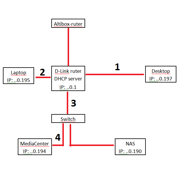

Tusen takk for all input så langt. Prøvde programmet du anbefalte, og det er så godt som akkurat det jeg var ute etter, Stigma. Resultatet av testen er som følger: (se også figuren jeg legger ved)
Figuren viser altså nettverket mitt. Jeg testet hastigheten mellom Laptop og Desktop (altså 1+2) og fikk 9,7 MB/s. Deretter testet jeg mellom Desktop og Media Center (1+3+4) og fikk 10,4 MB/s. Med andre ord omtrent det samme. Så da kan ikke jeg skjønne annet enn at det er ruteren som er treg.
Hvor mye bør jeg forvente av en ruter? En ting er at produsenten reklamerer med at den er gigabit-kompatibel, men hvis det ikke er muskler nok i den, klarer den vel ikke å flytte data kjapt nok? Og da er ruteren flaskehalsen, noe som jeg tenker er dumt.
(Og ja, jeg har nyeste firmware på ruteren)

Ifølge din eminente skisse bør du få full hastighet mellom mediacenter og NAS selv om D-link routeren har et eller annet problem.
Hmm, ja det virker jo i grunn da som om det kan være et ledd som går i 100mbit modus, for teoretisk maks på 100mbit er 12,5MB/sek, som igjen blir rundt 9-10MB/sek etter du regner med overhead.
Jeg komer nettop på at du kan jo se hastighetsmodusen som brukes på LED lampen på nettverksutgangen på hvert enkelt nettverkskort. et gigabit adapter vil lyse grønnt dersom den har 1000mbit link og orange dersom den har 100mbit link.
Så jeg ville sjekket hver enkelt ehet og ett om noen av dem viser orange lys på sin nettverksutgang. Det kan hjelpe med å lokalisere problemkilden.
-Stigma
God tips med LED-lysene. Det er ikke lys på dlink'en, så de får jeg ikke sjekket. Alt lyser grønt på switchen. På MCE'n er lysene selvsagt røde heller enn grønn/gul, men begge lyser. Det samme gjelder for desktop'en. På NAS'en derimot lyser bare en LED og den lyser gult. Når jeg skrur av NAS'en og kjører en speed-test igjen, kommer jeg opp i 11,5 MB/s. Noe bedre, men ikke noe å juble over.

Problem (på en måte) lokalisert!
Bar den stasjonære maskinen inn i stua og koblet den til switchen. Prøvde å overføre til NAS'en og fikk hastigheter på omkring 12 MB/s. Deretter forsøkte jeg fra stasjonær pc til MCE med switch i mellom og kopierte en fil på ca. 700 MB med maks speed på 53 MB/s. Altså har NAS'en en cap på omtrent 12 MB/s (har sett det andre steder også).
Jeg tenker at det derfor må være kablene jeg har lagt i veggen og/eller nettverks-veggkontaktene som er problemet. Har bestilt nye cat6-kabler som jeg skal prøve, og (hvis de fungerer bedre) stappe gjennom trekkerørene i veggen.
