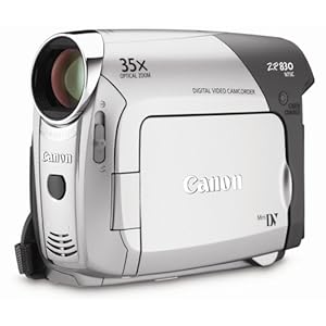

Jeg skal kun bruke et lite kamera på kranen, kranen skal ikke brukes ofte, men en liten stund. Men visst jeg fester noe tungt i andre enden på kranen, skulle det vel gå? Vi har en kameramann som skal sitte og holde i enden på stativet, og veive kameraet rundt. Har ikke tid til å bygge et stort, høyteknologisk kamerakran, jeg har kun en dag på meg..
Men dette er kameraet jeg skal bruke:
Altså ikke så stort. Går det an?
Alt går an. Men det krever tilstrekkelig kunnskap, materialer og tid.
Jeg tror ikke du skal ha spesielt høye forventninger til resultatet dersom du kun skal bruke én dag på å bygge en kran basert på et mic-stativ...
