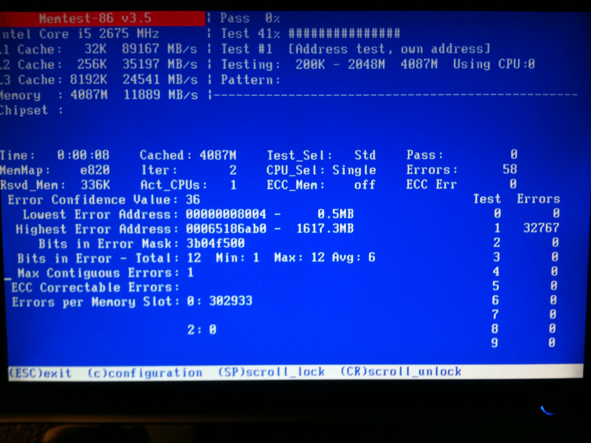

DuBl0 Skrevet 10. august 2010 Skrevet 10. august 2010 Hei! Har hatt en del problemer med blåskjerm og mener det er RAM'en som er gåen. Så startet en memtest og tok et bilde. Har ikke kjørt memtest'en fullt ut, men skal gjøre det nå over natten. Det jeg lurer på er om noen kan forklare meg bildet?
Hårek Skrevet 10. august 2010 Skrevet 10. august 2010 Kan i alle fall si såpass at det er en feil, ingen vits å kjøre testen videre. Hvis du har flere brikker så bør du prøve en og en.
DuBl0 Skrevet 10. august 2010 Forfatter Skrevet 10. august 2010 Kan i alle fall si såpass at det er en feil, ingen vits å kjøre testen videre. Hvis du har flere brikker så bør du prøve en og en. Har testet begge brikkene nå i alle 4 slot'ene. Testet dem hver for seg. Brikke nr.1 : Slot A2 - Pc'en starte, men ingen bilde kommer. Slot A1 - Ok. Ingen error i memtest. Slot B2 - Pc'en starte, men ingen bilde kommer. Slot B1 - 23 errors i memtest. Brikke nr.2 : Slot A2 - Pc'en starte, men ingen bilde kommer. Slot A1 - 1024 errors i memtest. Slot B2 - Pc'en starte, men ingen bilde kommer. Slot B1 - 1024 errors i memtest.
