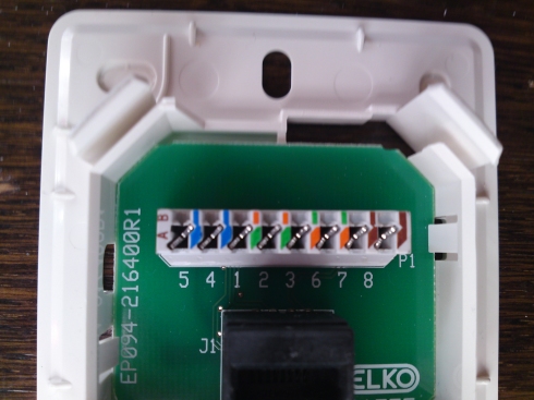

rolvs Skrevet 7. august 2010 Skrevet 7. august 2010 (endret) Hei! Skal legge opp en nettverkskontakt her, så jeg trenger litt hjelp. Se bildet av nettverkskontakten. Dette er en ELKO kontakt kjøpt for noen år siden. Stemmer nummerene under kontaktene? Ser at rekkefølgen er 54123678. Er det bare å bruke vanlig T568A/T568B (Ikke krysset) i kontakten på samme måte som i andre enden av kabelen? I andre enden skal jeg ha en RJ-45 plugg som jeg skal plugge i routeren. Er første gangen jeg skal legge opp en kontakt så håper noen kan oppklare litt. Endret 7. august 2010 av rolvs
Lars Dongeri Oppholdsnes Skrevet 7. august 2010 Skrevet 7. august 2010 Nummerne stemmer med det du skal bruke på kabelen. Årsaken til at blått par kommer først, er at boksen ofte brukes til telefon. Sjekk at du bruker samme par på 1-2 i begge ender.
rolvs Skrevet 7. august 2010 Forfatter Skrevet 7. august 2010 (endret) Takker for svar! Da skjønner jeg hvorfor det er nummerert sånn ja. Da har jeg kontrollen. Edit: Er det noe annet jeg må tenke på ved montering av kontakten? Endret 7. august 2010 av rolvs
JacEr Skrevet 7. august 2010 Skrevet 7. august 2010 (endret) For å overholde kravene til cat5-overføring, skal du ikke ha mer enn 45mm avmantlet kabel, og ikke mer enn 13mm uten at revolveringen i parene beholdes. Det vil si at du må kjøre kappen på kabelen helt ned til festepunktet, og la parene være revolvert så langt som overhodet mulig. Bildet la7dfa.com la opp er av standarden T568B, den standarden alle telekomunikasjonsmontører forholder seg til, bortsett fra ved kryssing av kabel. Lykke til EDIT: Regner med du har et kroneverktøy for å feste kabelen, hvis ikke ville jeg prøvd å få lånt et en eller annen plass Endret 7. august 2010 av JacEr
rolvs Skrevet 7. august 2010 Forfatter Skrevet 7. august 2010 For å overholde kravene til cat5-overføring, skal du ikke ha mer enn 45mm avmantlet kabel, og ikke mer enn 13mm uten at revolveringen i parene beholdes. Det vil si at du må kjøre kappen på kabelen helt ned til festepunktet, og la parene være revolvert så langt som overhodet mulig. Bildet la7dfa.com la opp er av standarden T568B, den standarden alle telekomunikasjonsmontører forholder seg til, bortsett fra ved kryssing av kabel. Lykke til EDIT: Regner med du har et kroneverktøy for å feste kabelen, hvis ikke ville jeg prøvd å få lånt et en eller annen plass Jepp, krone verktøy har jeg så det er ikke noe problem. Da tror jeg jeg skal ha kontroll på det meste. Hva er egentlig grunnen til at vi har både T568A og T568B? Blir det ikke akkuratt det samme bortsett fra at noen par er byttet om? Er det noen situasjoner du skal bruke den ene eller den andre?

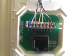

rolvs Skrevet 18. august 2010 Forfatter Skrevet 18. august 2010 (endret) Da har jeg montert kontakten og lagt opp kabelen og det fungerer fint. Får ut 96 mbit over 100 mbit nettverk og det er vel godkjent? Legger ut bilde så kan dere se om det er godkjent eller om det er noe som bør gjøres bedre om det skal være perfekt. Beklager dårlig bilde, er tatt med et halv dårlig mobilkamera. Endret 18. august 2010 av rolvs
bamse87 Skrevet 20. august 2010 Skrevet 20. august 2010 Så lenge det fungerer er det greit det. Einaste er at det for meg ser ut til at blått, oransje og brunt par har fått bytt om den einsfarga og kvitstripete leiaren. Men sidan det fungerer fint, er tydelegvis dette av mindre betydning
