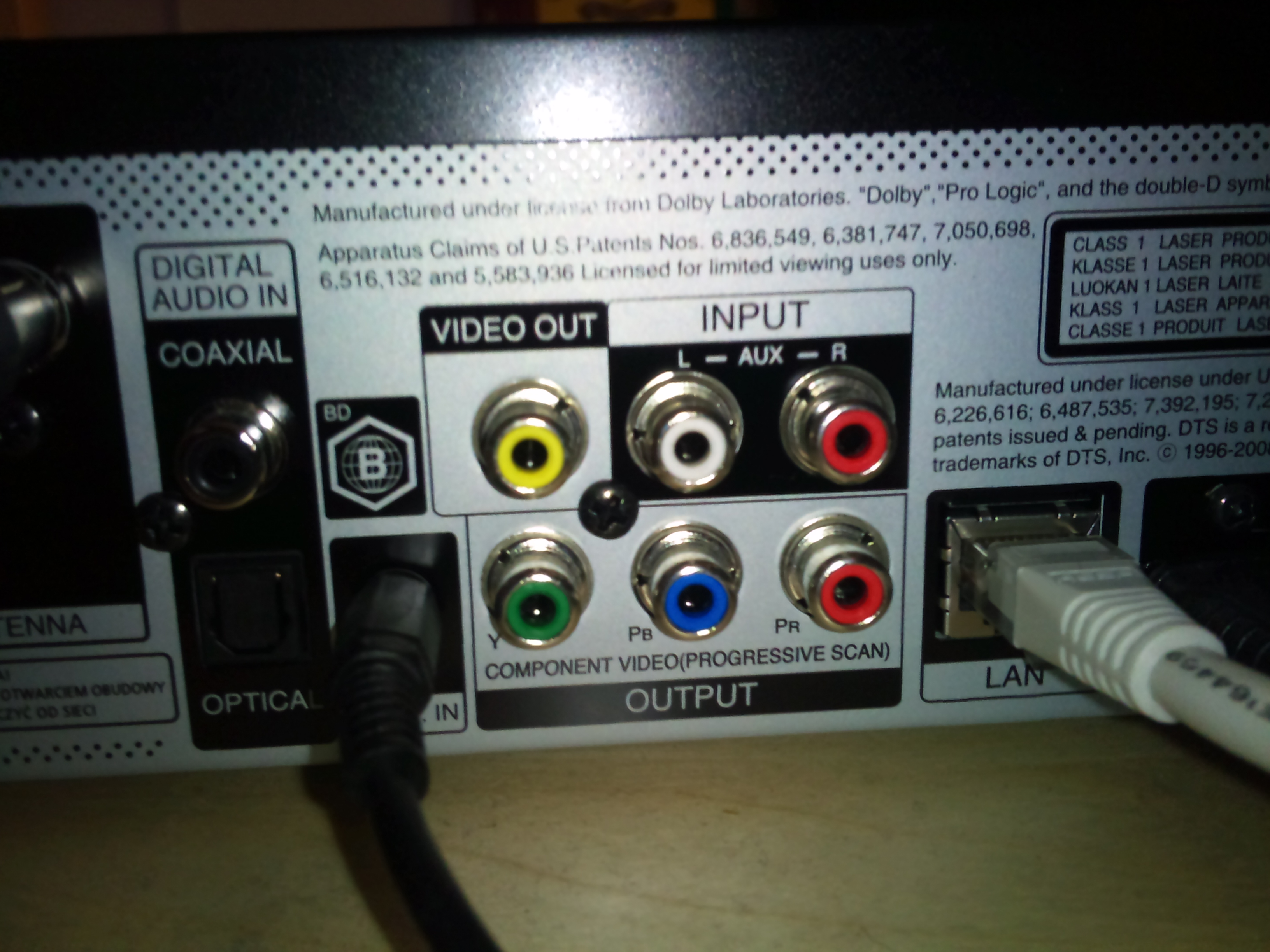

Bluray spilleren har hdmi innganger men synes ikke å ha komponent (det ser ut til å være plugger for dette men jeg har ikke fått det til å fungere).

ser den har innebyggede surround dekordere, så det skal være mulig å koble til standard left+right (rød + hvit , noe det skal være i komponent-kabelen din?) så skal surround dekoderen "omgjøre" lyden til 5.1 surround.. er ihvertfall sånn det fungerer på surround forsterkeren min med xbox`en =)
Okei, da koblet jeg til den hvite og røde til "aux" på spilleren, og nå er det lyd når jeg velger aux på blurayen/forsterkeren. Kjempe! Tusen takk.
