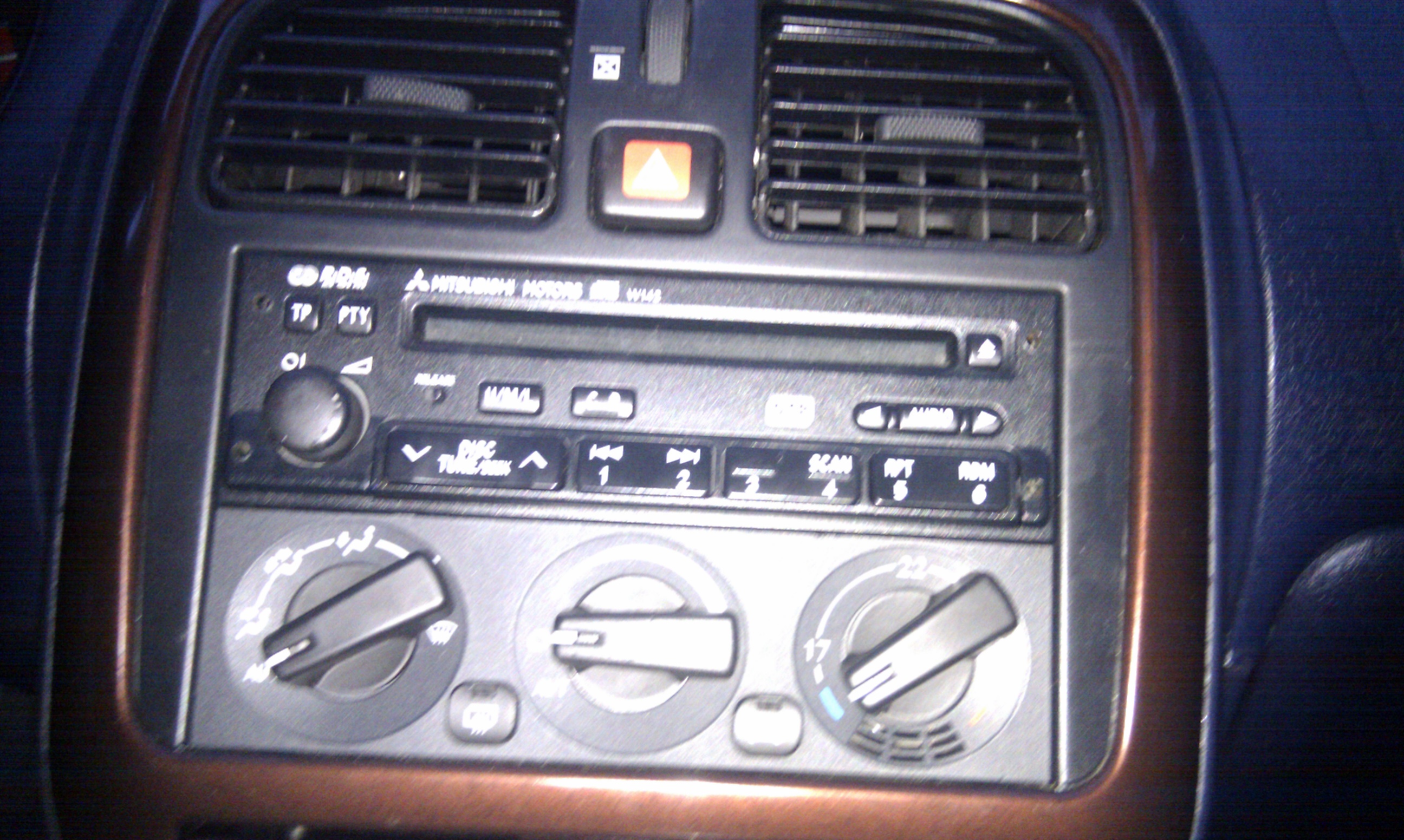

Stereoanlegg, Mitsubishi W146 elnoslikt (beklager uskarpt bilde):

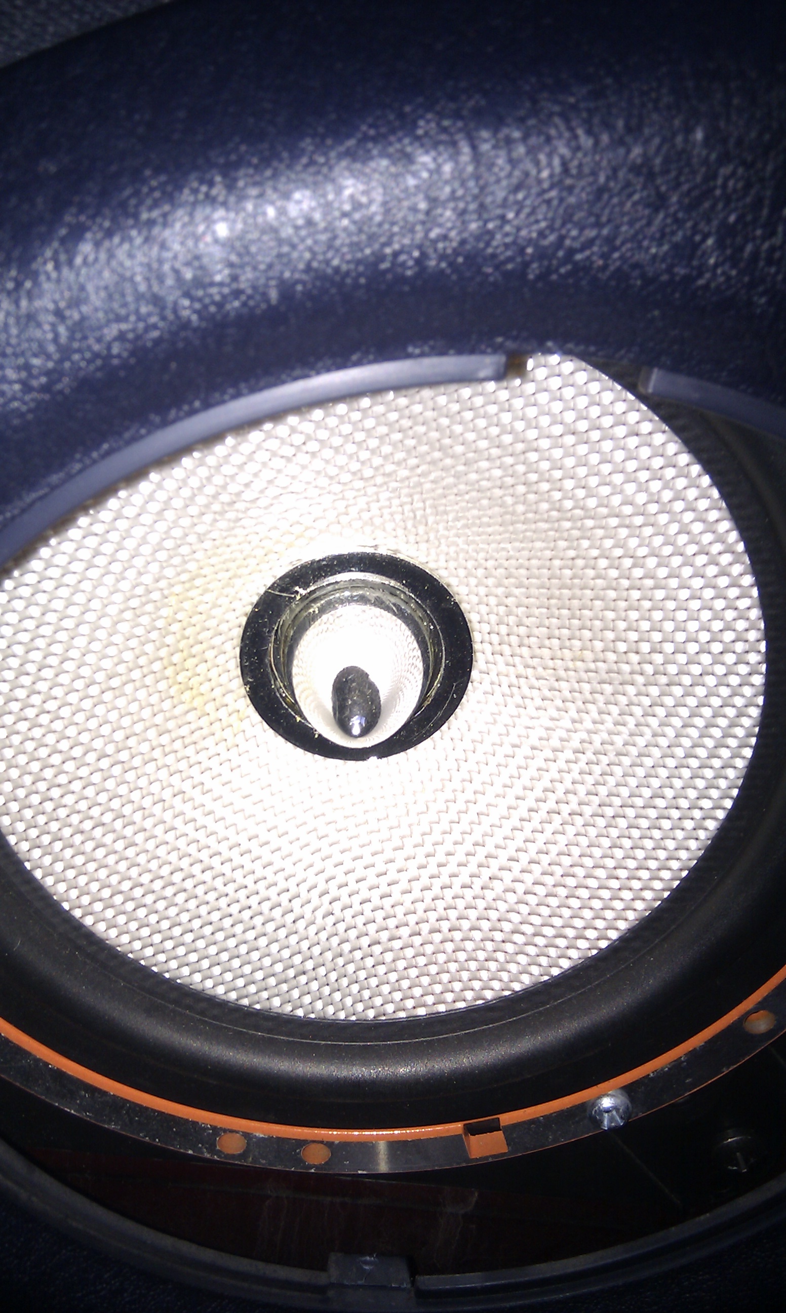

Fronthøyttalerne. Var vrient å skru løs, så aner ikke hva slags dette er:

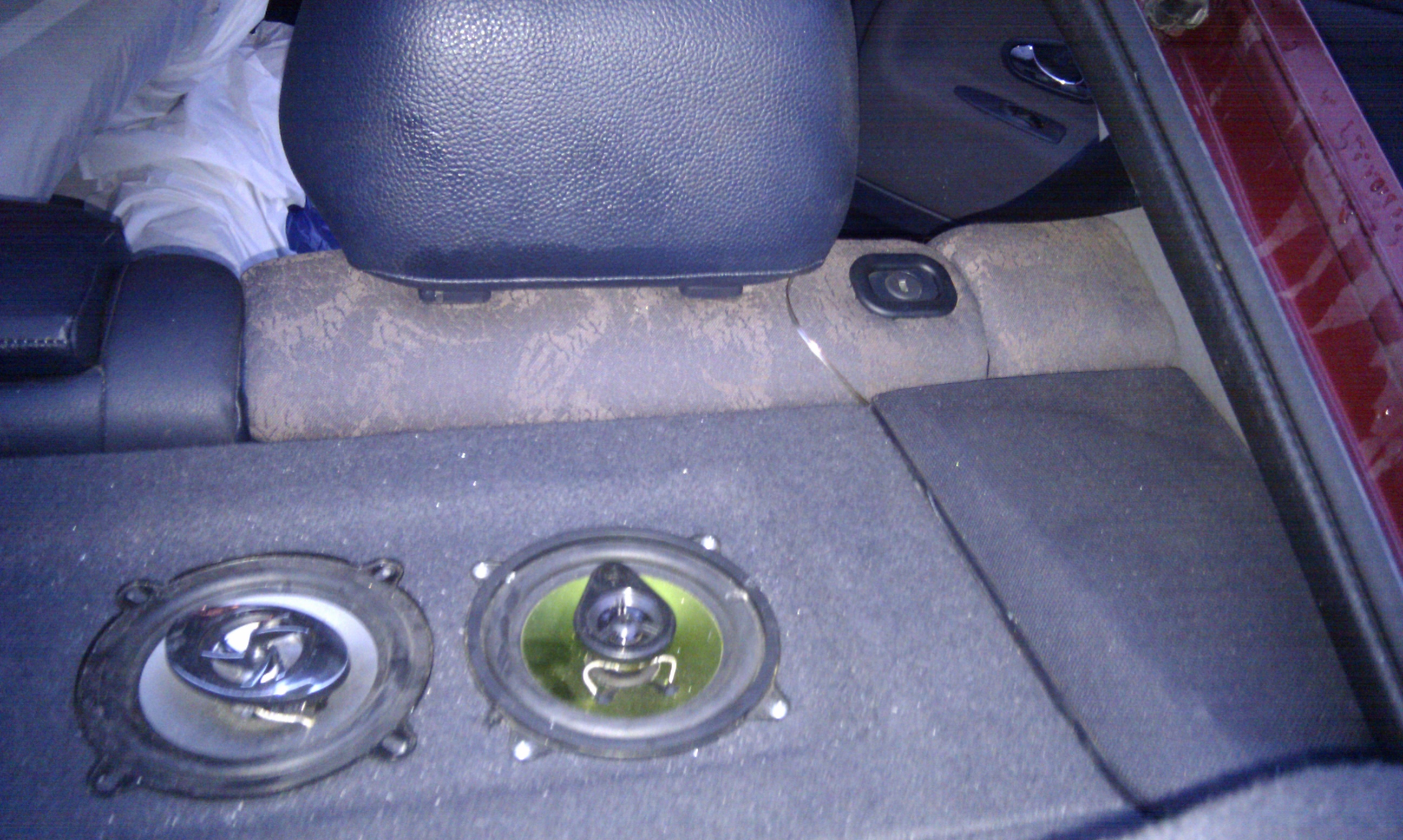

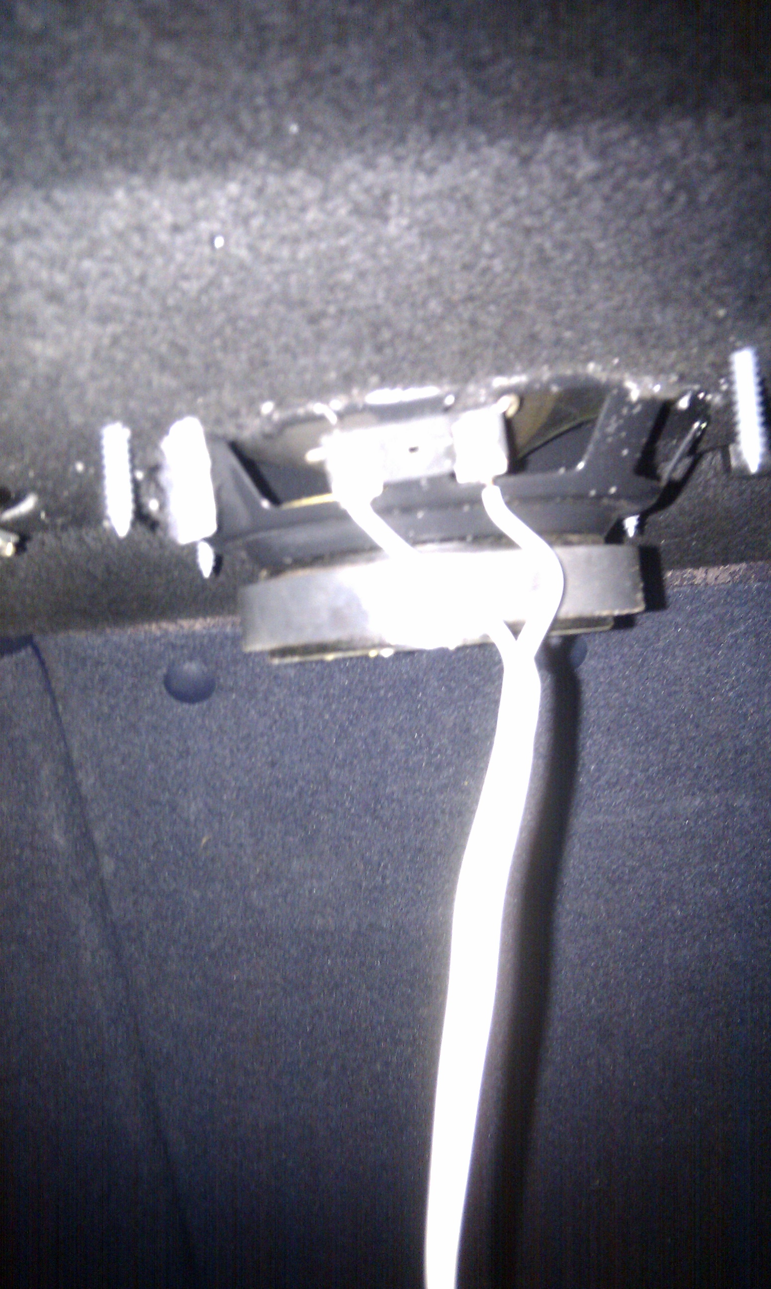

Høyttalerene bak. 2 stk Fence audio RST5364 og 2 stk Vampire Audio etellerannet i hattehylla, samt under det grå lokket er bilens originale bakhøyttalere, som forøvrig har sugen lyd for øyeblikket. Kun 2 av 4 av de nye bakhøyttalerne er koblet til lydsystemet i bilen, og ledningene ligger og henger løst i lufta i bagasjerommet. Seriøst, disse høyttalerne kan umulig gjøre noe annet enn å suge hardt??

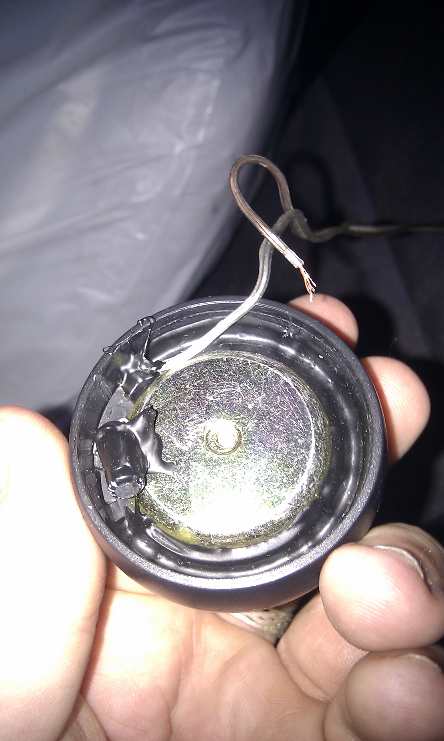

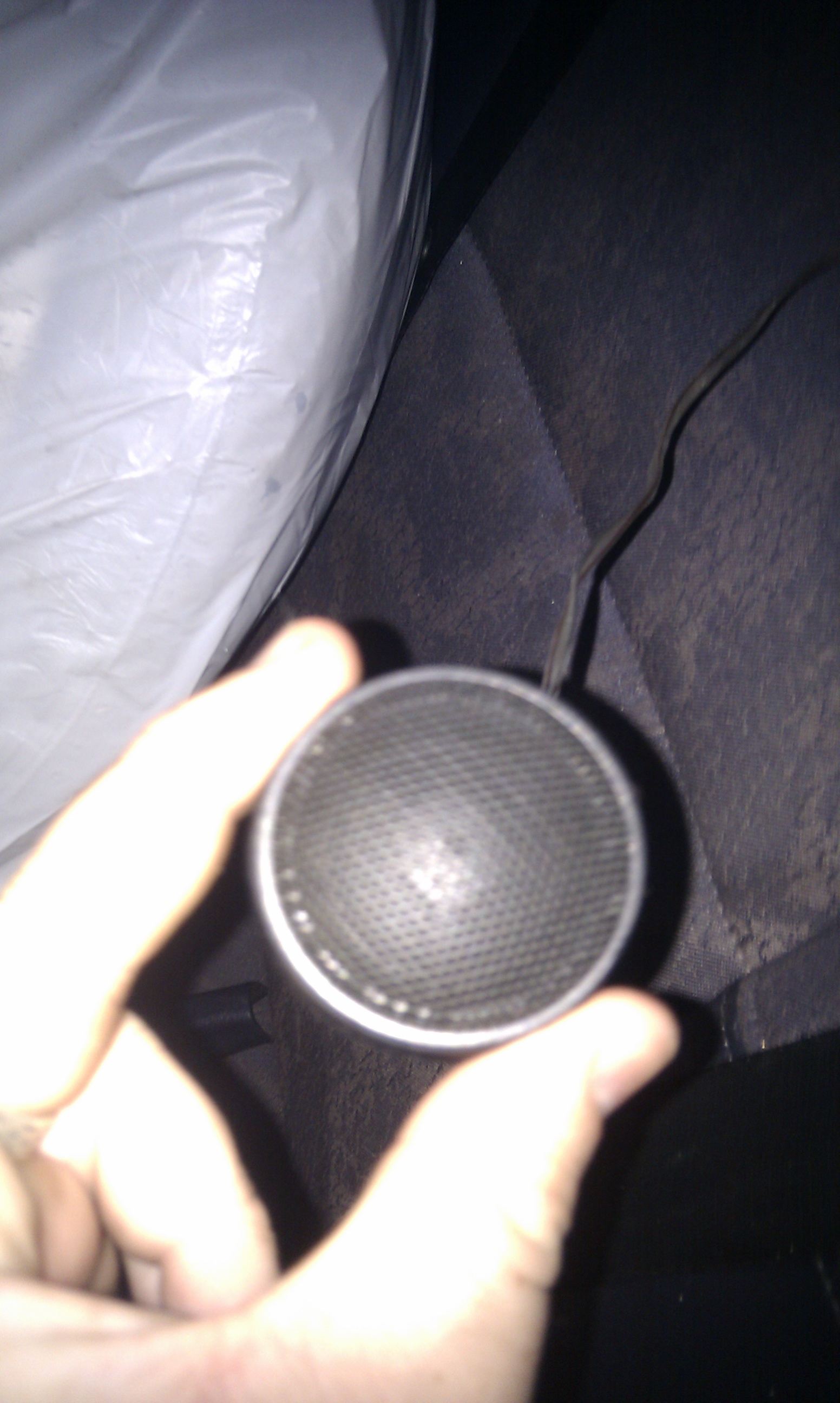

4 stk slike diskanthøyttalere er forsøkt montert i bilen. 2 stk like ved frontene, og 2 stk hengende oppe i høyre og venstre krok i baksetet. Jeg sier forsøkt montert da kun 1 av de spiller lyd, mens resten har løse ledninger som vist på bildet:

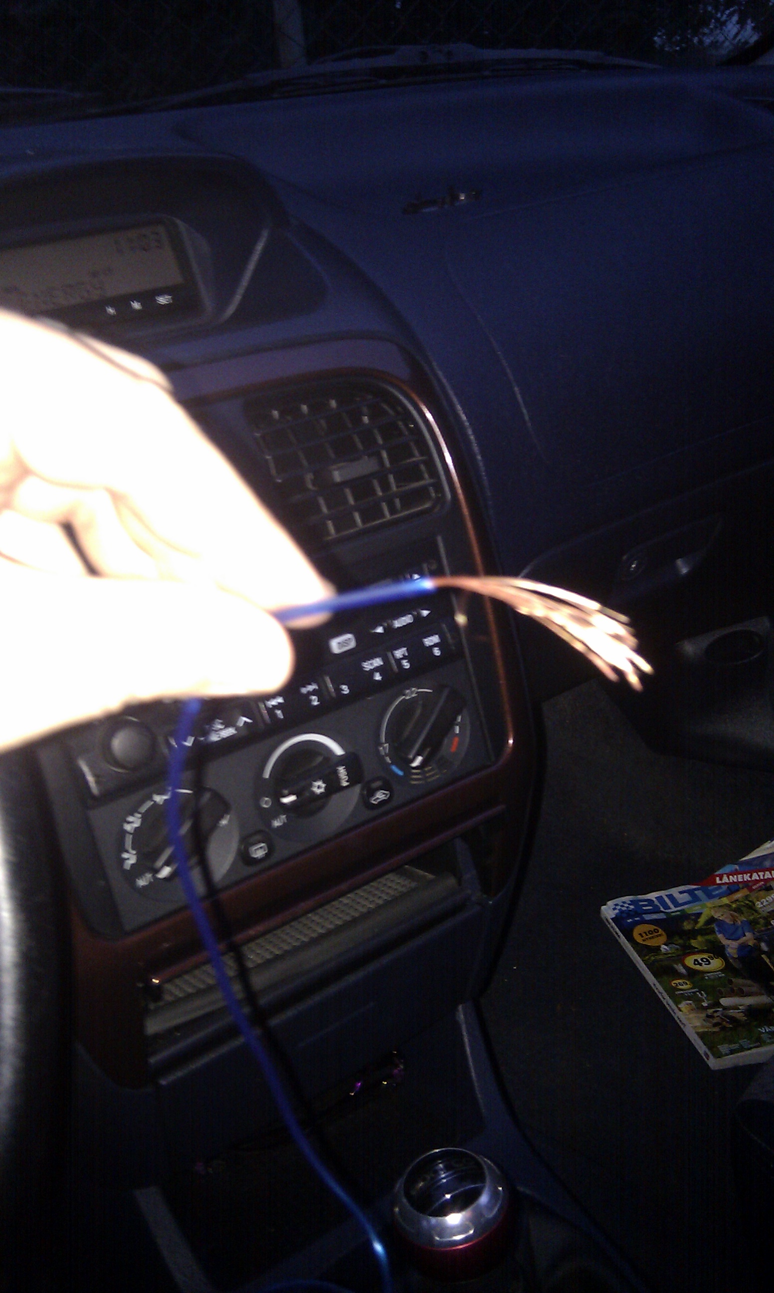

Denne fine løse ledningen kommer ut fra under dashbordet og lå løst strukket i mellom forsetene og sluttet i baksetet. Er ganske lang :p:

- Hvor mange høyttalere trenger man egentlig bak? Er det ikke temmelig latterlig med 6 høyttalere og 2 diskanthøyttalere?
- Er de diskanthøyttalerene verdt å ha om jeg klarer å kjøpe et skikkelig frontsystem og noen greie bakhøyttalere?

1. Siden du sier det viktigste er å få ut den gamle kan jeg hjelpe deg litt på vei der nå i hvert fall.
Du ser de 2 hullene på hver side av spilleren? det er en såkalt tyverisikring.
Om du har flaks er det med en metall stang formet som en U med i bilen, denne passer inn i disse hullene.
Alternativt finn 4 spiker i som passer inn i hullet, lengden har stort sett ikke så alt for mye å si.
Stikk de 4 spikerene inn i hvert sitt hull og du kan, om du har flaks, dra ut spilleren etter spikerene.
Har du uflaks må du lirke ut spilleren med en skrutrekker eller noe.

Du sitter foran og kjører, og da er det der du vil ha lyden. Skal du IKKE ha sub baki, så kan du til nød ha høyttalere i hatthylla.
Spillerens innebygde forsterker leverer ca 4x20w rms, så det sier seg selv at man ikke kan forvente underverker av det, så en ekstern forsterker er gull verdt. Skal du ikke ha forsterker, så må du se etter høyttalere med høy følsomhet.
De høyttalerene som sitter i hatthylla, og disse diskanthøyttalerene er det bare å kaste, for de er ikke verdt en dritt.
Kjøp deg et skikkelig komponentsett til å ha foran i bilen.

1. Jeg måtte rett og slett ta av ramma rundt hele,
du ser at det går en ramme ytterst rundt viftene
og alt sammen. Er klips der, bruk en skrutrekker...
Koble fra viftene (ISO-kontakt) så du kan ta den bort,
etter det er det ingen sak å få vekk spilleren din. ;)

I min Carisma var det også 4 høyttalere originalt...
3. Jo det høres latterlig ut, litt kaotisk spørr du meg.
Svaret er egentlig NULL :p Har gjort det slik baki jeg:
DSC02266.jpg?t=1279573723
^ Men om du/dere ikke vil ha subwoofer,
kan dere jo til nød ha to høyttalere bak.
Er det kombi dere har? Ser ikke helt på bilde.
Isåfall er det jo best å ikke bruke hattehylla,
det er plass til 6.5" over dempetårnene på sidene.

4. Dere kommer langt med et skikkelig frontsett,
og diskantene kan monteres på dash eller speilhus.
Jeg har prøvd to forskjellige monteringer av diskant:
^ Lydmessig er den øverste best synes jeg,
men den andre metoden er mer "praktisk".
Jeg har de diskanthusene fortsatt også,
og jeg kommer ikke til å bruke dem
så bare å sende PM eventuelt. :)

8. Det er ikke så styrete egentlig, du må ha av dørtrekk
men det er ikke så ille som du skulle tro. Må bare skru
ut alle skruene, noen stjerner og noen torx, også plukke
av deksel rundt døråpnerne, også kan man løfte det opp.
Det skal løftes opp rundt låsen, også kan du enten
sette dørtrekket på høykant - så kommer du til
eller koble fra det elektriske og fjerne den.
Under dørtrekket ser det slik ut
(men se bort ifra dempematter):
DSC01038-1.jpg?t=1279575150
^ Høyttalerfestet sitter i de fire skruehullene,
og for montering av f.eks. 6.5" der så kan dere
få skjært ut noen passende MDF-fester, a la dette:
DSC01734.jpg?t=1279574182
^ Skru fast høyttalerne i MDF'en, og MDF'en rett i døra.
Det vil sitte bedre enn originalt også --> bedre bass/lyd...

- Jeg må altså av med hele dørtrekket for å bytte frontene? Når jeg fjerna dekselet foran høyttaleren så var det 3 skruer den var festa med, går ikke bare å fjerne disse og lirke høyttaleren ut igjennom der?
- Går det fint med alle varianter av standard 17cm høyttalere i front? Det som står der i dag er en 17cm-høyttaler (som vist på bildet). Jeg har ikke lyst til å måtte mekke egne fester :p.
Du kan sikkert prøve, men da kan det fort hende du ødelegger/skader
noe fordi du ikke kommer skikkelig til - er ikke sikkrt du får skrudd
de nye skikkelig fast heller, så jeg ville nok tatt av dørtrekket ja.
Det er virkelig ikke så ille å gjøre, bare høres voldsomt ut,
jeg har gjort det utallige ganger og det er like fint nå. ;)
- Du mener jeg bare kan bruke original kabling til de 4 høyttalerene vi skal ha inn, dette er helt klart det enkleste for meg, så om du mener det blir greit så kjører jeg bare på med det?
Ja det skal kunne gå fint hvis du er sikkert på at det er 6.5" :)
Med nye fester ville du mest sannsynelig fått bedre lyd, men ok...

Og hvordan skal jeg prestere å montere dette? Jeg går for 4 høyttalere, coax. God lyd er viktig nok, men jeg har hverken tid eller kunnskap til å sette opp større saker nå. Kanskje ved neste veiskille :-)
Men om jeg skulle gå for komponentsett, hvordan i alle dager kobler jeg dette? Ser at bilen har diskanthøyttalere i frontdøra høyt oppe, men disse virker ikke.
Har ikke lyst til å koble, men om det kan gjøres -enkelt- så kanskje det kan gå :p
Forresten, fronthøyttalerene som står i bilen nå, de ser ut til å være enveis, ja (ref bilde)? Kan det kanskje bety at det allerede er et delefilter et sted som skiller mellomtone/bass og diskant? Og om slikt finnes, så er det lettere å bytte et med et nytt?
Om jeg skal ha av ramma rundt cd-spilleren, så er min i et slags tre-materiale, er det fortsatt bare å jekke den løs?
Er ikke vanskelig å koble komponentsett.
Høyttalerkabelen går til delefilter istedetfor høyttaler, så fra delefilter 1stk kabel til diskant og 1stk kabel til mellomtone/mid..
Enveis i døra så er det nok ikke delefilter.
Uansett bør det ikke brukes delefilter fra et annet sett uten først å sjekke om det passer (mtp delefrekvens).
Men delefilter til et nytt komponentsett følger med, så ikke mye poeng i å bruke et annet istedet.
Det jeg mente med delefilter var at om det sto et i bilen fra før måtte det være lett å få byttet dette ut med det nye som følger med :).
At noe er "lett" kan jeg tro på, men jeg har altså null og niks erfaring med å montere noe som helst som innebærer skruing utover ikea-møbler :p
I døra er det 2 høyttalere. En enveis nede, og en bitteliten i hjørnet foran vinduet i døra. Denne virker ikke, men en diskanthøyttaler som er koblet med en ledning som forsvinner inn i frontdøra virker om jeg kobler til kabelen skikkelig, er løs nå..
