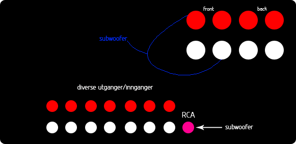

InsertNumLock Skrevet 12. juli 2010 Skrevet 12. juli 2010 (endret) Har kjøpt meg en Nakamichi RE-10 A/V forsterker, og står nå over et lite dilemma. På baksiden er det vanvittig med tilkoblingsmuligheter hvorav et av dem er en RCA utgang for subwoofer. Den andre er å koble subfoower til + og - på fronthøytaller utgangene. Da er spørsmålet mitt, hva får jeg best mulig lyd fra? Og hvordan kobler jeg subwooferen til kun 1 RCA utgang? Edit: Forklaring på hvordan jeg nå har koblet: Endret 12. juli 2010 av Hille
Lars J Skrevet 12. juli 2010 Skrevet 12. juli 2010 Hvis du har delingsmulighet på subben har det ikke noe å si om du bruker RCA eller høynivå inngangen. (Da fjerner du stemmer ved å justere hz.) Om du ikke har mulighet for det på subben bør du koble via PRE-OUT fra forsterkern og justere delefrekvensen derfra. Har kjøpt meg en Nakamichi RE-10 A/V forsterker, og står nå over et lite dilemma. På baksiden er det vanvittig med tilkoblingsmuligheter hvorav et av dem er en RCA utgang for subwoofer. Den andre er å koble subfoower til + og - på fronthøytaller utgangene. Da er spørsmålet mitt, hva får jeg best mulig lyd fra? Og hvordan kobler jeg subwooferen til kun 1 RCA utgang? Edit: Forklaring på hvordan jeg nå har koblet:
InsertNumLock Skrevet 12. juli 2010 Forfatter Skrevet 12. juli 2010 (endret) ok ok, takker for svar :] Slik det er nå i dag så har jeg ikke noe tilkoblingsmulighet fra sub til RCA. Det vil si at jeg kun har 2 kobberkabler ut fra sub, slik som på høyttalerene. Hvilken type sub må jeg ha for å benytte RCA da? Endret 12. juli 2010 av Hille
Lars J Skrevet 12. juli 2010 Skrevet 12. juli 2010 Du bruker altså høyttaler utgangene > sub >høyttalere ? (Koblet i den rekkefølgen ?) Om du vil bruke RCA utgangene trenger du enten en aktiv sub (Sub med forsterker integrert. Du kan også evt kjøpe kun forsterkermodulet å montere selv i kassen) .Eller bruke en stereoforsterker som du kjører RCA kabelen fra pre-out inn på AUX og kobler høyttalerutgangene på denne inn i subben.... (Slik som du har nå, bare med en egen forsterker koblet i mellom.
InsertNumLock Skrevet 12. juli 2010 Forfatter Skrevet 12. juli 2010 (endret) Jeg har parallellkoblet sub og 2 høyttalere på front utgangen, samt 2 høyttalere på back utgangen. Men fant i grunn ut av problemstillingen selv. Med aktiv sub så kjøper jeg en Y-Link RCA kabel som går fra 2 til 1. Da jeg bare har 1 RCA utgang for sub. Endret 12. juli 2010 av Hille
Lars J Skrevet 12. juli 2010 Skrevet 12. juli 2010 Sub er som regel monosignal ,så du trenger igrunn bare 1 RCA med mindre den er dobbelspolet... 1
