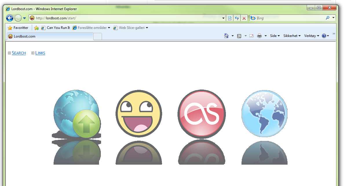

0Marius Skrevet 7. juli 2010 Skrevet 7. juli 2010 (endret) Titlen sier alt. Her er koden som blir brukt a.linkopacity img { filter:alpha(opacity=60); -moz-opacity: 0.6; opacity: 0.6; -khtml-opacity: 0.6; } a.linkopacity:hover img { filter:alpha(opacity=100); -moz-opacity: 1.0; opacity: 1.0; -khtml-opacity: 1.0; } Siden ser fin ut i chrome og firefox. Håper noen har noen forslag til hva jeg kan gjøre for å fikse det. Link: - Endret 31. juli 2011 av LSĐ
Wedvich Skrevet 7. juli 2010 Skrevet 7. juli 2010 I Internet Explorer er ikke PNG-gjennomsiktighet og CSS opacity bestevenner akkurat, så derfor får du de svarte artifaktene rundt bildene som får alt til å se ut som bæsj. Tror den greieste løsningen for å få det til å se bra ut i Internet Explorer også er å ha to versjoner av hvert bilde; ett med 60% og ett med 100% opacity, og switche mellom dem på mouseover. Burde ikke være nødvendig med sånne løsninger lenger så langt som CSS har kommet nå, men... Internet Explorer er Internet Explorer. Så får vi heller se om MS holder det de lover om 9'eren
