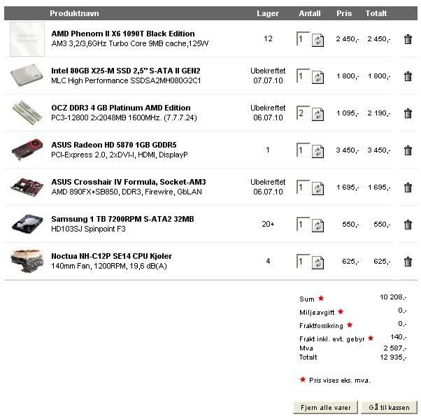

Ardbeg Skrevet 5. juli 2010 Skrevet 5. juli 2010 (endret) Skal til med ny PC om litt. Har lest meg opp på det som er å finne av forumtråder og produkttester her og på HW.no, men jeg lurer på om noen som "knows their shit" kunne bekrefte at alle delene vil passe sammen i beste laget. Har gode planer om å klokke systemet et stykke, og har valgt deler som jeg ser høster mye skryt her på forumet. Det jeg lurer mest på er RAM-en. Har saumfart minnekompatibilitetslisten (vedlagt) for Crosshair IV-kortet, og jeg ser ikke at RAM-en jeg har valgt (OCZ3P1600LVAM4GK) ut står på den, tross at brikkene er "AMD Edition". Det nærmeste jeg kan finne er "OCZ3P1600LV4GK", men det står at det bare støttes i 1 DIMM ("1 DIMM: Supports one module inserted in any slot as Single-channel memory configuration"). Betyr dette at minnet jeg har valgt bare kan kjøres som single channel, og vil jeg klare å kjøre med alle 8GB? Må jeg velge RAM som støttes i 4 DIMM modus for å kunne dra nytte av 4x2GB brikker? HW.no handlevogn. Laget etter beste evne, ikke alle delene som er å finne nøyaktig versjon av, med tanke på varenummer der og på Netshop. Direktelinker til delene på Netshop.no: Asus Crosshair IV AMD Phenom II x6 1090T OCZ DDR3 PC3-12800 4BG Kit (Tenker meg to 4GB kit.) Asus Radeon HD 5870 1GB Noctua NH-C12P SE14 Håper noen kan/orker å hjelpe meg. På forhånd takk! -Olav PS: Ja, jeg har en tråd gående her i dette forumet allerede, men siden dette oppsettet er så radikalt forskjellig velger jeg å lage en ny. Irettesett meg gjerne om jeg har brutt en regel. Crosshair IV Formula QVL.pdf Endret 6. juli 2010 av Ardbeg

Hugo_Hardnuts Skrevet 5. juli 2010 Skrevet 5. juli 2010 Oppsettet ser veldig bra ut, og minnebrikkene skal fungere fint. Så lenge minneprodusenten spesifiserer de til å passe til AM3-plattformen er du så og si 100% safe. Minnekompatibilitetslister fra HK-produsentene har liten nytteverdi... Eneste jeg hadde revurdert er kjøleren. Den Caliente anbefaler er veldig god, men også veldig diger - du må sjekke at du har plass. NH-U12P er noe mindre, men også svært god. Hva med kabinett og PSU?

Ardbeg Skrevet 5. juli 2010 Forfatter Skrevet 5. juli 2010 Sitter på et Antech Three Hundred kabinett nå (ikke bokstavlig), og jeg har en 600w OCZ silentXtream (eller noe slikt tullete) PSU som er omtrent halv-annet år gammel. Brukte en PSU-kalkulator på nettet og regnet meg fram til at systemet kommet til å bruke opp i mot 520W ved full load, så 600 blir kanskje litt kleint. Vurderer å like så godt hive meg på en 800w eller noe. Jeg tror det skal gå bra med plassen, men skulle kjøleren vise seg å være for stor har man da altids angrefristen. Hva mener du med "det er ikke 5 år på vifter du kjøper"? Tenker du på garanti?

Hugo_Hardnuts Skrevet 5. juli 2010 Skrevet 5. juli 2010 Nåværende PSU vil nok fungere midlertidig, men det kan være greit å vurdere en ny én i samme slengen. Med CrossfireX-kompatibelt hovedkort og HD5870 er det jo ikke umulig å tenke at et ytterligere HD5870 vil friste etter hvert...? Da er det greit å ha en PSU som takler dette. I såfall tenker jeg at en Corsair 850W bør være midt i blinken. Antec 300 er jo et glimrende kabinett med unntak av støynivået. Temp.messig skal det i hvert fall ikke være noe i veien for å klokke skjorta av systemet
Ardbeg Skrevet 6. juli 2010 Forfatter Skrevet 6. juli 2010 (endret) Takk for hjelpen så langt! Hvilken modell Corsair-PSU anbefales? Forskjellen på HX og TX er modulær og ikke-modulær? Leste testen av TX-en, og de skriver at de fant noen småting å prike på. Noen som har erfaringer med TX-en i et overklokket system? Noen som heller ville anbefalt noe annet? Endret 6. juli 2010 av Ardbeg
Hugo_Hardnuts Skrevet 6. juli 2010 Skrevet 6. juli 2010 MIST er sikkert heller ikke noe dårlig valg. Billigere enn tilsvarende Corsair og du får modulære kabler. MIST gjør det gjennomgående godt i tester, og de har også kvalitetsmessig kommet seg etter en del negativ fokus på komponentene de benyttet. Det er kun 250kr som skiller 800W og 1000W, så kanskje sistnevnte er mest aktuell? Da har du i hvert fall mer enn nok juice både til overklokking, Crossfire, et utall HDD'er og fremtidige oppgraderinger.

sveibuen Skrevet 6. juli 2010 Skrevet 6. juli 2010 Corsair sin 650W eller 750W er gode PSUer. I flere tester jeg har last, så drar den dere 650W opp i mot 750W uten problem. Å 750W drar opp i mot 900W. Så det er noe gode PSUer Å cpu kjøleren. Bytt den ut med H50 eller den andre noctua som står.

Ardbeg Skrevet 7. juli 2010 Forfatter Skrevet 7. juli 2010 Fractal Newton 800W ser lovende ut. 1000W-eren koster ikke mer en et par hundre mer, så det blir vel kanskje den. Da har jeg i hvert fall PSU nok for et par oppgraderinger framover. H50 ser interessant ut, men jeg var ikke imponert over resultatene jeg har lest rundt omkring. Den får sikker jobben gjort godt nok, men jeg lener mot Noctua NH-D14 tross størrelse og pris. Jeg bør ta noen mål av kabinettet mitt, og hvis det viser seg at jeg ikke har plass til 1,2KG med aluminium og kobber blir det en H50.
