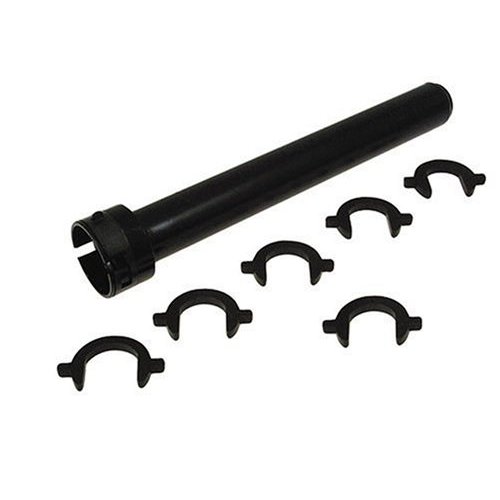

vrien sak... men ingenting er umulig.. tar bare litt lengre tid.
på denne siden er det et verktøy som du kan lage selv.. smart liten sak laget av en eksosklemme-lignende-ting...
http://www.builderssquare.com/xp_18162442-Cal_Van_Tools_Inner_Tie_Rod_Removal_Tool_Horizon_Tool_Inc_946.aspx
Takk, den løsningen der så faktisk veldig god ut :thumbup: Hadde vurdert å begynne å sveise på noe å dra den av med, men vil hels slippe, for man må fort kappe det av igjen senere for å få skrudd den helt ut.

Da har jeg prøvd den løsninga, det fungerte ikke. Den glepper til slutt uansett. Da har jeg også laget en del hakk i den for å gi mer friksjon. :(

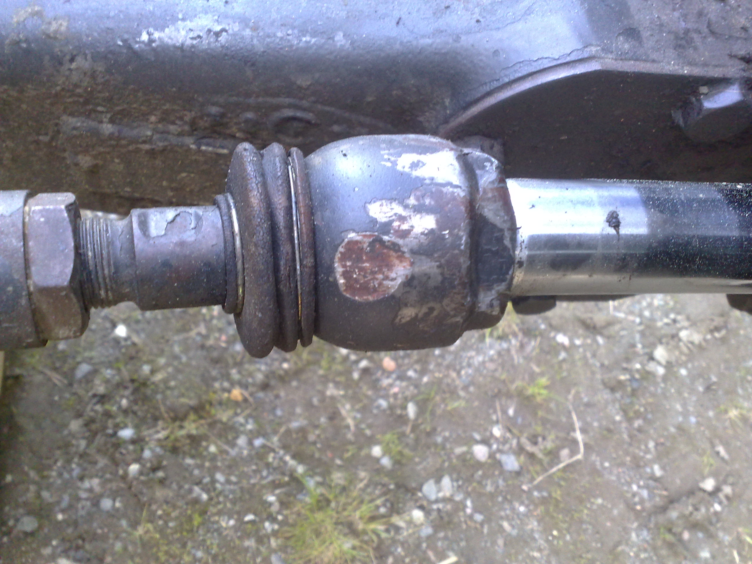

Og det er den enden til venstre på bildet, den tykke klumpen, du skal ha løs?
Ligner litt på et endeledd jeg skal skifte på traktoren så snart delene kommer i posten, men der har finnene i det minste hatt vett til å konstruere leddet med to flate sider, noe maltrakterte på bildet under, for en svær (41mm) fastnøkkel. I mangel på nøkkelflater er jo en kraftig rørtang, Bahco 143/144/147 eller tilsvarende et anvendelig universalverktøy -men blir litt vanskelig å dra til med moment på det nye leddet..
Blir noe tilsvarende. Plass er et problem for å komme til med noe skikkelig verktøy. Det er nok et par dråper loctite på gjengene, men det burde ha løsna synes jeg. Så hardt som det feste ble gjort i stad og enda glapp. Verktøyet er en slags kråkefot gaffel, hvor det derpå tres over en lang sylinderformet del med et hakk til kråkefoten. Den tres altså over hele styrestaget, slik at man kan få dreid den rundt med verktøy lengre ut.
Problemet er nok at ting gjøres slik for at det skal bli mest mulig vanskelig å ordne selv. Et vanlig sekskantfeste, eller et par rette flater hadde vært null problem å ha.
