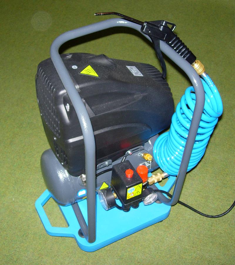

ballsack Skrevet 1. juli 2010 Skrevet 1. juli 2010 Også denne minikompressoren kan være bra nok til å fjerne støv i en PC Denne "kompressoren" (jeg ville nesten ikke kalt den det) er så svak at den nesten ikke avgir trykkluft. Den har ingen lufttank, og at den klarer 3.2 bar må være i et kvart sekund hvis du holder foran munnstykket og slipper. Konstant avgitt trykk må være lavere enn hva du kan få ut av en sykkelhåndpumpe. Den kan brukes til airbrush men absolutt ingenting annet. Jeg har to kompressorer fra Clas Ohlson, en med 25 liters tank og en som jeg har avbildet under, en med 6 liters tank. Begge har samme oljefrie motor, som gir max 8 bar. Men konstant avgitt luft er rundt 6 bar i ca. 15 sekunder med 6 liters tank. Jeg har stilt ned til 4 bar, da 6 er litt for kraftig ved rengjøring av elektronikk (risikerer faktisk å blåse ting i stykker ved 6-8 bar). Som nevnt over, oljefri motor avgir endel kondens. Dette samler seg for det meste i tanken, hvor fuktigheten kan tappes. Men endel kommer også ut med luften. Jeg har kjøpt vannavskiller på Biltema som jeg har montert på. Da blir 99% av fuktigheten borte fra luftstrømmen. Uansett er ikke denne fukten så veldig farlig, da det blir spredd svært tynt pga luftkraften. Det er så lite at det tørker/forsvinner nesten umiddelbart.
