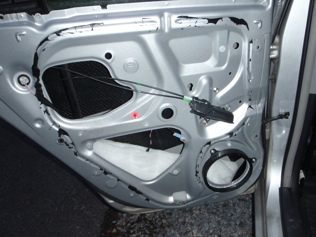

Har nå dempet dørene foran og bak, samt panser og bakluke. Hjalp en god del. Neste oppgave blir å tette sveitserostdørene så godt som mulig. :p
Noen tips til enkle måter å tette på? Så langt har jeg tenkt å bruke finérplater.
Får ikke de mattene til å henge skikkelig over så svære hull. Men jeg tror finér og matte på det igjen blir bra.
Har ikke bestemt meg enda. Skal først tette den ene døra og teste med et peerless-element jeg har liggende for å høre om det kan bli brukbart.
Papp på baksiden så du kan tegne en mal, også skjærer du ut tynn finer litt større enn malen, og limer den fast på utsiden med sika (sånn at den passe inn i "falsen" rundt hullene ;))
Er omtrent det jeg skal prøve på. :) Men skal feste finérplatene på innsiden og sikre de med skruer i kantene. I tillegg til silikon/sika/e.l.
Sikker på du vil bruke finér? Med tanke på fukt og slikt...? Ville vurdert PVC-plater eller liknende istedet. 4-5mm bør være tilstrekkelig, spesielt med dempematter på.

Kjøpte et par Alpine SPR-17C og blakk de inn bak. Ble bedre mye enn jeg hadde fryktet. :p Og har endelig _hele_ bagasjerommet ledig! :D
Ledningsoppsettet er klart så hvis jeg absolutt må ha enda mere bass kan jeg bare skaffe en forsterker og kople på. Evt. mekke en løsning med hurtigkoplinger eller noe.
