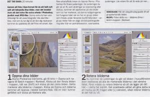

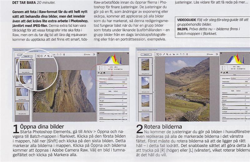

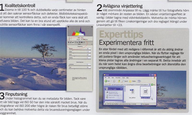

Har Canon 450d og sitter med acr vers 4.5. Der har jeg 3 faner å velge i. Basic , Detail og camera calibration. I mange av bladene som jeg flikker igjennom, har de enkelte ganger små raw 'kurs' og jeg kjøpte meg også et blad her om dagen som tar for seg kun raw. Der har de en del flere faner en det jeg kan velge i, Er dette pga 450d'n eller må jeg finne meg en nyere versjon, eller ligger de andre fanene 'gjemt' i programmet?
Tok med elements 7 når jeg kjøpte kamera ja. Er det slik at jeg er låst på de '3 fanene'
så lenge jeg har E7 eller hjelper/holder det å opdatere ACR (kan jo egentlig bare prøve)
