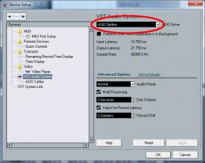

Sjekk først at driveren er satt til lydkortet ditt:
Devices --> Device Setup

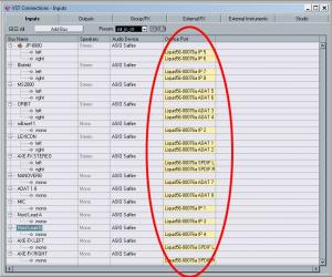

Trykk så F4 og sjekk at du har inngangene på kortet riktig satt opp:

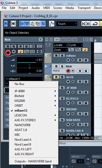

Velg sporet du vil ta opp på og velg inngang på kortet i dropdown-menyen:
