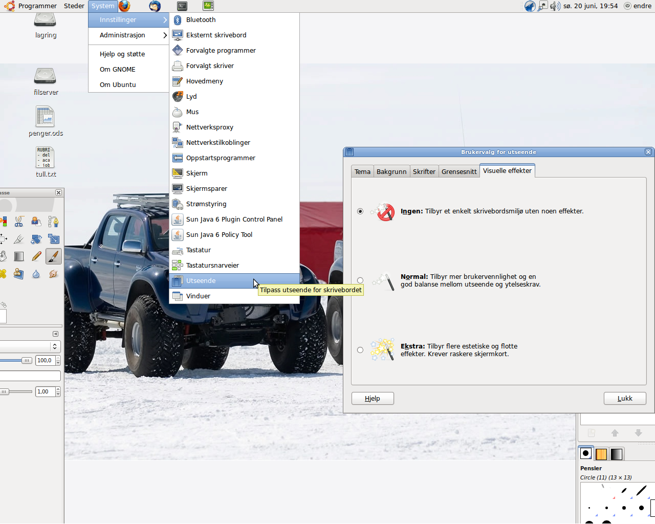

Kan du være litt mer spesifisert i beskrivelsen av hvordan en slår av alle compiz-effektene?
Hehe :p
Men den settingen er allerede på non.. :(
