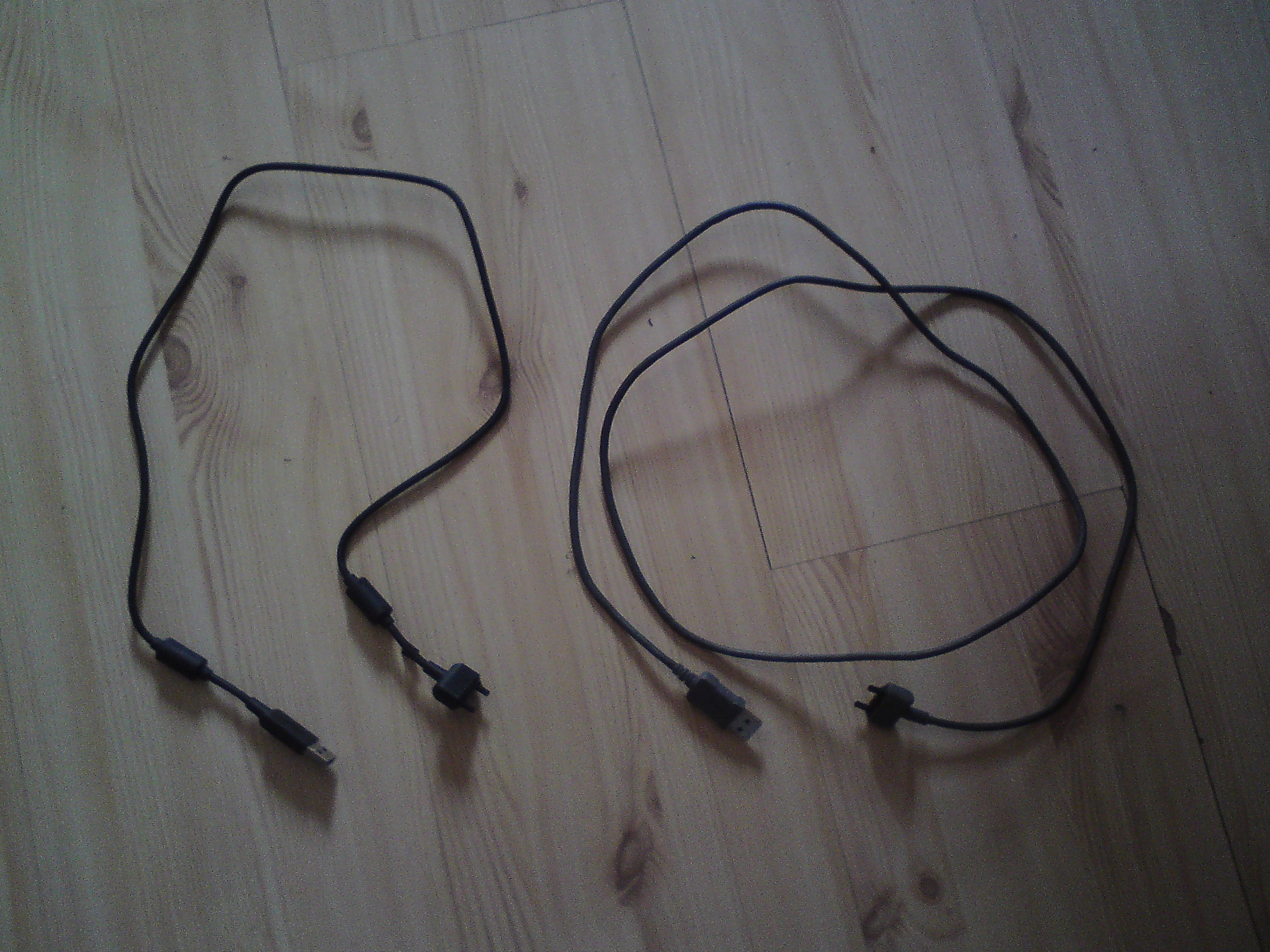

MrAvionics Skrevet 12. juni 2010 Skrevet 12. juni 2010 Tittelen forklarte spørsmålet ganske dårlig, men viste ikke hva jeg skal kalle det Men hva er vitsen med de klumpene i enden på noen kabler ? Har tatt bile av to kabler som brukes til samme formål, den ene med klumper (den svarte) og den andre uten (den grå). Hva er vitsen ?
Carpe Dam Skrevet 12. juni 2010 Skrevet 12. juni 2010 Inne i klumpene er det en kjerne av magnetisk materiale, som motvirker støy på kabelen.

*F* Skrevet 12. juni 2010 Skrevet 12. juni 2010 Dem finnes også som løse komponenter, slik at man kan sette dem på kabler som ikke har fra før av
MrAvionics Skrevet 12. juni 2010 Forfatter Skrevet 12. juni 2010 Vil man kunne merke mye forskjell hvis man setter slik på en kabel som ikke har en slik en ?
Hårek Skrevet 12. juni 2010 Skrevet 12. juni 2010 Nei, antagelig ikke. Vanligvis har man ikke problemer med elektromagnetisk støy, fordi det meste man har av utstyr er skjermet og dempet. Det er krav til utførelsen av produkter. Men hvis man fjernet alt av skjerming og demping så ville nok merkes at elektronikk ikke fungerer som det skal. Støy på radio, TV, telefoner, etc. Hovedhensikten med disse 'klumpene' er å hindre stråling ut av kabelen slik at den ikke påvirker annet utstyr. Sekundært vil den også dempe innstråling.

MrAvionics Skrevet 13. juni 2010 Forfatter Skrevet 13. juni 2010 Så lærte jeg noe jeg også =P Regnet med at det var for kabelen de satt på, ikke kablene rundt =P Ja, jeg regnet også med at det var pga kablen, men syntes det var rart at to kabler som kommer fra samme produsent og brukes og oppføres seg likt, så er det en med og en uten. Men tusen takk alle sammen.!
