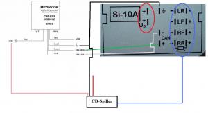

For å sikre at det siste ikke er tilfellet så har jeg prøvd meg på en tegning.
Spørsmålet er da: kan jeg bruke samme jordkabel til spilleren og CAN BUS Interface?
Skal jeg bruke begge de to størmkablene (permanent strøm, rød ring), med en til spiller og den andre til CAN BUS? i såfalle hvilken til hva?post-198505-1277128086,782_thumb.jpg

Som litt opplysning: CanBus-interface'et kobles til Minus/Jord (sammen med Minus/Earth til ny spiller) samt til +UB som strømtilførsel (sammen med KonstantPluss/Memory til ny spiller).
TenningsPluss kobles så fra CanBus-interface'et til den nye spillerens TenningsPluss/Ignition, slik at spilleren slår seg av/på med nøkkelen på samme måte som med originalspilleren. Eventuell Belysning/Lights-ledning fra den nye spilleren kan også kobles her for å få tastebelysning selv om spilleren er av.
