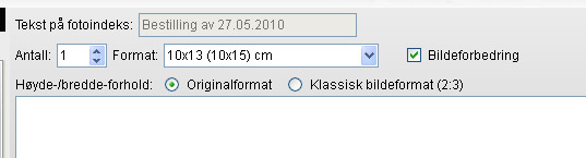

sn0dig Skrevet 27. mai 2010 Skrevet 27. mai 2010 Eller man kan for eksempel bare bruke programvaren som heter min cewe fotoverden, og huke av at man ikke vil ha "Bildeforbedring"
