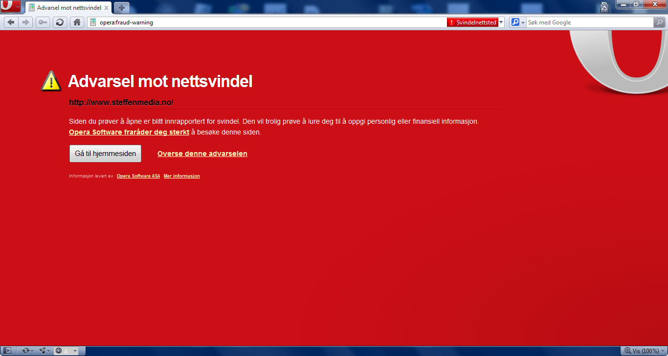

Decoman Skrevet 19. mai 2010 Skrevet 19. mai 2010 (endret) "Fraud warning" Med Opera 10.53 i dag. Kanskje skyldes dette tilfelle av ondsinnet reklame på nettsida? Endret 19. mai 2010 av Decoman

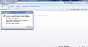

BlueBench Skrevet 19. mai 2010 Skrevet 19. mai 2010 Jeg får ingen advarsel hverken med Firefox 3.6.3 eller ved å besøke siden via google. I Opera 10.53 vises det imidlertid advarsel om nettsvindel. Opera baserer sin informasjon på svartelister fra Netcraft, PhishTank og TRUSTe. Jeg fant ikke siden din listet hos PhishTank, TRUSTe ser ikke ut til å ha offentlige svartelister og virker å ha strengere rutiner for inkludering, så da gjenstod Netcraft som den sannsynlige synderen her. Og ganske riktig, nettsiden din er i Netcrafts registre, se skjermdump nedenfor. Om du mener siden din har blitt listet ved en feil så vil jeg anbefale at du kontakter Netcraft gjennom dette skjemaet om en mulig falsk positiv advarsel og høflig ber om en forklaring. Skjermdump av advarselen i Opera: Skjermdump av advarselen i Internet Explorer med Netcraft Toolbar installert:
