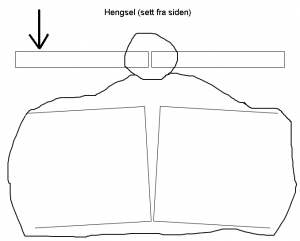

Forresten kom jeg på en idé for å gjøre designet enklere! Hva med å bruke hengsler på sidearmene?? Det vil si at du kutter toppstangen i tre og bruker henglser i skjøtene. Da får du vinkeljusteringen her, så du slipper å bruke så fancy fester for sideskjermene!
Utfordringen er selvsagt å finne kraftige nok henglsler som ikke bøyer eller vrir seg for mye. Hva med "låvedørhengsler"? (Noe sånt, bare at du må ha to lange armer koblet sammen på én enkelt pinne..)

Ingen dum idé, Fjonisen! Jeg kan gjøre en styrkeberegning på en slik løsning, om det er av interesse. Jeg ser for meg en slik design som bruker tre fester lik den du bruker for midtskjermen. What do you say?

Jeg ser ikke helt hvorfor dette må ødelegge for at sideskjermene kan slides frem og tilbake? Kanskje de til og med kan slide utenpå hengslene..? Det blir kanskje litt løsere enn dagens løsning, men du bruker jo skruer for å klemme fast sidefestene på rammen allerede, så det gjør kanskje ikke noe?
Ja det var det jeg tenkte! :) Styrkeberegning høres fint ut! Det jeg er mest bekymret for rent intuitivt er at siden hengselene er så smale må "pinnen i midten" tåle enormt moment. Altså at hengselen bøyes/splittes:
Kanskje det går an å gjøre noen beregninger på dette? (Type hvilke krefter som virker der hengslene møtes?)
