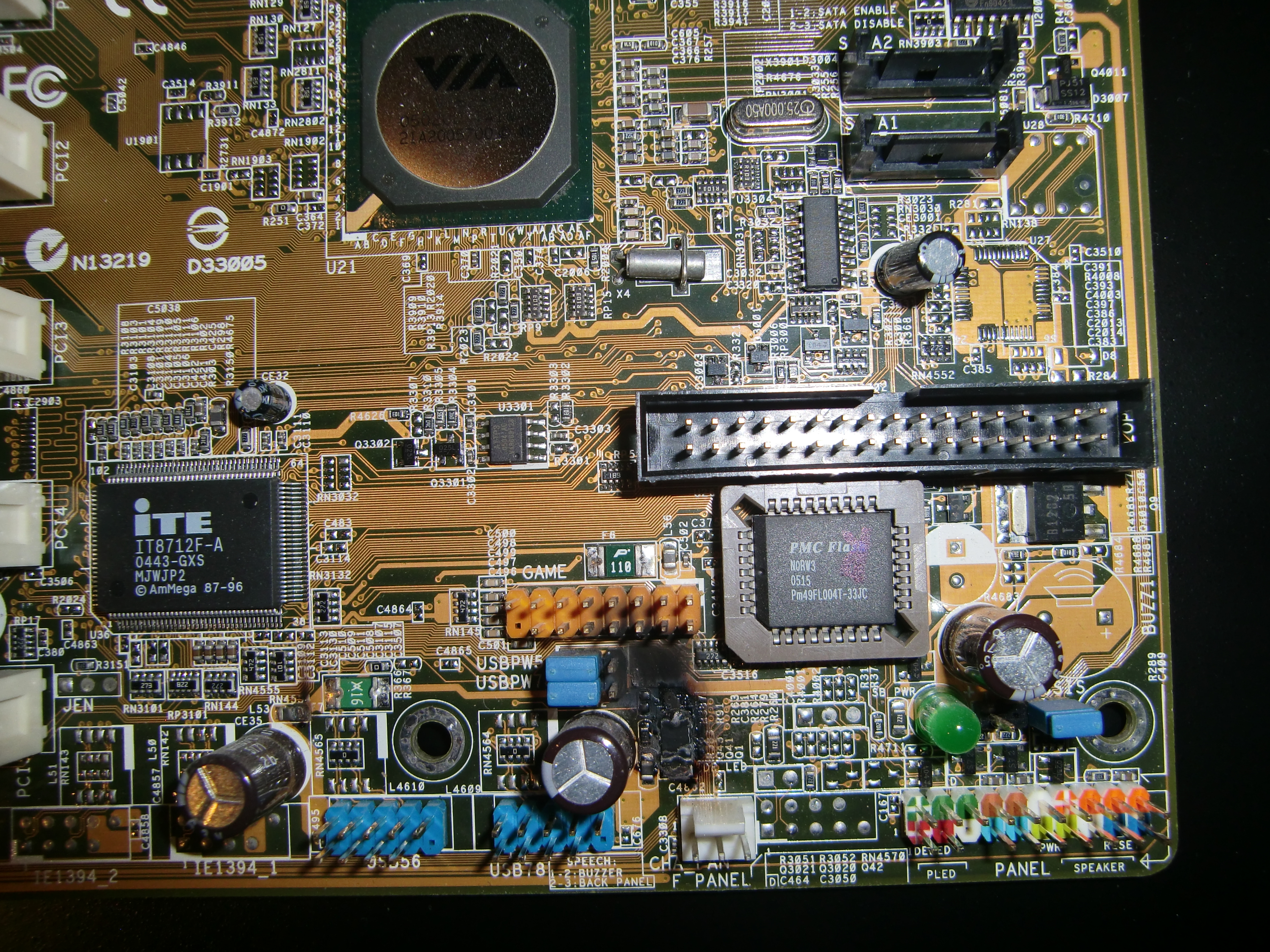

Gunsmoke Skrevet 27. april 2010 Skrevet 27. april 2010 Hei, Jeg reklamerte for et hovedkort som er ca 4 år gammelt. og fikk avslag, grunnet: "når det gjelder kortet så tar vi ikke dette i retur dersom denne har en svidd komponent, dette er ikke noe som dekkes av garanti/reklamasjon." Hendelse forløp: Etter normal bruk begynte PC'en å få blå skjermer/ustabilitet. om jeg satte bios til "sikker innstilling" fungerte HK'et stabilt (nedsatt CPU frekvens). Ved nærmere undersøkelse viste det seg at en komponent var svidd på HK'et, samt at alle USB utgangene var døde: Stemmer dette at selger slipper automatisk å erstatte varer som har synlige feil som i dette tilfellet? Eller er dette en sak for Forbrukerombudet?
dagmann Skrevet 27. april 2010 Skrevet 27. april 2010 De kan ikke kategorisk nekte reklamasjon på bakgrunn av svidde komponenter. Uten å spekulere for mye kan man godt tenke seg den situasjon at den svidde komponenten hadde en iboende svakhet ved kjøpstidspunktet, men at denne først har sviktet/brent etter noen års bruk. Det interessante i denne sammenheng er hvorvidt det foreligger en mangel eller ei. Dette kan ikke butikken bestemme på bakgrunn av et bilde.

Ueland Skrevet 1. mai 2010 Skrevet 1. mai 2010 Nå har du jo bevis i form av det bildet da, det er helt klart en feil ved kortet, og jeg føler meg ganske trygg på at HK har 5 års reklamasjon/garanti. Ta det opp med selger en gang til og spør om de tuller eller hva, ellers ville jeg tatt det videre med de nevnte instanser. (Nevn gjerne det og til selger)
Thorsen Skrevet 1. mai 2010 Skrevet 1. mai 2010 Uten kretsskjema er det jo vanskelig å se hvilken funksjon denne komponenten egentlig tilhører. Det kan være tenkelig at den har forbindelse med strømforsyningen enten til viftekontakten eller USB pinouten i nærheten. Mulig feil kan da skyldes overbelastning som følge av tilkobling av vifte/usb enhet som trekker mer strøm en spesifikasjoner.
Flodec Skrevet 1. mai 2010 Skrevet 1. mai 2010 På meg så ser det ut som kortet er brent minst 2 plasser. Synes jeg ser noe svidd noen cm til venstre for den største skaden. Altså det kan ha vært varmgang flere plasser. Her må forhandler våkne opp litt. De må jo skjønne at dette ikke er i deres beste interesse. Det koster de ikke så mange kroner for et nytt hovedkort som du i henhold til loven har krav på uansett. Her ville jeg ha reklamert og lagt med noen fine ord slik som brannfare, fare for liv og materielle skader. Tips de gjerne om denne tråden slik at de kan se hvilke negative følger deres gnitenhet og mangel på rettslære fører med seg. Synd for meg at jeg allerede har handlet ny PC hos de.
nems Skrevet 1. mai 2010 Skrevet 1. mai 2010 Er håpløst for en forbruker å føre bevis for hva som kan ha årsaken til komponentfeil.. Etter å ha sett på bildet ser jeg den motstanden til venstre ligger på samme run som USBPW7 jumperen og ser ut til å ha sammenheng med USB power ut ifra navnet. Den andre komponenten som er brent opp er ikke så lett å tyde, ifølge silketrykken kan det virke som det enten er Q1 eller en kondensator, hadde vært lettere å se hvis det var rent men jeg gjetter på Q1, og at det er en mosfet som er del av power til USB porter. Hvis du har ditt på det tørre og mener du ikke har forårsaket en kortslutning på USB grensesnittet så er det jo greit, da er det opp til produsent/selger å bevise at du tar feil går jeg ut ifra. Merk at hvis det er en USB enhet som har forårsaket dette så er feilen hos deg og ikke på hovedkortet, noe som betyr at du er ansvarlig, eller eventuelt produsent av USB enheten som forårsaket skaden.. Det ville ikke vært forferdelig vanskelig å finne de eventuelle feilkildene hvis man har tilgang til skjema. Jeg jobber daglig med service av div telekom utstyr og å finne ut om det har vært lyn nedslag eller kortslutning etc på en utgang ville feks ikke vært vanskelig å stadfeste. De som driver med service på hovedkort har nok samme erfaring, men for en som ikke har skjema og ikke har erfaring med det så er det relativt håpløst som jeg sa innledningsvis.
Gunsmoke Skrevet 1. mai 2010 Forfatter Skrevet 1. mai 2010 (endret) Utgangspunktet for hendelsen var at jeg merket at windows begynte å bli ustabil/blåskjerm/restart etc, uten endring av bruksområde eller annen ingripelse i og rundt tilkoblede utstyr. Har ikke avdekket feil på noe av utsyret som var tilkoblet maskinen da hovedkortet begynte å jukse. Jeg selv er overbevist om at denne feilen har oppstått i hovedkortet, men fremlegge beviser for dette, foruten bilde, er jo vanskelig. Som memo81 påpeker uten kretskjema og dreven elektronikk ekspertise blir dette umulig. Satser på at Forbrukerrådet vektlegger påviser overfor selgeren at varen ikke er i samsvar med avtalen eller lovens krav. Selgeren har da en undersøkelsesplikt, det vil si en plikt til å undersøke årsaken til feilen. Finner ikke selgeren årsaken eller skyldes årsaken at varen har hatt for dårlig kvalitet, er det en mangel. Er forøvrig ferdig med klage brevet til Forbrukerrådet.Har oppsummert kravet mitt slik: Grunnet vesentlig kontraktsbrudd iom at varene ikke er i samsvar med den opprinnelige avtalen etter lovens krav, rettes det krav om heving av kjøpet. Grunnet i at selger ikke har utført sin undersøkelsesplikt, for å redgjøre for feilen iht lovens krav. Selger har heller ikke evnet å omlevere nevnte varer for å opprettholde inngått avtale fra 29.11.2005. PS takk for alle svar Endret 1. mai 2010 av Gunsmoke
