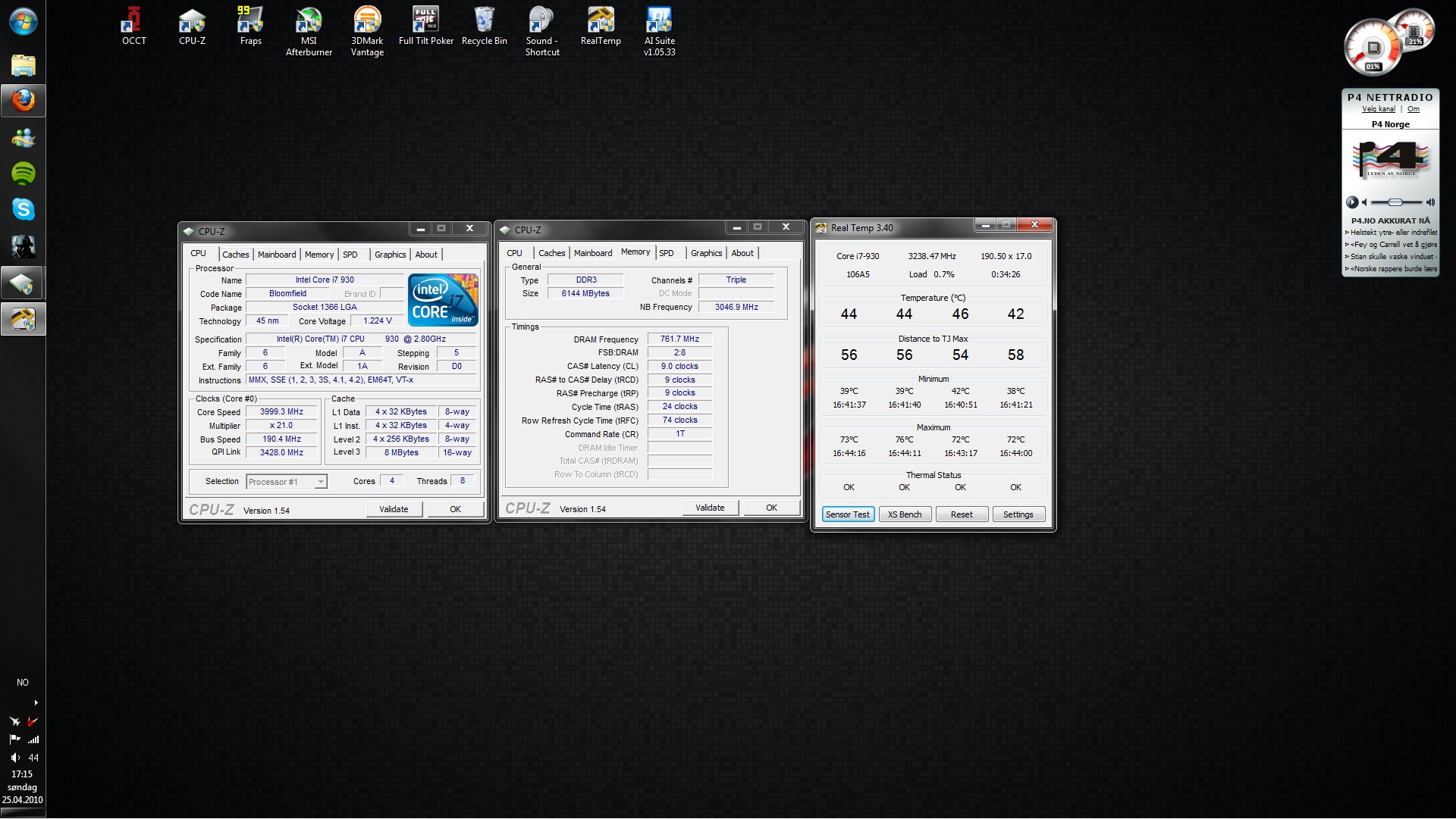

bad__ip Skrevet 25. april 2010 Skrevet 25. april 2010 Heisann folkens, prøver å skaffe meg en stabil 24/7 OC, men er jo litt n00b på slikt, har ikke akkuratt clocket så sykt mye før, men nå ser det greit ut. Men vil gjerne ha litt hjelp. Så poster ett bilde av clocken min, så får dere si ifra om det er noe som burde endres. BTW! Lønner det seg å slå av Turbo Boost eller HT eller whatever?
Garegaupa Skrevet 25. april 2010 Skrevet 25. april 2010 (endret) Ved fyrste augnekast så kan eg ikkje sjå noko i det oppsettet ditt som eg stussar på, så viss det er stabilt slik som det er så skal det berre vere tut og køyr! Når det gjeld Turbo Boost så kan det i enkelte høve løne seg å slå av denne, då det denne gjer i korte trekk er å dynamisk gå over til å køyre på berre ein eller to kjernar, og så auke klokkefrekvensen på desse. Viss Turbo Boost er aktivert for ein prosessor som allereie er overklokka så kan dette gjere at han overklokkar seg sjølv til eit nivå der han vert ustabil. Men ut over dette så er det ingen fare med å ha det på, så viss det er stabilt så kan du saktens berre la det vere. Men vert det ustabilt så ville eg prøvd å slå av Turbo Boost. Endret 25. april 2010 av Garegaupa

bad__ip Skrevet 25. april 2010 Forfatter Skrevet 25. april 2010 PC'en kræsjet etter 20 min i Prime, skal jeg justere opp CPU Voltage eller, ser dere noen annen feil?
henrikw92 Skrevet 25. april 2010 Skrevet 25. april 2010 Tror nok du må stille opp core voltage litt til. Min 920 må ha ca 1.275 for å være stabil på 4 ghz, men det er forskjellig fra chip til chip. Og kan nok kanskje lønne seg å skru av turbo.
bad__ip Skrevet 25. april 2010 Forfatter Skrevet 25. april 2010 OK, takk for svar, har satt opp core voltage til 1.2375, og Prime har gått feilfritt i en time. Men får to helt forskjellige tempraturer, RealTemp ligger på 80 grader, mens Asus Ai Suite sier CPU er 66 grader, hvem er nærmest riktig? Får bare håpe den går feilfritt i ett par timer til eller noe, så burde vel det være godt nok, eller burde den stå i 12 timer?

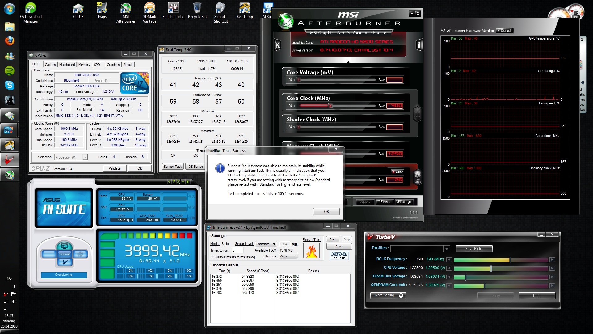

bad__ip Skrevet 25. april 2010 Forfatter Skrevet 25. april 2010 Er maskinen litt varm? Ser ting greit ut? Tror jeg har truffet den jeg vil ha, skal sette Push/Pull på H50'en og flere vifter kommer i kabinettet. Men den kræsjet i Prime etter 1 time, men kan det være fordi jeg da begynte å surfe på nettet og fikle litt? Skal prøve på nytt igjen en annen gang. Men får nok ikke gjort det før til fredag.
henrikw92 Skrevet 25. april 2010 Skrevet 25. april 2010 Er maskinen litt varm? Ser ting greit ut? Tror jeg har truffet den jeg vil ha, skal sette Push/Pull på H50'en og flere vifter kommer i kabinettet. Men den kræsjet i Prime etter 1 time, men kan det være fordi jeg da begynte å surfe på nettet og fikle litt? Skal prøve på nytt igjen en annen gang. Men får nok ikke gjort det før til fredag. Skal ikke ha noe å si om du gjør noe annet enn å kjøre prime på pcn, men tror nok du trenger litt mer volt. Sjekk ut denne tråden og denne guiden. Er for i7 920, men tror den skal funke på 930 også, dessuten er det på et asus hk, så biosen er lik Hjalp meg mye med å overklokke min 920 ihvertfall
wim Skrevet 25. april 2010 Skrevet 25. april 2010 (endret) Hvordan krasjet det? Bluescreen? Så du hva feilmeldinga var i blue screenen? Av og til så trengs det faktisk mindre volt, spesiellt for qpi. Du kjører forresten QPI ett lite stykke over Intels maximum anbefalte volt, tror at max QPI volt er 1.35v, ihvertfall for i7 920, mulig dette har blitt forandret for i7 930. EDIT: bluescreen error codes Endret 25. april 2010 av wim

bad__ip Skrevet 4. mai 2010 Forfatter Skrevet 4. mai 2010 Jaok, takk for svar. Ligger ganske tett oppunder 85 grader ved Prime, men skal oppgradere til Push/pull på H50'n, da blir den nok også rimelig mye kjøligere ved både load og idle.
camxer Skrevet 4. mai 2010 Skrevet 4. mai 2010 Naar det gjelder temp. saa kan du sette shutdown temp til f.eks 80 grader i bios, skru paa OCCT/prime og se om den skrur seg av hvis den passerer 80 grader i det programmet som viser hoyest verdi.
