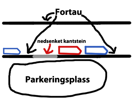

Den røde bilen står 1 meter fra nedsenket kantstein. Jeg vet ikke om det er det samme som et veikryss. Men står denne røde bilen ulovlig eller lovlig?
Se vedlagt bilde
Regelen er at man ikke skal parkere nærmere enn 5 meter før kryss/gangfelt.
Dette gjelder i kjøreretning.
Den røde bilen står lovlig.

Jeg er enig i det med gangfelt, men femmetersregelen gjelder vel på begge sider av et kryss?
Den røde bilen står lovlig så lenge det kun er innkjøring til gårdsplass/parkering og ikke en vei. Og så lenge den ikke er til hinder :)
Dette er vel å regne som en innkjørsel, og det er forbudt å parkere foran en innkjørsel. Det kan vel argumenteres for at å parkere helt inntil er ok, men jeg vil påstå at det er ikke det. En bil har begrenset svingradius, og trenger derfor plass for å komme seg både inn og ut av en innkjørsel. I tillegg må det være mulig for de som kjører ut derfra å faktisk kunne se om det kommer noen kjørende på veien. Dette er ting man skal tenke på før man slenger fra seg bilen med det "det skal jo teoretisk være mulig å komme seg inn og ut derfra". Reglene sier at man ikke skal være til hinder, og det er da et definisjonsspørsmål. Jeg påstår at den gangen man begrenser mulighetene til å kjøre inn og ut av en slik innkjørsel ved sin parkering, så er man til hinder.
Men, jeg vil samtidig også påstå at 1 meter slik posten opprinnelig sier (men bildet ikke viser) er nok.

Google Street bilde der den røde bilen står, der parkerte jeg og fikk bot.
Det står på bot: Trfr § 17.1.B - stanset i eller nærmere veikryss enn 5 meter. - Antall meter 1,0 fra veikrysset, foto.
Litt lenger under dato osv står det 1,0 meter fra nedsenket kanstein.
