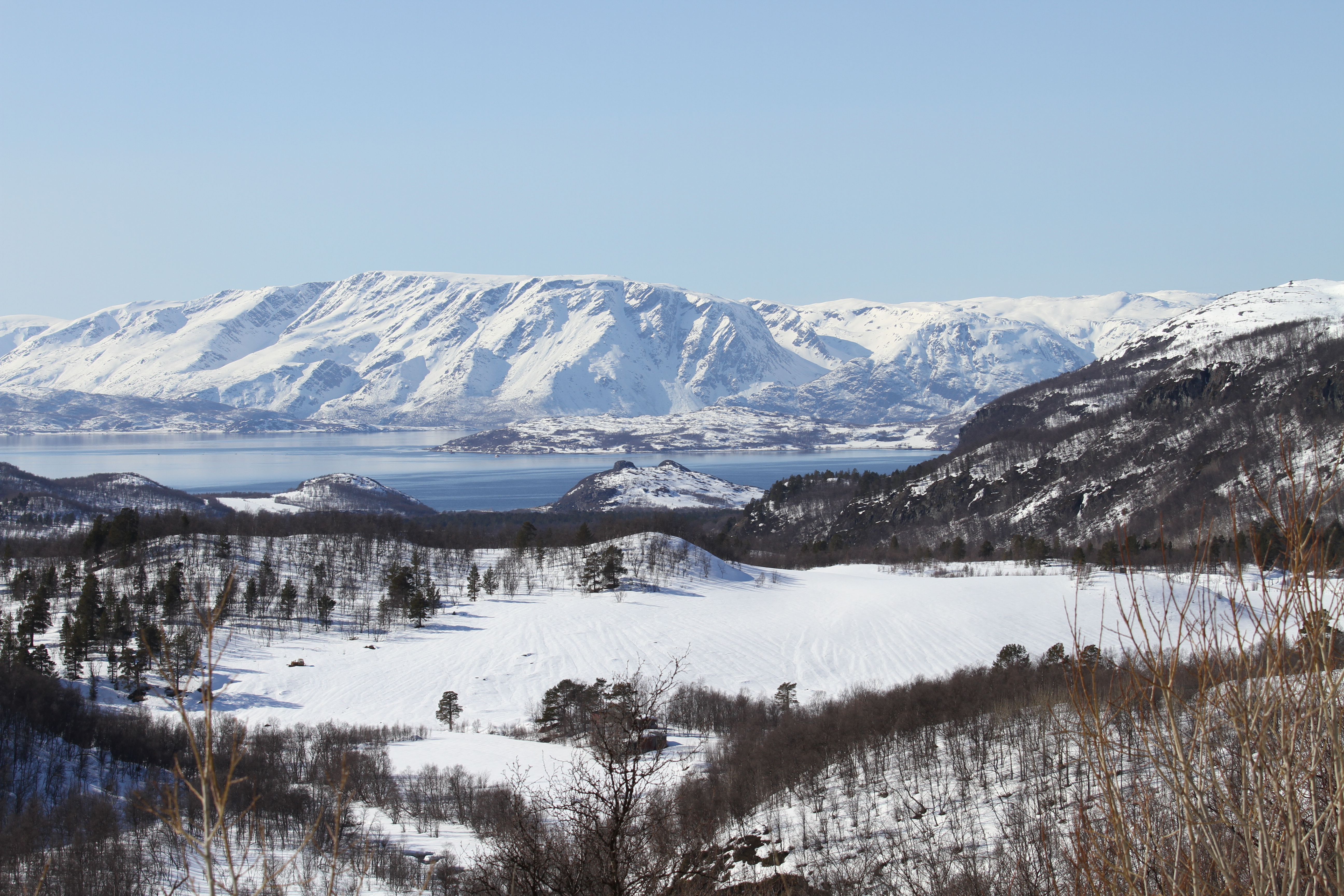

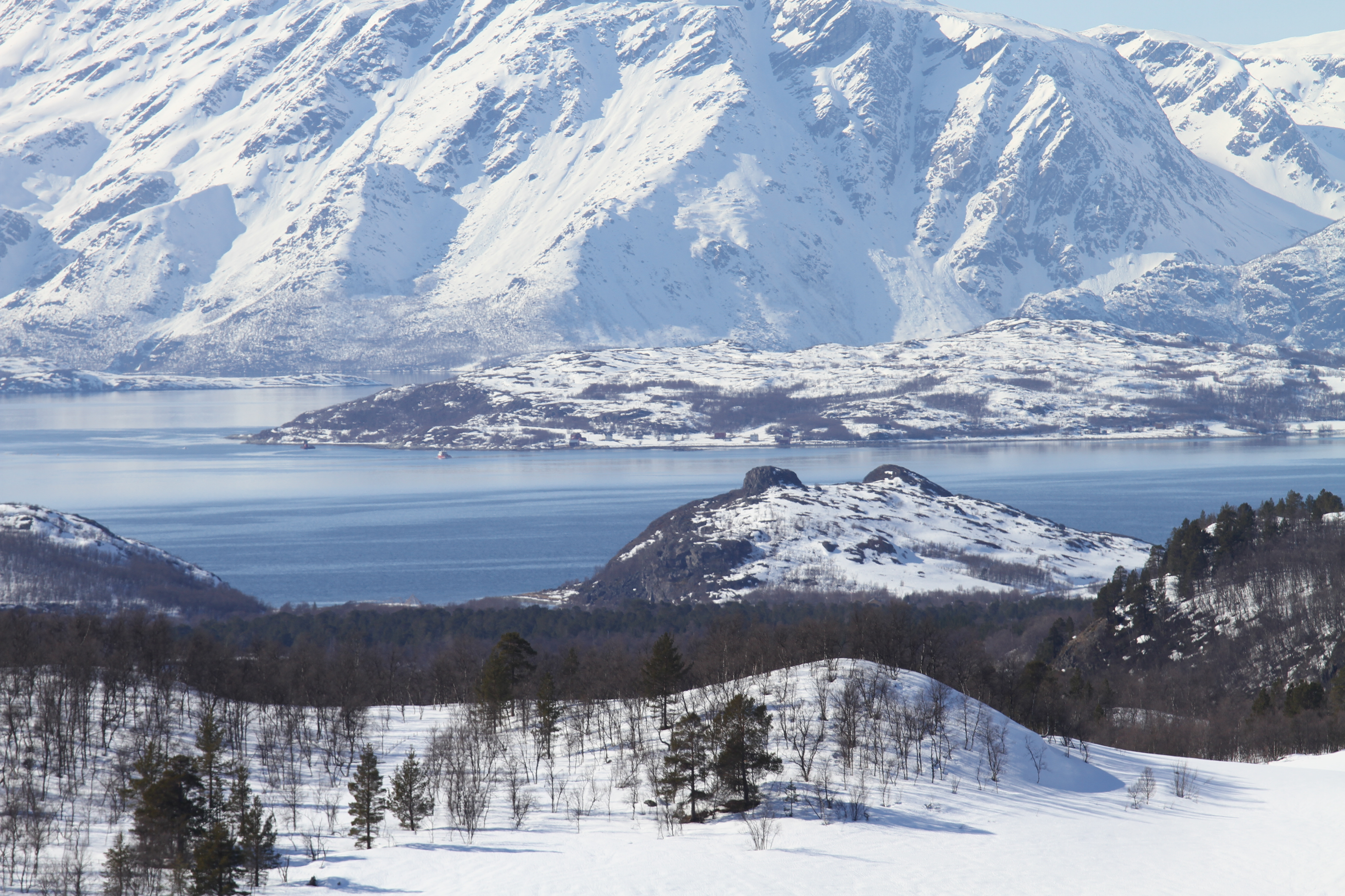

Jeg har et problem,jeg har canon eos 7d,og canon 17-55 f2.8 is og canon 70-200 f4 is
begge objektiven er regnet som de skarpeste på markedet.
Nermest alle bildene jeg tar blir uskarpe ,jeg har stilt in kameraet på det skarpeste som er mulig osv.
i dag tok jeg rundt 200 bilder i godt sollys,iso 100 ,f7,f8 osv,brukte autofokus,is på.synes også det blir mye støy på bildene selv om det er bare iso 100,hva i all verden er galt?er det noe med innstillingene mine ,eller?tok bilder i program og auto
Kan du legge ut ett eksempel? Er litt vanskelig å si hva som er problemet utifra posten din.
Å ha skarphet på maks i kameraet gir ofte heller dårlig bildekvalitet, samt at det kan gjøre støy mer tydelig.

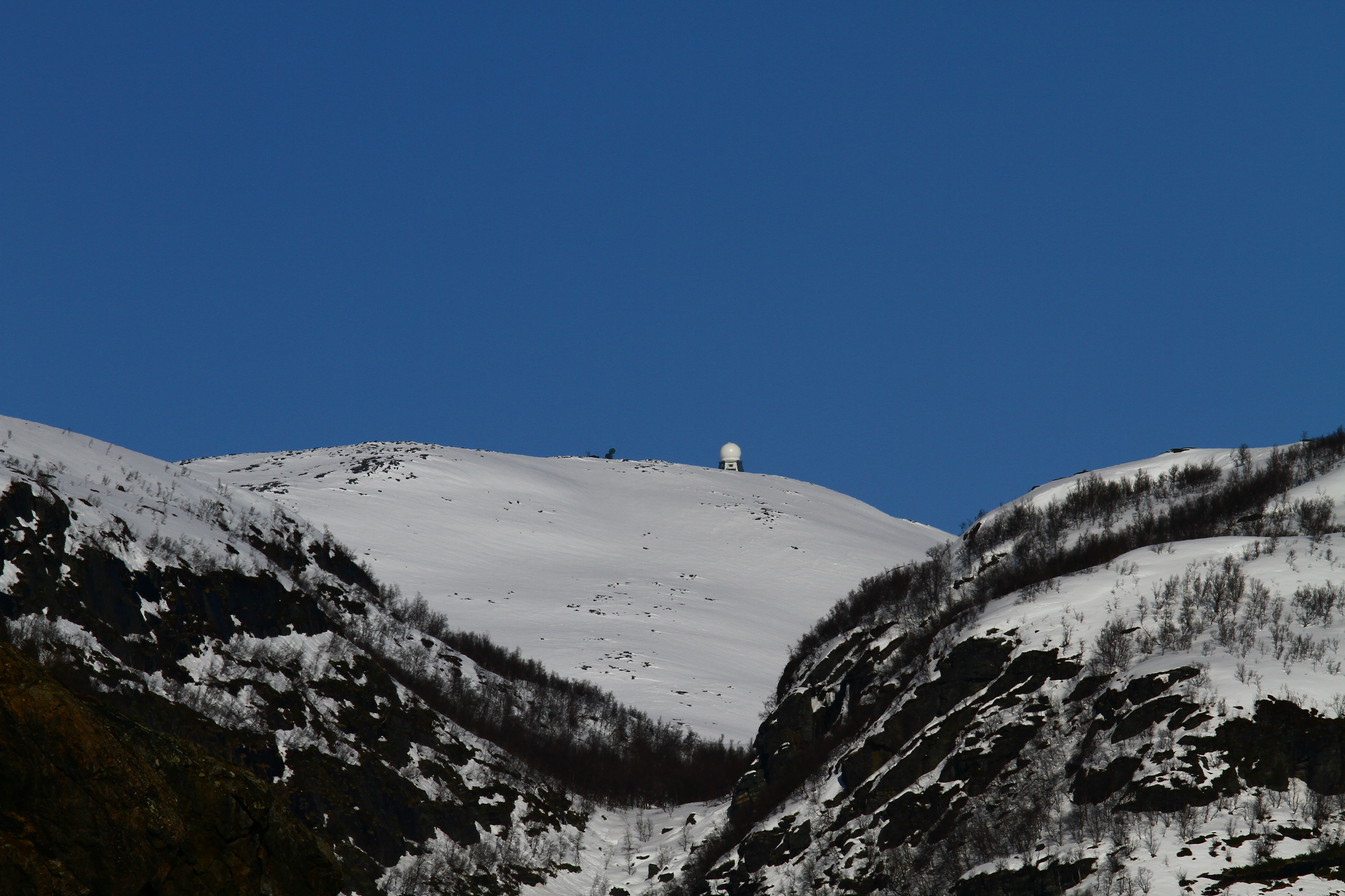

Støyen i himmelen ser ut som om du har overoppskarpet bildet en god del, forsøk å stille ned til "normale" nivåer av oppskarping. Eventuelt forsøk å ta bilder i raw, og skarp opp manuelt.
Jeg er ellers helt enig i at bildene ser uskarpe ut, det ser heller ikke ut til å være pga feilfokus (da det forekommer på høye blendere og flere objektiver).
Har du brukt et UV-filter som helst burde befunnet seg i søplekassa?

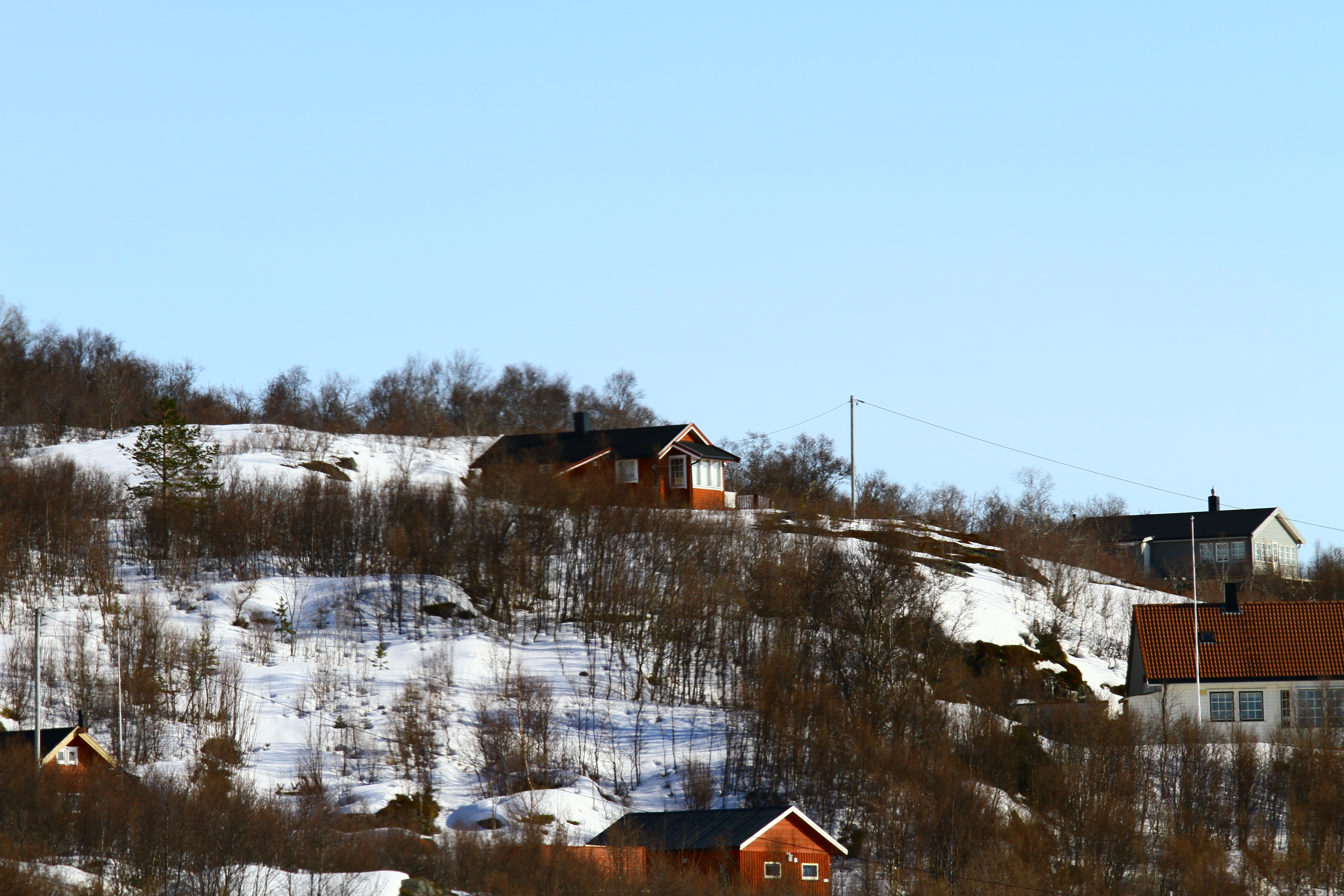

Jeg synes ikke bildene ser forferdelig uskarpe ut, men dette er vanskelig å bedømme på slike landskapsfotografi.

Har du vært uheldig å slå på støyreduskjonen? Når jeg ser på trærne i et par av bildene, så er det bare grøt. Noe som er typisk for ekstra hard støyreduksjon.
Alle de bildene over er tatt med 70-200 og de var temmelig grøtete alle sammen (til tross for optimale innstillinger). Har du samme problemet med 17-55? Hvis ikke tror jeg det må være noe galt med telezoomen din. Hvis du har samme problemet med 17-55 heller jeg mer mot det som Tom foreslår.

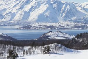

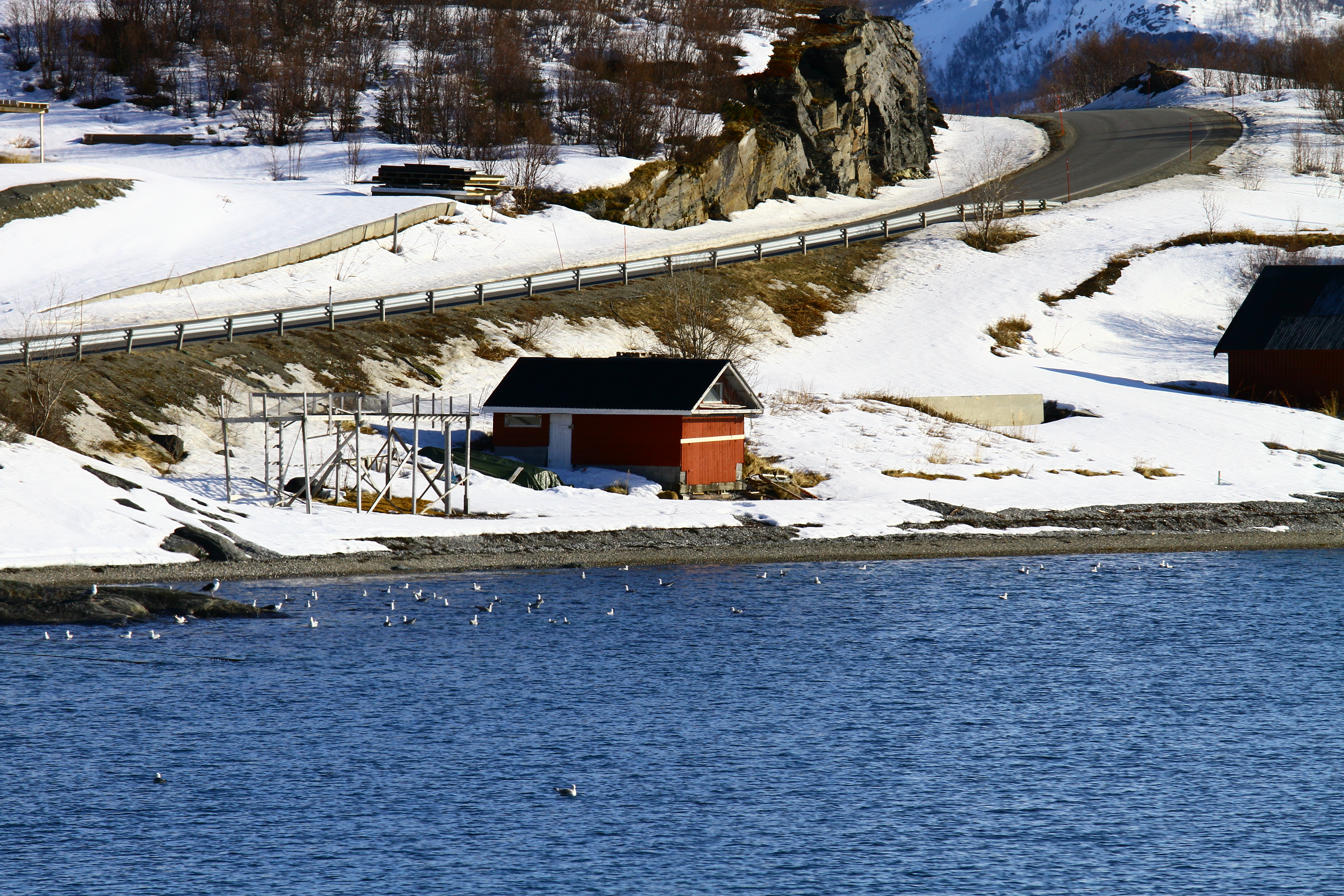

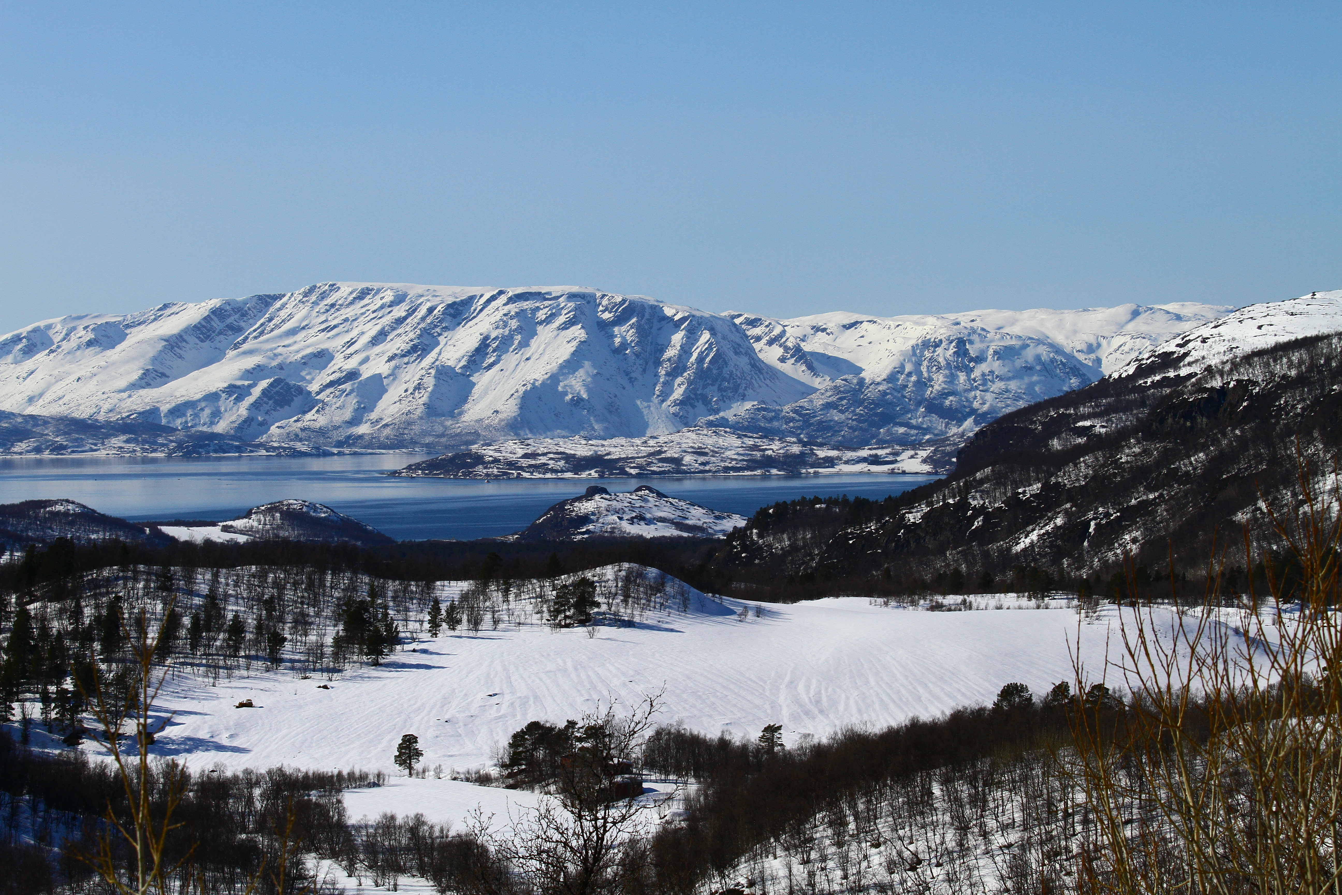

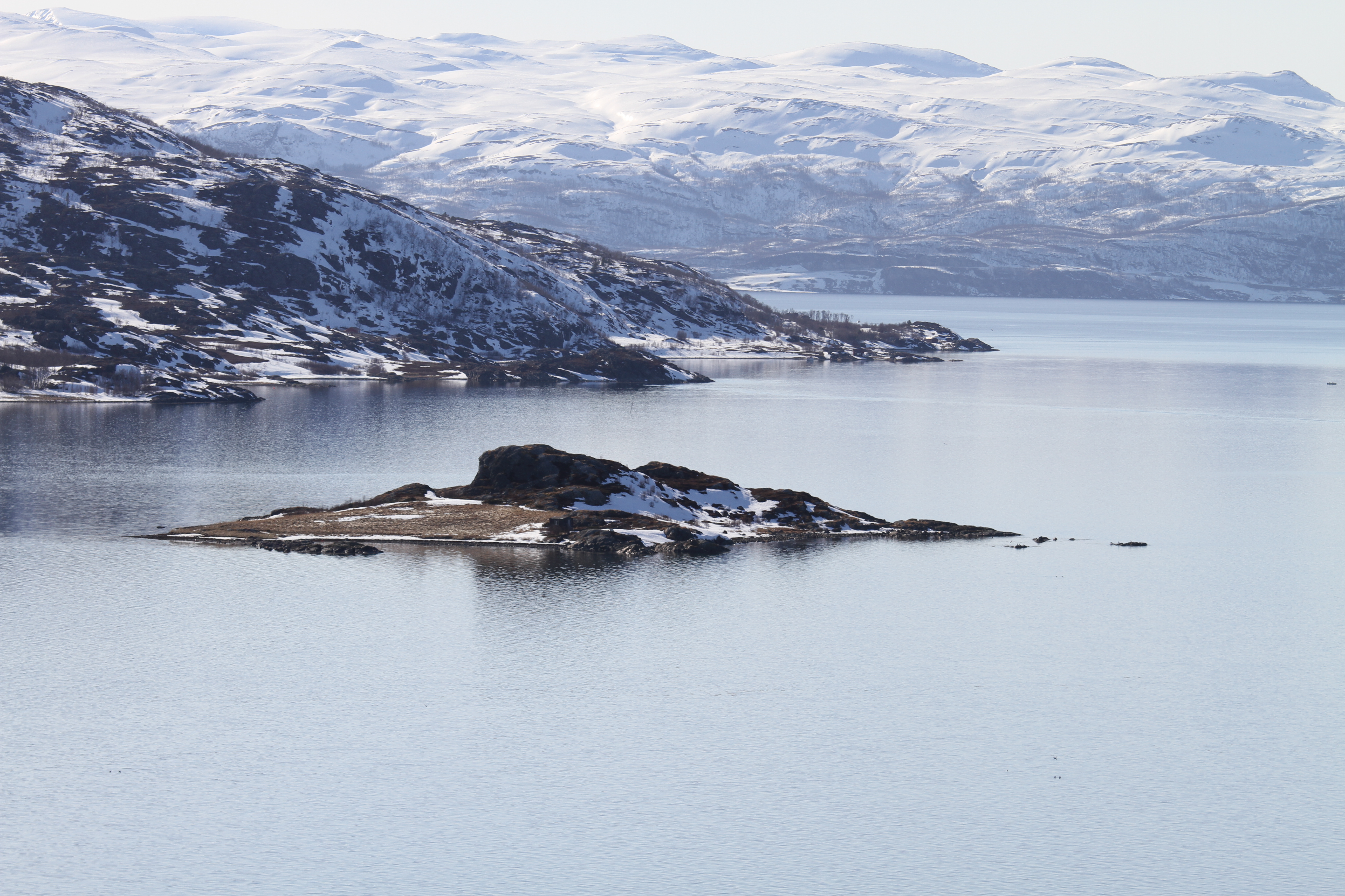

Lurer på om det er bakfokusering, jeg. Ser ut som ting mot horisonten er ganske skarpe (litt skjelvende linjer, som kan komme av dis og bevegelser i lufta en solrik dag), mens det foran ser uskarpt og fuzzy ut. Kanskje litt mikrofokusering-justering kunne gjøre susen?
Bilde 2 og 3 ser da ganske fine ut.
Kan du prøve å ta bilder i RAW+JPG, og poste et eksempel med både JPG og link til RAW - så får vi utelukket kamera-instillinger ved å se på RAW-fila..

Og der fikk du linket til en en runde med skrekkpropaganda fra folk som tydeligvis ikke vet hva de holder på med ...
Med den pikseltettheten som en 7D har, så må alt klaffe for å få hentet ut detaljene. Jeg nevner i fleng ;)
  1. Fokus må være spot-on.
  2. Støyreduksjonen i kamera må være slått av.
  3. Hvis man bruker JPEG, så må høyeste oppløsning brukes.
  4. Man bør ikke skarpe opp i kamera, men ta det i etterbehandlingen der man har kontroll.
  5. Man må ha høy nok lukkertid til at man ikke får bevegelsesuskarphet. Eller bruke stativ.
  6. Det må ikke være for mye dis i luften.
..Og derfor - stativ og manuell fokus via liveview. Skyter du nedblendet, så hold nedblendingsknappen inne når du fokuserer manuelt via innzoomet liveview.
Standardtabeller for hyperfokalavstander kan ikke brukes her - 100% crop på et moderne speilrefleks har mye mindre Circle of Confusion enn standarden, spesielt på et med så høy oppløsning som 7D eller 5DmkII.
Med den pikseltettheten som en 7D har, så må alt klaffe for å få hentet ut detaljene. Jeg nevner i fleng (...)
Det finnes utallige kompaktkameraer som tar skarpere bilder enn de over på grønn auto, så jeg nekter å tro at pikseltettheten er forklaringen. Det må enten være noe feil med objektivet eller kameraet (eller evt. det du nevte i sted med støyreduksjon - men da er det i så fall en elendig algoritme som klarer å ødelegge bildet til de grader).
Har du noen gang sett et bilde fra et typisk 10-14MP kompaktkamera (og da snakker vi ikke om LX3 og co) i 100% noen gang?
Det er stygt, og du ser det samme i et par bilder. trærne ser ut som lodotter istedet for trær.
Det er mest sannsynlig en kombinasjon av støykontroll og fokusfeil.
Nei, det er lenge siden jeg hadde den tvilsomme gleden. Jeg tenkte egentlig på LX3 når jeg skrev det. Jeg synes jo at 7D + 70-200/4 burde kunne måle seg med LX3 på skarphet.
Jeg tror ikke bomfokus er grunnen til uskarpheten over, siden han har brukt f/8 og det er like lite detaljer over hele fjøla.
