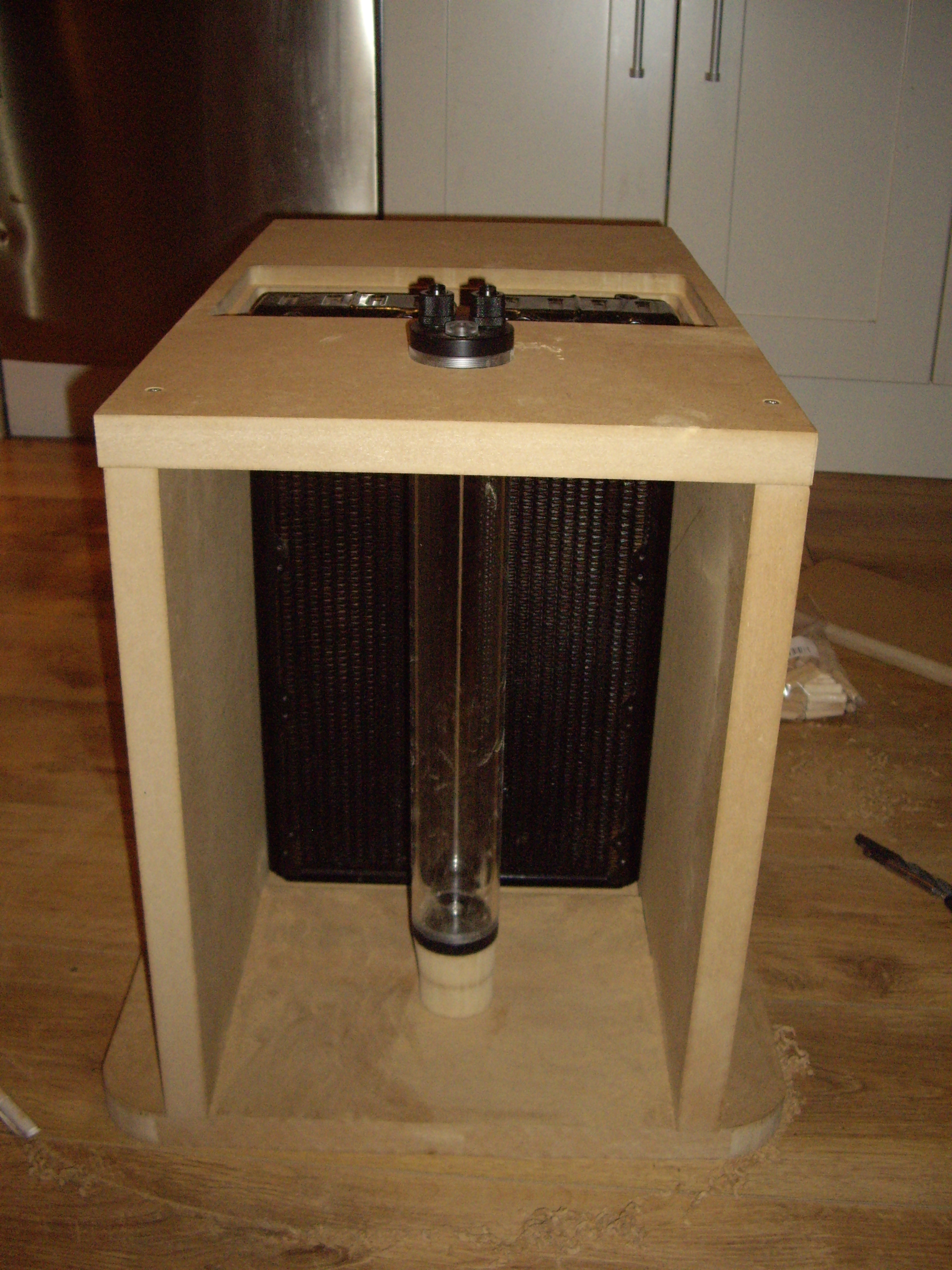

Idle: Er det vanlige sponplater du brukte til og bygge den raddis-kassa?

Kjøpte 28 mm MDF plate på alnabru, maxbo 2440x1200 størelse veier mye :p
Da blir det det ja, syns bygget ditt var supert( ja, har sagt det mange ganger ).
Men det fikk meg til og innse hva løsningen er :cool:
Jeg vurderer å sette to tykke sammen, og sette på et stativ under. Hvis man trenger mye radiatorkraft er det kanskje greit å få det ut av kabinettet. Mindre modding blir det også, og bedre lufttemperatur på radiatorene.
Velkommen etter :)
Har sett diverse eksterne radiator løsninger på xtremesystems... mye dårlige løsninger der, det går an å bygge funksjonelt kasse som kan gjenbrukes flere ganger og kan evt supplere med sandwich løsninger push&pull vifter doble sett med radiatorer etc... og evt plassere kassen i et tilstøtende rom etc..... forhåpentligvis vil de tykke platene og vekten føre til at det blir mindre støy fra vannpumper og vifte, jo tyngre materialet er jo større energi må til for å flytte på det, og om materialet i tillegg er dødt fungerer det støydempende :)
