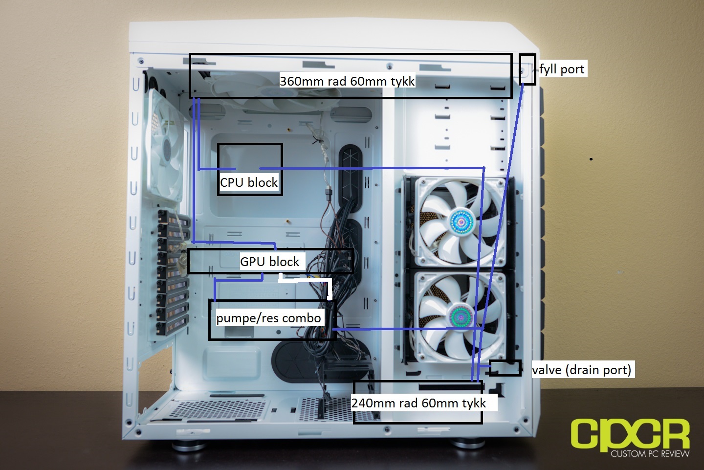

Andrull Skrevet 29. september 2015 Skrevet 29. september 2015 (endret) Mycket bedre! For å være ærlig så tror jeg det hadde vært best om du snudde pumpe/res, slik at utgangen fra pumpe går rett i GPU, mens inngangen er i toppen av res, som da er T-koblet mellom fillport og radiator. Da får du lett påfylling, og slipper å tenke på å skru av pumpe hver gang du skal fylle på. Edit: Om mulig så sparer du enda en kobling om du kjører en Q-blokk slik at du får på drain i samme koblingen. Altså en Q-blokk med fire koblinger, hvor du har en side til reservoar, en til radiator, en til drain og en til fillport. Endret 29. september 2015 av Andrull
iam99pk Skrevet 29. september 2015 Skrevet 29. september 2015 (endret) ja så du tar outlet rett i block på gpu også inlet i toppen av res? og dropper inlet i bunnen av res som går frem og er likt som jeg tegnet? kunne ikke digitalimpuls.no fått en "rediger ordre" knapp så slapp jeg å avbryte og lage ordren på nytt de siste 4 gongene jeg har forandret på den? Endret 29. september 2015 av iam99pk

Andrull Skrevet 30. september 2015 Skrevet 30. september 2015 (endret) ja så du tar outlet rett i block på gpu også inlet i toppen av res? og dropper inlet i bunnen av res som går frem og er likt som jeg tegnet? kunne ikke digitalimpuls.no fått en "rediger ordre" knapp så slapp jeg å avbryte og lage ordren på nytt de siste 4 gongene jeg har forandret på den? Nei, GPU til outlet. Dvs. motsatt av hva du har tegnet (snu pumpa/res 180 grader). Da slipper du problemer med at du ender opp med enten for mange rør, eller at drain/fillport er på trykksiden (lett å få en ulykke). Endret 30. september 2015 av Andrull
iam99pk Skrevet 30. september 2015 Skrevet 30. september 2015 (endret) så slikt altså? så da bruker jeg outlet til GPU siden der blir det mest tykk også "faller" trykket jo lengre ut i loopen du kommer? så kommer jeg inn i tippen av res eller på inlet? også blir ikke dette en rett hanldlekurv? har tatt med 2x90 grader og 2x45 grader hvis jeg trenger det https://gyazo.com/f4036fe21e361d220c23fc69926a366c Endret 30. september 2015 av iam99pk

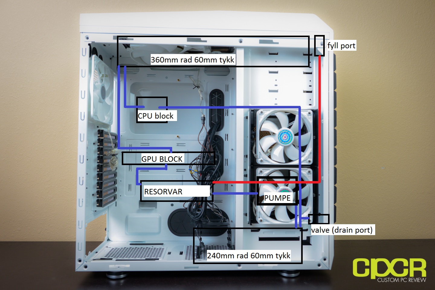

Kyrre S. Skrevet 30. september 2015 Skrevet 30. september 2015 Ser for meg ut som du har tenkt å fylle/lufte på trykksiden av pumpen? Kan ikke se for meg at dette vil fungere i det hele tatt.
iam99pk Skrevet 30. september 2015 Skrevet 30. september 2015 Ser for meg ut som du har tenkt å fylle/lufte på trykksiden av pumpen? Kan ikke se for meg at dette vil fungere i det hele tatt. hvordan kan jeg da gjøre det? må jeg ha egen inngagn til fylle/lufte? hvordan kan jeg ellers få res fult når det ligger?
Kyrre S. Skrevet 30. september 2015 Skrevet 30. september 2015 Har du kjøpt alle komponentene, eller er det fortsatt rom for å¨velge deler her?
iam99pk Skrevet 30. september 2015 Skrevet 30. september 2015 (endret) Har du kjøpt alle komponentene, eller er det fortsatt rom for å¨velge deler her? ikke kjøpt noe enda så gjerne kom med forslag til hvordan jeg kan gjøre det med res.. har lurt på å kjøpe res og pumpe og ikke combo.. og legge res slik på tegningen og sette pumpen over rad nede men da blir de ca lik høyde så vet ikke om det funker? noe slikt: da blir jo den røde fyll/luft res kommer ca 10cm opp fra bunnen og det gjør også pumpen (hvis jeg husker rett) hvis jeg ikke tar tynn rad i bunnen da.. Endret 30. september 2015 av iam99pk

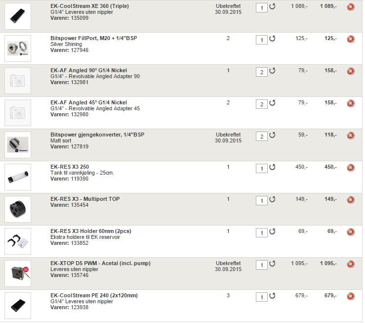

iam99pk Skrevet 30. september 2015 Skrevet 30. september 2015 har da lurt på å kjøpe disse delene: pumpe: http://www.digitalimpuls.no/PC-komponenter/Vannkj%C3%B8ling/Pumper/EK/EK-XTOP-D5-PWM-Acetal-incl-pump-Leveres-uten-nippler135746-p0000124529 res: http://www.digitalimpuls.no/PC-komponenter/Vannkj%C3%B8ling/Tanker/EK/EK-RES-X3-250-Tank-til-vannkj%C3%B8ling-25cm119390-p0000057804 topp til res: http://www.digitalimpuls.no/PC-komponenter/Vannkj%C3%B8ling/Tanker/EK/EK-RES-X3-Multiport-TOP-135454-p0000122660 holder til res: http://www.digitalimpuls.no/PC-komponenter/Vannkj%C3%B8ling/Tanker/EK/EK-RES-X3-Holder-60mm-2pcs-Ekstra-holdere-til-EK-reservoir133852-p0000112025 kan være jeg tar å printer ut noen finere holdere til res istedenfor å kjøpe.. og da blir det jo litt mere mitt egent også men jeg kan jo kjøpe en tynnere rad (30mm eller noe slikt?) og ha i bunnen så kommer pumpen 3cm lengre ned enn res,,
Kyrre S. Skrevet 30. september 2015 Skrevet 30. september 2015 (endret) Siden du ikke ønsker/kan gjøre noe med fronten av kabinettet ditt så er du litt låst rent designmessig. Det jeg tenker da som kan være en grei løsning er: - Fjerne viften du har på bakveggen (140mm ?) - Montere en EK X-RES 100 Revo D5 pumpe/reservoir enhet på bakveggen. Denne er 150mm høy og du burde få plass. Hvis du i tillegg kan sette GPU i sekundære PCIE-slot (som der ser ut som du har tenkt på din tegning?) så får du mer klaring. - Legge loopen slik: Pumpe utløp --> GPU-blokk --> Nedre radiator --> Øvre radiator --> CPU-blokk --> pumpe innløp (Pumpe/reservoir enhten har utløp/innløp på selve pumpen) - Etterfylling kan da legges fra toppen av X-RES reservoiret og ut der hvor du har såkalte rubber grommets på kabinettet. Det positive her vil bli en relativt ryddig loop, med stående reservoir som er enkel å etterfylle/lufte. Det negative må bli at du kanskje må ta til takke med en 240mm i topp, fordi du ikke får plass til en 360. Her må du måle nøyaktig. Vedr et dreneringspunkt blir dette litt krøkkete siden du har en radiator liggende på bunnen. Enten må du bare ha et dreneringspunkt mellom GPU-blokk og nedre radiator, dette vil drenere det aller meste av loopen. Hvis du finner en radiator med flere innløp og utløp så kan du muligens få til et dreneringspunkt på nedre radiator. Blir nok noe trangt dette mot kabinett-gulvet, evt må du modde fronten av kabinettet for å få inn ventil denne veien. Det blir nok bare rot og arbeid, så hvis du får drenert mellom GPU og nedre radiator tar du det aller meste. Kan legges til at jo fler muligheter du har mhp innløp og utløp på radiatorene jo færre bend vil du få på slangene/rørene og jo mer ryddig loop vil du få. Det må bli mitt forslag gitt din situasjon. Evt som du sier: Kjøpe separat reservoir og pumpe. Da står du mye friere, men må nok regne mer rørlengde og litt mer "frem og tilbake" på sløyfen din = mer rot. Bare for å illustrere på samme vis som deg Legg merke til at jeg her ikke tar hensyn til bend eller innløp/utløp på radiatorer. Endret 30. september 2015 av Kyrre S.
