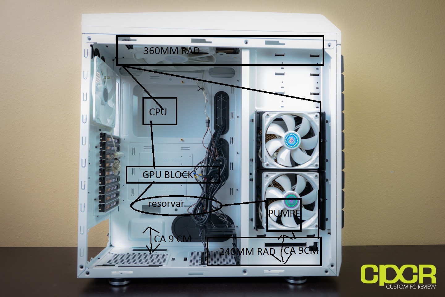

iam99pk Skrevet 24. september 2015 Skrevet 24. september 2015 Kan resorvar og pumpen min ligge I karbinettet elle MÅ den stå? Ser jo at det blir litt stress å fylle men tror det blir MYE finere I mitt karbinett hvis den ligger nede...
Kyrre S. Skrevet 24. september 2015 Skrevet 24. september 2015 (endret) Pumpen kan du sette åssen du vil - så lenge innløpet på pumpen er lavere enn utløpet på tanken. Jeg vil nok ikke anbefale å legge ned en sylindrisk tank, iallfall ikke hvis du ikke har en topp og en bunn med multi-port på. Hvis du kun har port i midten i topp og bunn blir det veldig krøkkete å ha denne liggende. Med en slik i topp og bunn på tanken kan du gjøre nesten som du vil. Edit: Skjønner nå du har en pumpe/res combo (?). Da ville jeg ikke lagt den ned: Du må jo ha res smekk full da for at pumpen ikke skal suge luft. Endret 24. september 2015 av Kyrre S.
iam99pk Skrevet 24. september 2015 Skrevet 24. september 2015 (endret) Pumpen kan du sette åssen du vil - så lenge innløpet på pumpen er lavere enn utløpet på tanken. Jeg vil nok ikke anbefale å legge ned en sylindrisk tank, iallfall ikke hvis du ikke har en topp og en bunn med multi-port på. Hvis du kun har port i midten i topp og bunn blir det veldig krøkkete å ha denne liggende. Med en slik i topp og bunn på tanken kan du gjøre nesten som du vil. Edit: Skjønner nå du har en pumpe/res combo (?). Da ville jeg ikke lagt den ned: Du må jo ha res smekk full da for at pumpen ikke skal suge luft. okay... jepp skal kjøpe pumpe/red combo... men gjør det noe om res er smekk full? vet bare ikke hvordan ellers jeg kan montere den.. blir så lite plass på siden av hovedkortet når 24pins kablen kommer der... skal bestille nå.. og vil betale når den kommer (har ikke nok penger på konto nå) og lurte på hva dette vil si? https://gyazo.com/55ff999e15100ebc7d04d0c8f277ef9b blir frakten ekstemt dyr eller? Endret 24. september 2015 av iam99pk
iam99pk Skrevet 24. september 2015 Skrevet 24. september 2015 vil dette funke da? bli ikke sikkert tubinga bli slik da men ja.. blir ca 9cm fra bunnen av karbinettet til bunnen av ress og ca 9 cm til bunnen av pumpen eller blir det veldig mye stress? og tror dere at dette bil fint?
Kyrre S. Skrevet 24. september 2015 Skrevet 24. september 2015 Det er nok ikke så lett å holde den smekk full. Spesielt i begynnelsen vil nivået synke etter hvert som du presser luft ut av systemet. Hvis det da er nær umulig å etterfylle sliter du jo litt. Videre kan det lønne seg med en luftlomme over væskespeilet i tanken fordi du vil få litt trykkoppbygning her - igjen pga luften som presses ut av systemet og også litt pga temperaturstigning/svingninger i væsken. Siden væske er ikke-komprimerbar bør man ha en luftlomme som kan ta hånd om dette trykket (som man igjen må lufte av da). Du burde nok planlagt bygget ditt litt bedre hvis du sliter med montering. Du bør jo også tenke på vedlikehold: Avlufting, etterfylling og avtapping er et must. Det spørs om pumpe/res combo er det beste i ditt tilfelle.
Kyrre S. Skrevet 24. september 2015 Skrevet 24. september 2015 (endret) Feil kabinett Frem med vinkelkutter. Hvis du modder fronten kan du vel ha en rad der istedenfor i bunn? Da får du kanskje plass til pumpe/res combo stående i bunn. Evt ha rad i bunn, fjerne alle HDD brønner og montere pumpe/res combo oppå rad? Lage til en brankett for dette. Endret 24. september 2015 av Kyrre S.
iam99pk Skrevet 24. september 2015 Skrevet 24. september 2015 (endret) Det er nok ikke så lett å holde den smekk full. Spesielt i begynnelsen vil nivået synke etter hvert som du presser luft ut av systemet. Hvis det da er nær umulig å etterfylle sliter du jo litt. Videre kan det lønne seg med en luftlomme over væskespeilet i tanken fordi du vil få litt trykkoppbygning her - igjen pga luften som presses ut av systemet og også litt pga temperaturstigning/svingninger i væsken. Siden væske er ikke-komprimerbar bør man ha en luftlomme som kan ta hånd om dette trykket (som man igjen må lufte av da). Du burde nok planlagt bygget ditt litt bedre hvis du sliter med montering. Du bør jo også tenke på vedlikehold: Avlufting, etterfylling og avtapping er et must. Det spørs om pumpe/res combo er det beste i ditt tilfelle. tenkte å legge en res i bunnen og pumpe over rad som er i bunne.. blir en q blokk over det res som jeg skal montere en valve for tømming... hvordan er det best å fikse avlufting og etterfylling? Feil kabinett Frem med vinkelkutter. ikke feil kabinett bare ikke helt fornøyd med vannkjøling i det må kutte i toppen for å få plass til en 360 rad i toppen.. men res blir problem men det skal jeg klare å løse hvis jeg kan gjøre slikt som jeg tenker kan jeg ikke bruke disse delene? http://www.digitalimpuls.no/PC-komponenter/Vannkj%C3%B8ling/Tanker/EK/EK-RES-X3-250-Tank-til-vannkj%C3%B8ling-25cm119390-p0000057804 http://www.digitalimpuls.no/PC-komponenter/Vannkj%C3%B8ling/Tanker/EK/EK-RES-X3-Holder-60mm-2pcs-Ekstra-holdere-til-EK-reservoir133852-p0000112025 http://www.digitalimpuls.no/PC-komponenter/Vannkj%C3%B8ling/Pumper/EK/EK-XTOP-D5-PWM-Acetal-incl-pump-Leveres-uten-nippler135746-p0000124529(eller en anne pumpe?) og kansje denne? http://www.digitalimpuls.no/PC-komponenter/Vannkj%C3%B8ling/Tanker/EK/EK-RES-X3-Multiport-TOP-135454-p0000122660 Evt ha rad i bunn, fjerne alle HDD brønner og montere pumpe/res combo oppå rad? Lage til en brankett for dette. hvor skal jeg ha alle mine 5 hardisker da?? vurdere og kjøpe 1 5tb hdd istedenfor 3 1tb og 1 2tb.. men det var pengene ja.... Endret 24. september 2015 av iam99pk
Kyrre S. Skrevet 24. september 2015 Skrevet 24. september 2015 Blir veldig vanskelig for meg å si hva du skal kjøpe. Må nesten ha det foran meg, måle og tenke .. Hvis du lettere kan løse dette ved å ikke ha ørten harddisker i maskina ville jeg kanskje gått den veien. Det er en grunn til at gud oppfant NAS og gigabitnettverk.
