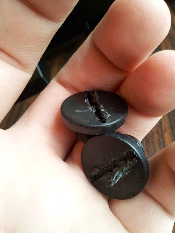

Har installert vannkjølinga, fylt den opp med vann fra springen for å sjekke om den lekker...
Er grusomt kjedelig når du finner ut at radiatorenes blindplugger blånekter å forsegle. Heldigvis hadde eg ein del til overs som gjorde jobben...

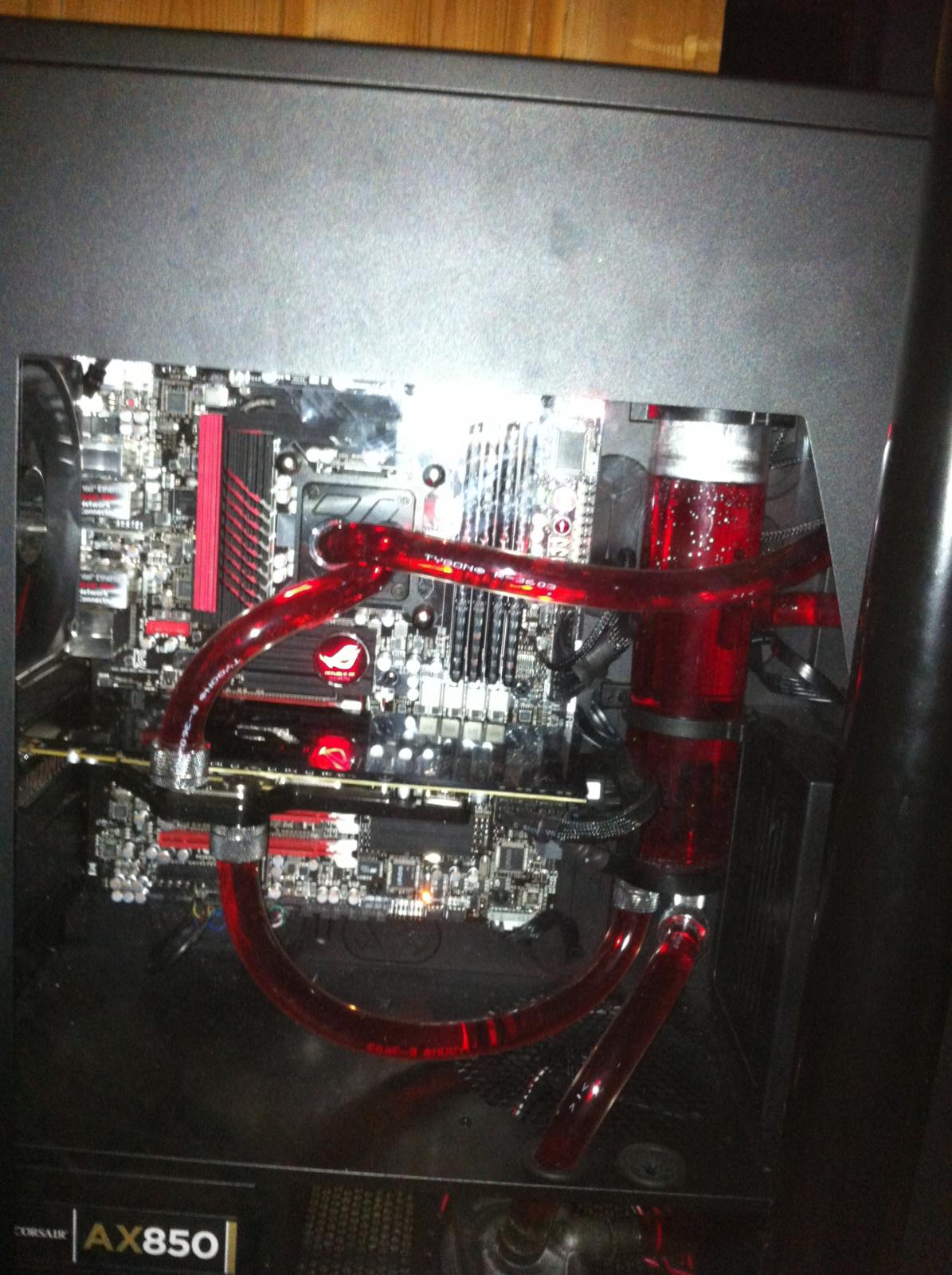

vannkjølingen ble ferdig for noen dager siden! har ikke fått skrevet før nå grunnet 12-16 timer på jobb hver jævla dag:P
Tempsa mine :
i7 2700k Idle cpu 40
Prime95 100% usage 68 ( 4 timer's Økt) Lurer på om denne tempen er litt høy?
7970 idle gpu 33
Load 100% usage 42 100%
Overclock :
Cpu 4.9ghz - 1.36v
Gpu 1125/1575 volt ukjent.
forresten er loopen min gjort riktig? inlet på cpu er på venstresiden mens da outlet er på høyre side utrolig nok heh..
Beklager støvet og elendig bilde..
Endret av aRCTII

Fant ut at koblingene var det null problemer med, men blindpluggene var verre. -.- I tillegg var dei rimelig skjøre... :D
Endret av Drunkenvalley
Indeed. Det var litt det eg forventa også. Konkluderte med at om dei fremdeles lekket vann etter ~litt~ teiting så funka dei ikkje. Å teite mykje enn litt gjorde sjeldent forskjellen hos dem uansett. :p
Heldigvis hadde eg nok av jævlene uansett. :D
Uhm, det der er ikke blindplugger. Det er plastdingser som beskytter portene på radiatoren mot rusk og rask under transport ol.
Heh. The more you know. :B Tette var i det minste dei som står i nå. :p
Er det coolgate radiatorer du har?
Da får man jo med en blindplugg, som også er dreeringsplugg til radiatoren (bunn)
