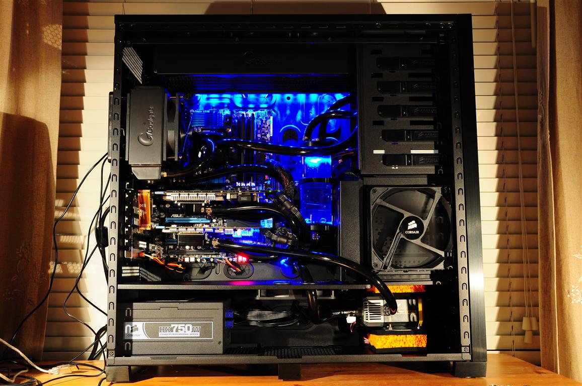

Btw, hva ligger deres delta-t på? Vanntempen min ligger på maks 40 grader/delta-t 17C (Alt under stress. Delta-t på 7C med kun CPU under stress), men ifølge denne guiden ligger jeg for høyt. Har tilsammen 480/60mm m/Scythe GT&Noiseblocker 1500rpm fordelt på 2xGTX570 og én i7 2600k.
Endret av Komakino
17grader over rom temp på vannet vil jeg kalle litt underdimensjonert ja. Men... Hva er temperaturen på prosessoren? holder temperaturen tilbake overklokkinga di? Om du uansett ikke blir holdt tilbake av den høye vanntemperaturen så kan du likegodt la det være slik det er nå.
Hva med et bilde av oppsettet ditt eller noe, kansje det er rom for forbedring uten å kjøpe inn nytt utstyr?
CPU-tempen er god med maks 60C ved 4.5Ghz/1.27Vcore uten HT med hele systemet under stress. Uten kortene ligger CPU på ca. 52C med samme klokk. Nå vet jeg dog ikke hva andre med i7 under vann oppnår med samme innstillinger. Det er kun vanntempen som plager meg litt. Den har jeg forøvrig trippelsjekket med både ir-termometer, pumpesensoren og vanlig termometer så den skal være korrekt.
Bilde av herligheten:
Tre Scythe GT som trekker friskluft inn fra topp og to Noiseblocker 1500rpm som trekker friskluft inn bak. Ideelt sett burde nok sistnevnte brukes som exhaust, men jeg forsøkte med inntak istedet for å se om det hjalp på vanntempen. Vurderer push/pull i topp, men tror ikke det utgjør rare greiene.
Stemmer, ser for meg at det ikke er spesielt gunstig å kjøre den varme lufta gjennom den bakerste radiatoren, men det gjør kanskje ikke så mye. Uansett, med så mye overtrykk spruter det regelrett varmluft ut av alle andre åpninger så det er ikke noe problem å bli kvitt den.
Hva tror du om oppsettet? Noen glimrende forslag til forbedring? Har noen radder liggende, men da blir det ekstern montering, noe jeg ser mørkt på.
Endret av Komakino
Kabinettet er egentlig meget dårlig balansert når det kommer til luftgjennomstrømning.
Inntak bak vil suge opp litt av varmlufta fra strømforsyningen. Inntak på toppen vil suge opp varmluft fra kabinettet generelt.
Egentlig burde både radiatoren i toppen og radiatoren bak trekke lufta ut av kabinettet. Men uten modifikasjoner så kommer det allt for lite luft inn i kabinettet.
En plass du kan hente mer frisk luft er 5 1/4 brønnene. En vifte som trekker inn der vil hjelpe en god del.
Kansje modifisere midt plata i kabinettet slik at det er 2 vifter som trekker inn luft der, ikke bare 1.
Vifta til harddiskene vil da også stjele litt luft, det er ikke mye luft harddiskene trenger så den kan med fordel skrues ned til/byttes til en vifte med 500ish rpm.
En vifte i døra vil også hjelpe mye om det er mulig...

Ja jeg sløyfet luftgjennomstrømning til fordel for friskluft til radiatorene. Ser for meg at kaldluft gjennom en radiator er bedre enn varmluft og det er forsåvidt ellers ingenting der inne som lider av all den varme lufta, bortsett fra chipset kanskje. Snur jeg alle rad-viftene til å blåse ut er jeg redd varmluften fra skjermkortene kommer til å påvirke tempen negativt.
Jeg skal eksperimentere litt og se om jeg får til noe lurt :)
Jeg tviler på at du vil få noe særlig forandring i temperatur om du snur viftene men du vil få inn mere støv pga. undertrykket du da lager. Jeg har samme kabinett og har valgt å kjøre uten sidedøra på og med viftene som blåser ut.
Jeg har dual-loop med GPUene på egen loop men vanntempen i CPU-loopen ligger på 31 grader med romtemp på 23 men jeg kjører med en 980X @4,33 GHz og med 1,38vcore.
