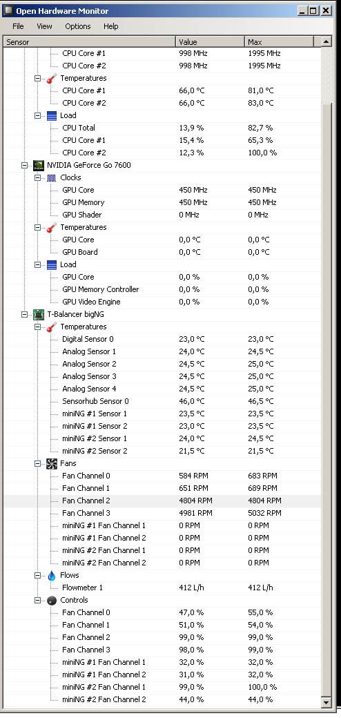

idleman_2 Skrevet 8. september 2010 Skrevet 8. september 2010 bilde av hvordan det ser ut på pc (på laptop, koblet til viftestyring på radiatorkasse

idleman_2 Skrevet 9. september 2010 Skrevet 9. september 2010 vannsoppen: er nede på 412 liter/timen eller 6,8 liter/min og da er ikke cpu gpu ram mosfets/chipset med i vannloop
