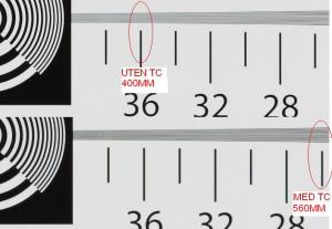

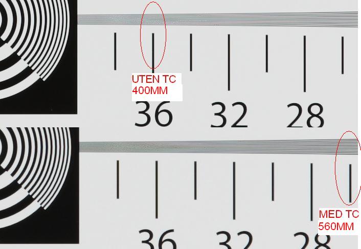

Trondster Skrevet 21. mars 2010 Skrevet 21. mars 2010 Hvis det finnes kombinasjoner der ute som blir like bra, så forsvarer jo det fremdeles ikke prisen og ulempen med å dra rundt på en telekonverter. Bedre, er en fysisk umulighet. Så det utelukker jeg. Skal bare høre - har du lest og forstått sammenligningsargumentene mine i postene over? Hvis du kikker på bildene i sammenligningen hos The Digital Picture - hvor vi kan sammenligne 36-linjene på 400mm-bildet med 26-linjene på 560mm-bildet. Sett fra kameraets ståsted er nemlig her 36-linjene på 400mm-bildet og 26-linjene på 560mm-bildet like store - 560mm-bildet er nemlig tatt på lenger avstand. Mener du at du kan resize 400mm-bildet opp så 36-linjene inneholder mer detaljer enn 26-linjene gjør på 560mm-bildet? Kjapp stygg mspaint for å teskje'e hva jeg mener: ..Jeg mener her at 26-linjene på bildet med teleconverter klart viser mer detaljer enn 36-linjene på bildet uten teleconverter. ..Eller hva mener du om denne "fysiske umuligheten" som du "utelukker"?

Trondster Skrevet 21. mars 2010 Skrevet 21. mars 2010 Nettopp. Og det forandrer jo betingelsene mellom de to bildene. Utgangspunktet mitt og hele poenget mitt med denne tråden er jo to bilder tatt fra samme avstand, med og uten telekonverter. Uhm - what? Man kan fint sammenligne direkte her. Tar jeg en figur og trykker 36cm høy, så kan jeg ta bilde av den på 14m avstand. Jeg kan ta samme figur, printe den 26cm høy og ta bilde av den på 10m avstand. Såfremt objektivet mitt er like skarpt på 10m som på 14m (det skulle jo ellers være defekt!), så vil figuren fylle ca. like mange pixler på sensoren, og jeg kan sammenligne skarpheten til figuren på disse bildene 1:1. Er vi enig i det? ..Det er nemlig eksakt samme sammenligning jeg gjør her - med å sammenligne 36-linjene på 400mm-bildet med 26-linjene på 560mm-bildet. Uprez 400 mm-bildet med 1.4x, og du kan sammenligne 36-linjene på 400mm-bildet 1:1 med 26-linjene på 100% crop av 560mm-bildet. Ellers er jeg ikke uenig i at det er stort sett poengløst å bruke teleconverter når det er objektivet som er flaskehalsen, men jeg mener at du overdriver stort når du mer eller mindre indirekte hevder at objektivet alltid er flaskehalsen. Det er mange mange objektiver som leverer mer detaljer enn sensoren klarer å lese. Mine private tommelfingelregler angående TC: - Kun bruk TC på kvalitetsoptikk. - Ikke mer enn 1.4x for zoomoptikk. - Stort sett kun god fastoptikk kan "klare" 2x. - Stopp objektivet ned, gjerne til sin "sweet spot", som ofte er et sted mellom f/5.6 og f/11. Dette før du setter på TC. Med 2x TC blir dette effektiv blender f/11-f/22. Poenget er at objektivet ikke skal være flaskehalsen, og de yter som regel bedre stoppet ned enn på full åpning.
