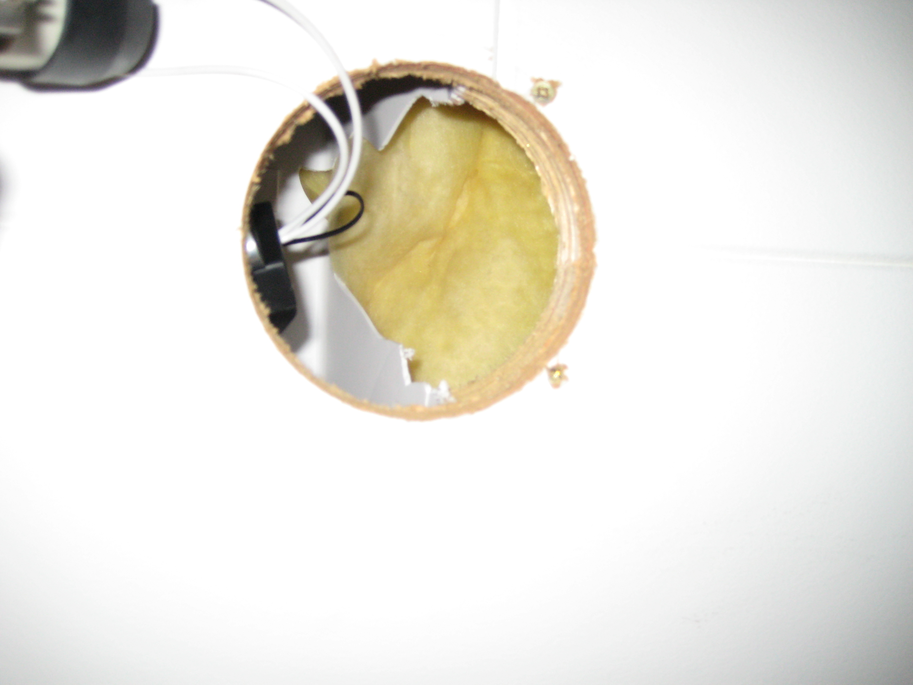

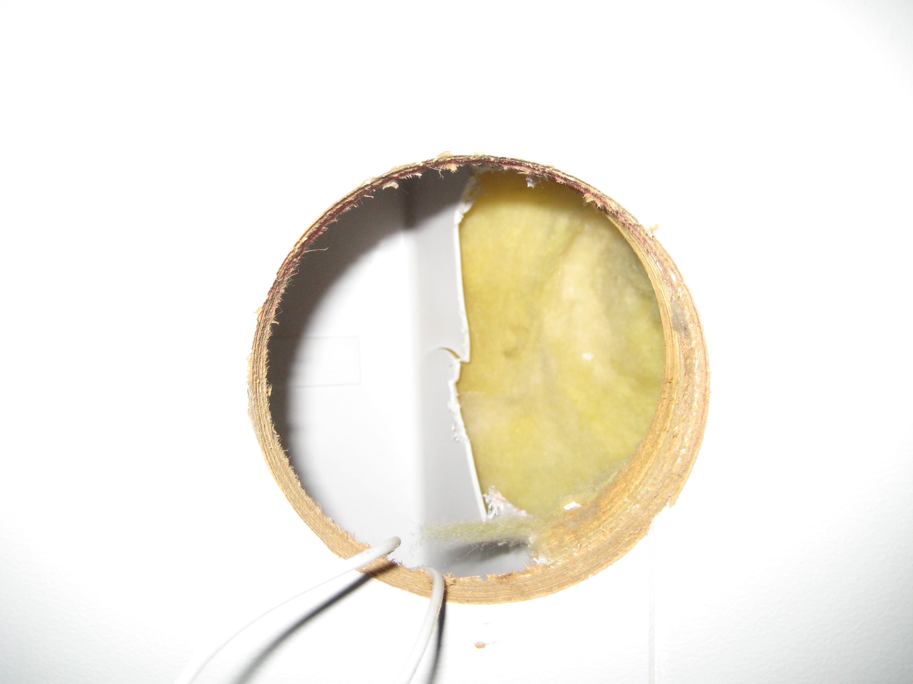

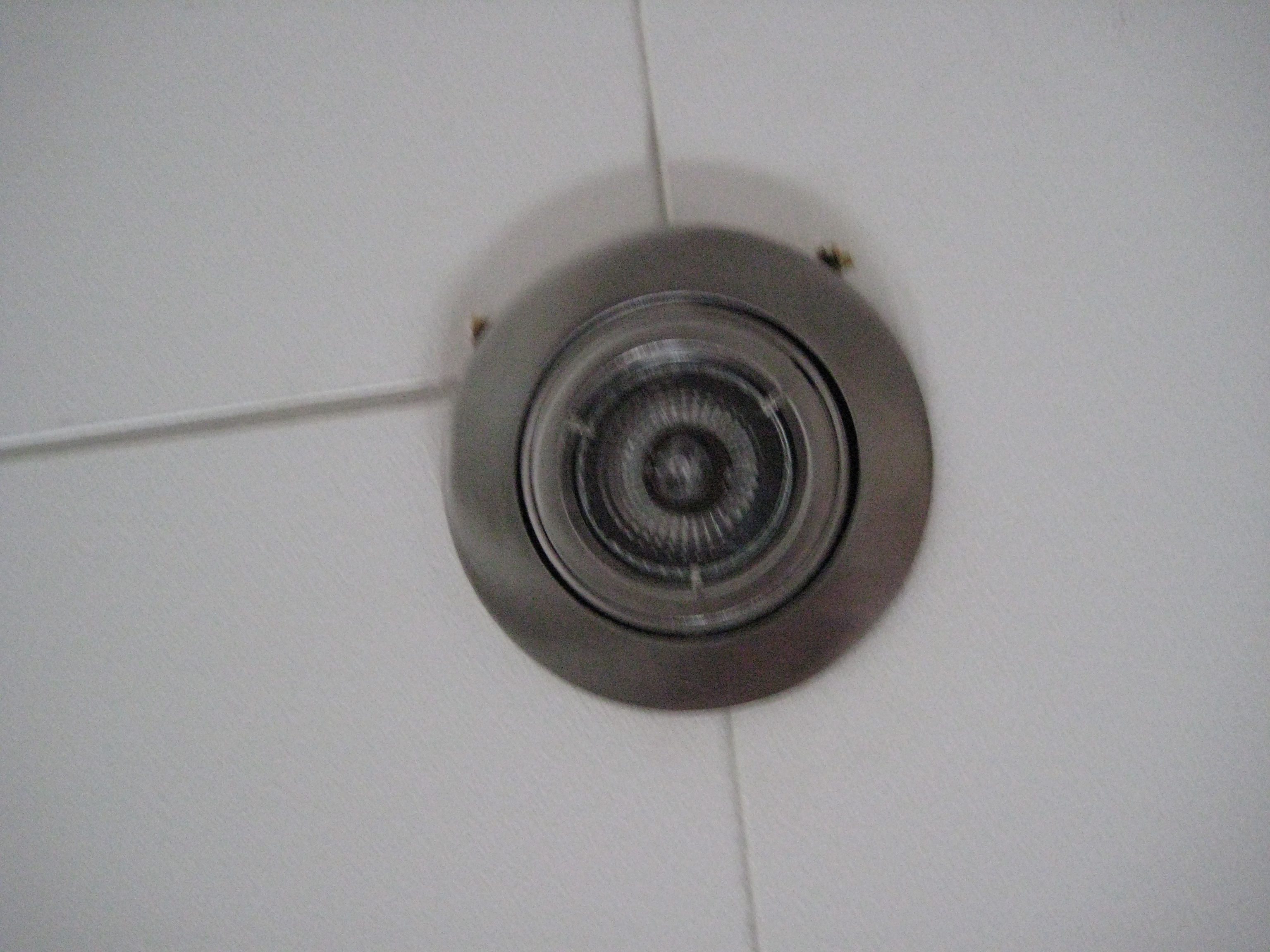

Dobain Skrevet 11. mars 2010 Skrevet 11. mars 2010 Var noen på besøk for en tid tilbake og installerte spotter i stuen min. Det viser seg at de har bommet litt på 2 av boksene. Bokser, rør, spotter og alt det der elektriske opplegget var det de som gjorde. Jeg lurer nå på om dette er en forsvarlig måte å ha det på. De har jo tydeligvis boret rett igjennom den ene stenderen og lappet det sammen med et par skruer og følgelig er spottene bare kommet inn i halve boksen. Ifølge kvalitetsikringskjemaet så tilfredsstiller anlegget mitt alle normer og det der, men allikevel så ble jeg litt i tvil når jeg så dette.
Gsx1000r Skrevet 11. mars 2010 Skrevet 11. mars 2010 Dette er langt fra godkjent... Ville klaget på hva de har gjort og fått de til å reparere problemet. Dette er noe de skal stå for. Dette er en stor brannfare og ville anbefale å ikke bruke disse frem til det er fikset!!!
comsy Skrevet 11. mars 2010 Skrevet 11. mars 2010 Den som har gjort dette mangler både yrkesstolthet og byggteknisk kompetanse. Når man borrer mitt i "krysset" på en takess himling som her, så vet man att man treffer en stender. Og man måler da opp og merker alle hullene før man sager ut hullene for å se att alt faktisk stemmer. Rent fagmessig så kan man vel i bestefall si "tja". Det kan skje att man bommer på kasser, selv om det etter kontrollmålinger og fornuft skal være lite sansynlig. Uansett så er det noe som kan skje, og her må elektrikker finne en alternativ løsning. Har sett plasser hvor kassen er brutt i stykker og bøyd opp, og dermed laget luftrommet som kreves. Er ikke noe krav om ubrennbart materiale i form av en plastkasse, men et luftrom for å bli kvitt den varme luften. Dette er jo noe som må dokumenteres i form av spesiell risikovurdering med dokumentasjon av avtennelsestemperaturer og overflate temp. på produktet. Ser du har en SG jupiter 230V downlight. Her skal koblingshuset sitte på et metall stag som er montert på downlight. Ser att dette er fjernet, og kan dermed havne veldig nær varmekilden ved e.k.s bytting av pære. Altså er ikke produktet godkjent lengre. Disse skruene du nevner... Er det de vi ser på siste bildet? I såfall så kan jeg ikke fatte eller begripe hvordan en elektrikker kan gå fra et arbeide med et slikt resultat. Det er rett og slett ikke akseptabelt. Du bør kreve en løsning. trikker firmaet bør utbedre "skrue skaden", bytte downlight, med downlight som er godkjennt for montering i isolasjon. Nye LED typen til SG blir erfaringsmessig ikke varmere enn 50-60 grader, og kan nok monteres i ditt tilfelle, med en egen risikovurdering for dette i tilfelle DLE skulle være vanskelige senere. Disse ser identiske ut som de du nå har. Du må her påse att de også bytter dimmer til en Elko 400GLI som er den eneste som er bekreftet fungerende på 3-9 downlight av denne typen.
SirAmp Skrevet 11. mars 2010 Skrevet 11. mars 2010 dette er IKKE greit, ta kontakt med installatøren, dersom du ikke har betalt regningen enda: ikke gjør det heller.
Dobain Skrevet 11. mars 2010 Forfatter Skrevet 11. mars 2010 Takker så mye for svar. Jeg har sendt en mail til firmaet og forklart situasjonen sammen med bildene så får jeg bare se hva vi blir enige om.
perpyro Skrevet 1. april 2010 Skrevet 1. april 2010 Nye LED typen til SG blir erfaringsmessig ikke varmere enn 50-60 grader, og kan nok monteres i ditt tilfelle, med en egen risikovurdering for dette i tilfelle DLE skulle være vanskelige senere. Disse ser identiske ut som de du nå har. Du må her påse att de også bytter dimmer til en Elko 400GLI som er den eneste som er bekreftet fungerende på 3-9 downlight av denne typen. Ble litt nysjerrig nå og har blitt fortalt av Elko selgere at 400GLI dimmer er det eneste som fungere men på spørsmålet hva denne 400GLI dimmeren gjør men sinuskurven som ikke andre dimmere gjør kunne han ikke svare på. Noen her som kan forklare det for meg? Og for ordens skyld kan ikke 230V jupiter spotter monteres slik det er gjort her. Det skal bland annet være minimum 5cm klaring sideveis til brennbart materiale, noe det ikke blir ved å bore den halveis gjennom ei lekt.
SirAmp Skrevet 1. april 2010 Skrevet 1. april 2010 SG jupiter med LED er bare vanlige Jupiter levert med LED lyskilde, det er mulig å montere en hvilken som helst GU10 lyskilde, de må derfor monteres etter alle kunstens regler akkurat som tradisjonelle halogenspotter. per: jeg mener bestemt at man må bruke 400GLI på LED fordi de krever (antagelig pga trafoen og likrettingen) faseAVSNITTs dimming, mens øvrige modeller (f.eks 315GLE) er fasesnittsdimmer. mer info fra micromatic generelt om dimming: http://www.micromatic.no/admin/common/getImg.asp?FileID=6873
