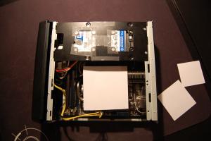

Teac Skrevet 11. april 2011 Skrevet 11. april 2011 (endret) Fant det til slutt ut. Lasta ned driver/catalyst center fra Asus, den viste seg å være lite lite versjon. Den på Amd sin side var litt mer spekket. Har installert begge nå. Da var funksjonen enkel å finne Et annet spørsmål. Dersom jeg skal beholde E35M1-I DELUXE så må jeg nok gå til anskaffelse av en vifte. Sånn som jeg har regnet på det så skal jeg klare 50 eller 60mm vifte. Høyden begrenser seg 15mm. Hva bør jeg velge? Har sett på: Denne Denne Denne Eventuelt en Papst. Hvor mye vil 14m³/time utgjøre? Akkurat nå idler prosessoren på 34 grader med en 140mm vifte oppå kjøleribba... Endret 11. april 2011 av Teac
BAT Skrevet 11. april 2011 Skrevet 11. april 2011 Med så stor kjøler så skal det nok ikke store trekken til får å kjøle prosessoren ned. Skal vifta blåse ut av kabinettet eller ned på kjøleren? Jeg ville gått får Fractal vifta. De lager gode vifter som ikke bråker så mye.
Teac Skrevet 11. april 2011 Skrevet 11. april 2011 (endret) Med så stor kjøler så skal det nok ikke store trekken til får å kjøle prosessoren ned. Skal vifta blåse ut av kabinettet eller ned på kjøleren? Jeg ville gått får Fractal vifta. De lager gode vifter som ikke bråker så mye. Tenker det samme. Har 5 stk Fracatal vifter i hovedmaskinen. Er bra fornøyd med dem. Bestiller Fractal vifta fra komplett. Vil tro at det er best å trekke luften ut av kabinettet. Tror harddisken lager en del varme. Harddisken er bare en mellomting til jeg får Crucial M4, da går C300 inn i denne maskinen. Edit. 50x50x10 Er 50mm absoulutte mål eller er det viftebladene? Endret 11. april 2011 av Teac

BAT Skrevet 11. april 2011 Skrevet 11. april 2011 (endret) Hvis du har plass til 80x80 så har du jo litt mer å velge i mellom. F,eks disse: SilenX vifte, iXtrema PRO IXP-52-11 80x80x15mm, 30,6m³/time, 11 dB(A) SilenX vifte, iXtrema PRO IXP-52-14 80x80x15mm, 54,4m³/time, 14 dB(A) Endret 11. april 2011 av BAT
Teac Skrevet 11. april 2011 Skrevet 11. april 2011 (endret) Se der ja 54 m³/time og 14 desibel er bra. Ubekreftet 21.04.2011 . Tror jeg kjøper den 50mm Fractal Vifta først og ser hva den duger til. Er jeg heldig kan jeg hente den på hentabua til komplett etter arbeidstid på onsdag. Skulle den bli for svak så kan jeg bestille SilenX senere. Edit. SilenX iXtrema PRO IXP-52-14 er nok ikke 54 cfm, men 24 cmf. Netshop skal ha 139 + 96 i frakt (!). Hos performance-pcs skal dem ha 15,95 + 6,95 $ ~ 126,- levert i postkassen. Bestilt derfra. Dropper fractal vifta Endret 11. april 2011 av Teac
Ildflue Skrevet 11. april 2011 Skrevet 11. april 2011 Se der ja 54 m³/time og 14 desibel er bra. Ubekreftet 21.04.2011 . Tror jeg kjøper den 50mm Fractal Vifta først og ser hva den duger til. Er jeg heldig kan jeg hente den på hentabua til komplett etter arbeidstid på onsdag. Skulle den bli for svak så kan jeg bestille SilenX senere. Edit. SilenX iXtrema PRO IXP-52-14 er nok ikke 54 cfm, men 24 cmf. Netshop skal ha 139 + 96 i frakt (!). Hos performance-pcs skal dem ha 15,95 + 6,95 $ ~ 126,- levert i postkassen. Bestilt derfra. Dropper fractal vifta Hvordan setup er det du kjører? Sitter å skal lage meg en støyfri htpc selv
Teac Skrevet 12. april 2011 Skrevet 12. april 2011 (endret) Se der ja 54 m³/time og 14 desibel er bra. Ubekreftet 21.04.2011 . Tror jeg kjøper den 50mm Fractal Vifta først og ser hva den duger til. Er jeg heldig kan jeg hente den på hentabua til komplett etter arbeidstid på onsdag. Skulle den bli for svak så kan jeg bestille SilenX senere. Edit. SilenX iXtrema PRO IXP-52-14 er nok ikke 54 cfm, men 24 cmf. Netshop skal ha 139 + 96 i frakt (!). Hos performance-pcs skal dem ha 15,95 + 6,95 $ ~ 126,- levert i postkassen. Bestilt derfra. Dropper fractal vifta Hvordan setup er det du kjører? Sitter å skal lage meg en støyfri htpc selv Her kan du se fra bygginga mi igår. (Asus E35M1-I DELUXE + 4gb Corsair ram 1600mhz + 150 watt pico-psu). Som tidligere nevnt så er maskinen 100% støyfri. Man klarer ikke å høre om den er på eller ei. I mitt tilfelle ble nok kabinettet litt for lite. Da jeg testet på slutten i går uten vifte så var jeg over 80 grader under hd-avspilling, da fikk jeg noen advarsler. Den skrudde seg ikke av eller lagga, men bare et lite symbol nede i hjørnet. Tror nok snurreharddisken også må ta sin del av skylden for at det er varmt. Endret 12. april 2011 av Teac
GullLars Skrevet 12. april 2011 Skrevet 12. april 2011 (endret) Hvis det er en 2,5" 5400RPM disk som det ser ut til (WD blue) skal den ha max effekt på ca 3W, og rundt 1W typisk. I et 10W oppsett vil ikke HDD da ha mer en 10-30% å si av varmen. Om du er oppe i 30-40W ved last kan du ikke skylde på max 3W fra HDD som synderen ^^ Om du har lagring på nettverket blir en SSD i den der snasen. Om du hadde hatt kabinett med plass til 90mm vifte kunne noctua NF-R9 vært aktuell. NF-R8 finnes ikke (ennå) i utgave med hakk på viftebladene, og designet der har mye skråere blader, som gir godt mottrykk men mer lyd og mindre luftflyt. Jeg vurderer å sette opp et tilsvarende system for min mor og far som de kan ha i stua, da med SSD og eventuell lagring på nettverket (ATX størrelse HTPC på medierom dobler som server). Hvordan takler maskinen VLC, Winamp, og flash (ala NRK nett tv og youtube) i Firefox? Endret 12. april 2011 av GullLars
