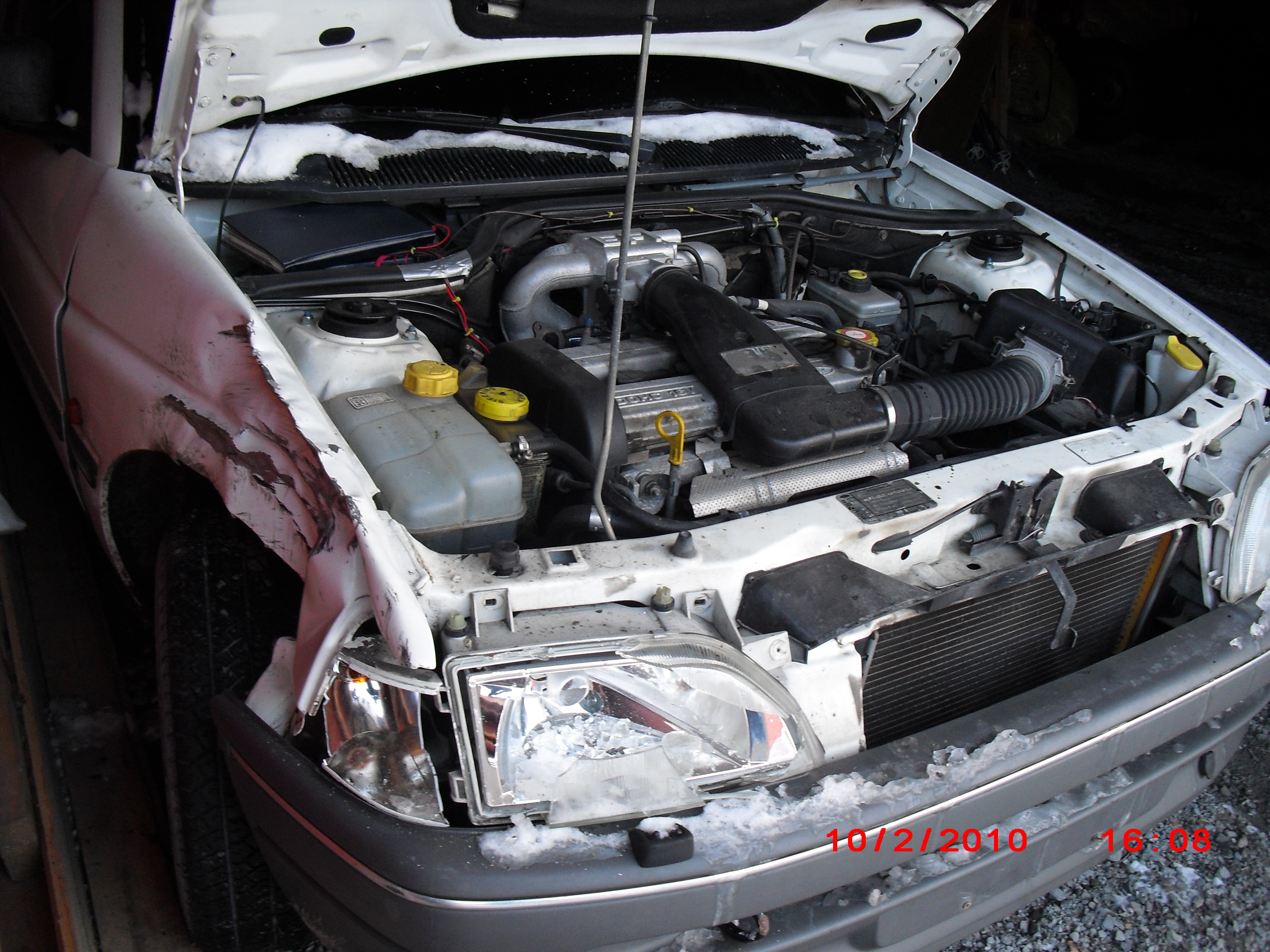

TheKims Skrevet 25. februar 2010 Skrevet 25. februar 2010 (endret) Hei vurderer å kjøpe denne bilen som et rep objekt. http://bil.autodb.no/autodb/view.wa2?AdItemId=1042629;Modified=1264369129 Er en skade foran som jeg lurer på om de på eu kontroll vil pirke på? Alt det andre får jeg fikset selv. Legger ved bilde av skaden da den ikke ligger i annonsen Blinkelys og hovedlykt må jeg selvsagt bytte. Endret 25. februar 2010 av Kim S
Indian Skrevet 25. februar 2010 Skrevet 25. februar 2010 Jeg tror skjermen er skrudd på denne bilen. Du får alle deler fra skroten for en tusenlapp...tror du får mye bil hvis du reparer selv. jeg kjøpte en 10 år gammel Jetta for vrakpanten fordi den ikke var inn til kontroll. jeg brukte 800 kroner i deler for å få bilen godkjent. Tre år senere ble bilen påkjørt og jeg fikk 15,000 pluss vraket.

Mekker`n Skrevet 26. februar 2010 Skrevet 26. februar 2010 (endret) Jeg hadde gitt den skjermen mangel på en eu kontroll, men en ny skjerm koster omtrent ingenting. Lakk er dyrere. De lysa må selvsagt byttes og justeres. Er panseret bulka? Ofte ganske dyrt og reparere Endret 26. februar 2010 av Mekker`n
TheKims Skrevet 26. februar 2010 Forfatter Skrevet 26. februar 2010 Panseret var visst ikke bulka, men den var blitt litt skeiv, altså at den buler litt opp på siden, med litt rå muskelkraft skal man vell klare å få rettet den. Jeg kommer nåkk til å bytte skjermen, visst man ikke klare å bænke den ut så det ikke ser helt jævlig ut. Bilen trenger ikke være 100% strøken for min del. Tenkte å kjøpe ny i løpe av året uansett.
agvg Skrevet 26. februar 2010 Skrevet 26. februar 2010 Du får sjekke nøye at det ikke har skjedd noe med innerskjermen og hjulopphenget. Og drive og rette noe slikt må være tull, som nevnt før får du en slike en for noen kr hos huggeren.
cossiemk1 Skrevet 26. februar 2010 Skrevet 26. februar 2010 EU kontroll er blitt en vits, det meste går gjennom der... Men rusta i kanalene vil de garantert gi mangel på. Jeg er selv fordmann, og tror du kan få en billig bil ut av dette, men da må du nok bruke en 3-4 tusen på litt deler (sveis/bytte av kanaler, nytt varmeapp, nye hjul-lager, ny/brukt forskjerm, og nye sommerdekk)
TheKims Skrevet 26. februar 2010 Forfatter Skrevet 26. februar 2010 Skaden var visst mere omfattende enn selger hadde gitt utrykk for i annonsen. Må hentes på henger fordi bilen ikke er kjørbar som den er nå. Han kommer med ny info for hver mail så spørs om det blir noe kjøp.
Mekker`n Skrevet 26. februar 2010 Skrevet 26. februar 2010 Ikke kjøp. Kan se ut som forhjulet har vært innblaanda i kræsjen. Her kan du kjøpe katta i sekken uten katta. Nye kanaler 10 hakk, nye dekk 3 hakk osv++/(bøyd travers o.l) Dette er verksted pris. Du kan fint koste på 20 hakk og sitte igjen med en skeiv bil med bøyd panser.. Skrinlegg hele driten og finn noe annet. Bilen er sikkert ikke kjørbar fordi alt er bøyd så hjulet står opp-ned i hjulbuen.
Gjest Slettet-fsaSP0zV Skrevet 28. februar 2010 Skrevet 28. februar 2010 Så stor skade på en så gammel bil = vraking.
