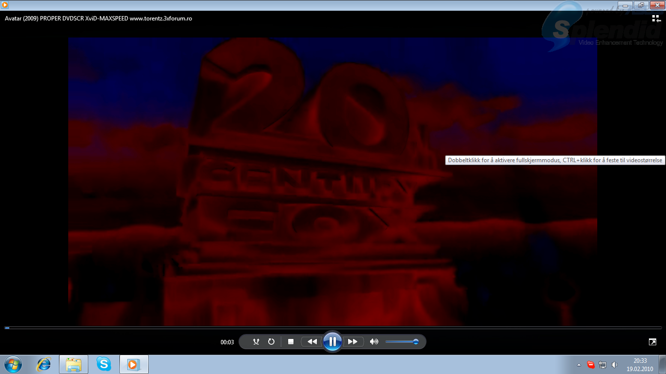

Har ett Asus Radeon HD 4890 skjermkort og dette problemet dukket nylig opp.
Når jeg ser på film er fargene bare blå/rød og det er dårlig kvalitet.
Dette kom idag/igår og har ikke vært et problem før.

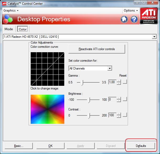

Har du forsøkt å sette color til "default" instilling?
Har ikke endret noe der før så hadde vært rart. Trykket default nå, men ingen forandring enda :S

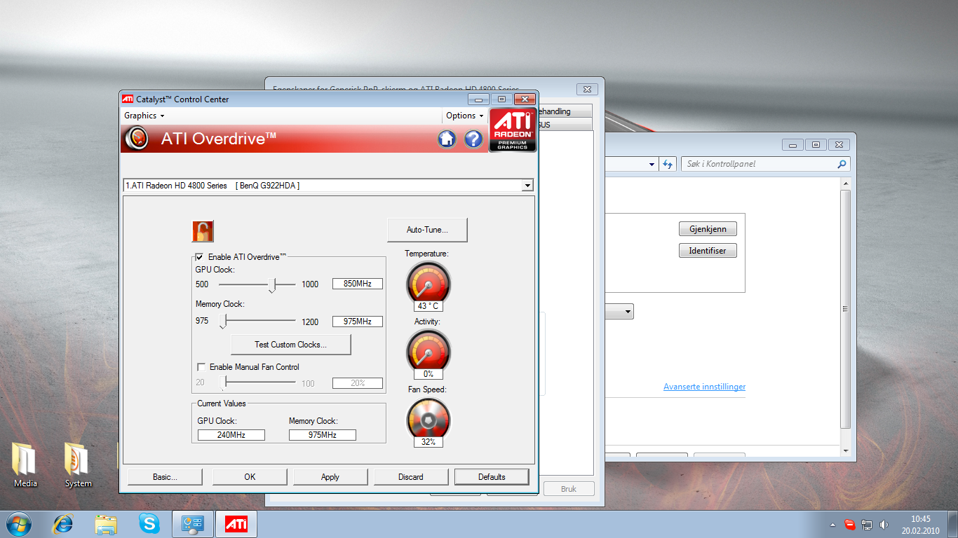

I CCC endret jeg oppsett for filmvising når jeg hadde TVskjermen tilkoblet, men den er nå frakoblet så det bør ikke ha noe å si.
Ellers mekket jeg litt i vifteinnstillingene. Er det noe feil på det som bildet viser?
