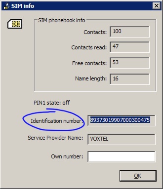

Syar-2003 Skrevet 11. september 2010 Skrevet 11. september 2010 (endret) Lagre kontakter på SIM kort er generellt en dårlig ide grunnet SIM kort kapasiteten kan være på f.esk 14 (16) karakterer for navn og 100 (250) entrys. SIM kan heller ikke lagre kontakter hvor man har multiple nummer under samme navn. Disse blir da lagret som to entrys med ulike short names av sim kortet. Man kommer ikke rundt dette da begrensningen ligger i SIM kortene. Kapasiteten på SIM kort varierer utfra hvor gamle og hvilken type (id) de er. Backup/export til PC som f.eks vcards om man skal overføre de mellom telefoner om man ikke har muligheter med exchange server e.l Eks: Endret 11. september 2010 av syar2003
