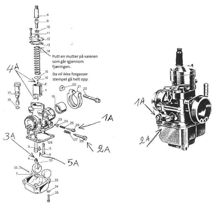

TheKims Skrevet 16. februar 2010 Skrevet 16. februar 2010 Enkleste er å sette en mutter på vaieren som er i fogasseren. Da vil du ikke klare å gi full gass på scooteren.
TheKims Skrevet 16. februar 2010 Skrevet 16. februar 2010 Skal ta paint kunnskapene mine i bruk. Et bilde forklare mere enn 1000 ord.
piecreator Skrevet 16. februar 2010 Forfatter Skrevet 16. februar 2010 ok..ut fra hva jeg skjønte med tegningen.. så ska jeg skru opp forgasseren og putte en mutter der? Men er det ikke også mulig også stille på gassvairen eller noe så den ikke får gitt helt fult?
TheKims Skrevet 16. februar 2010 Skrevet 16. februar 2010 Tror ikke du klarer å stille på vaier nåkk til at det gir utslag. Du tar vaieren ut av fjæringen som er der. Trer en mutter eller lignende på vaieren, Setter så alt på plass igjen, pronto så har du en scooter du ikke kan gi full gass på.
