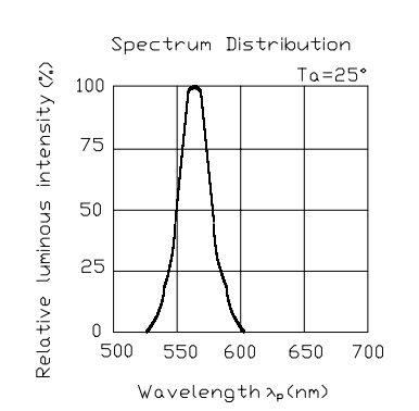

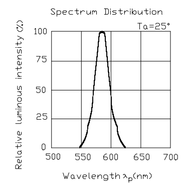

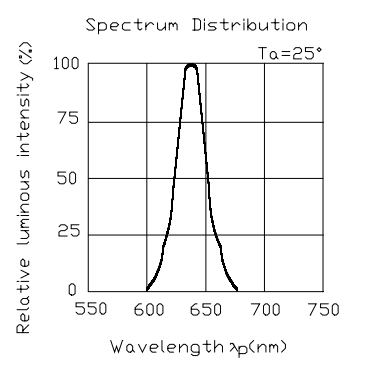

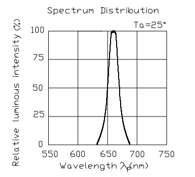

Jeg har hentet ut karakteristikken til 4 forskjellige dioder, henholdsvis rød, oransje, gul og grønn, så kan du se:
Rød:
Oransje:
Gul:
Grønn:
Som du kan se der så gir ikke den oransje LEDen noe som helst av verken rødt eller gult lys.
Dette er det som skiller LED fra andre lyskilder.
