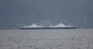

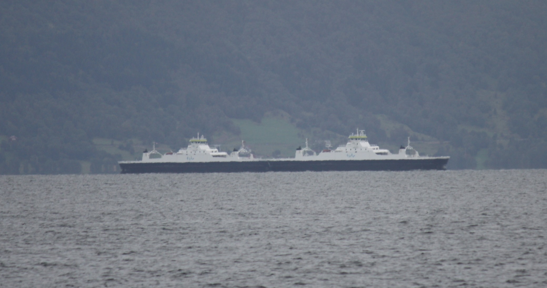

Jove Skrevet 8. februar 2010 Skrevet 8. februar 2010 Da er det vel oppklart? Her er det jeg mente. Dvs jeg misforstod.. Fergene jeg tok bilde av her var veldig langt unna. Enten mangel på nøyaktighet eller luftpseiling som fører til de ujevne linjene på fergene?
stormx Skrevet 8. februar 2010 Skrevet 8. februar 2010 Ser ut som luftspeiling for meg, på bildet du refererer til her Det var ellers et artig bilde - ser ut som ei litt repetativ, lang ferge
Roskov Skrevet 8. februar 2010 Skrevet 8. februar 2010 Da er det vel oppklart?Her er det jeg mente. Dvs jeg misforstod.. Fergene jeg tok bilde av her var veldig langt unna. Enten mangel på nøyaktighet eller luftpseiling som fører til de ujevne linjene på fergene? Luftspeiling er når du ser ting som er bak horisonten, ergo det speiles i lufta. dette er nok at lyset brytes av luft i bevegelse som også gjerne er fuktig/varm/tørr whatever og slem.
