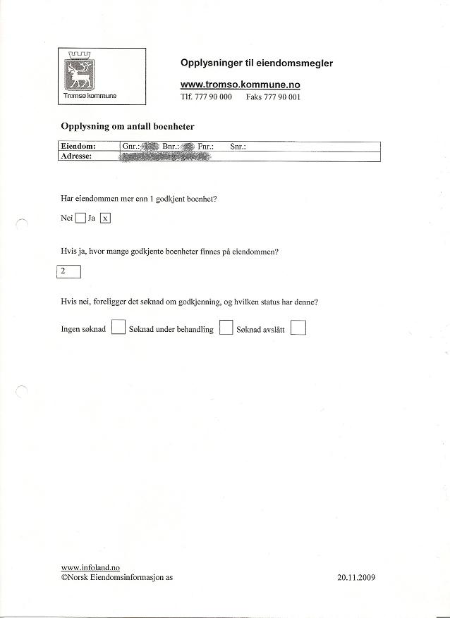

Svinks Skrevet 5. februar 2010 Skrevet 5. februar 2010 Kommunen vil kunne opplyse om boenhetene er godkjent - eller hvor mange boenheter eiendommen er godkjent med og om det foreligger ferdigattest eller midlertidig brukstillatelse for huset slik det er i dag. Dersom dere har kjøpt huset slik det er innredet i dag, bør dere ha fått kopier av dette fra megler. Skal man innrede ekstra boenheter skal man søke byggetillatelse, det er så vidt jeg forstår søknadspliktig etter PLB §93 bokstav f): § 93. Tiltak som krever søknad og tillatelse Følgende tiltak, på eller i grunnen, i vassdrag eller i sjøområder, må ikke utføres uten at søknad, og eventuelt søknad om dispensasjon, på forhånd er sendt kommunen, og den deretter har gitt tillatelse: [...] f) Oppdeling eller sammenføyning av bruksenheter i boliger samt annen ombygging som medfører fravikelse av bolig. For å få tillatelse til å innrede ekstra boenheter, er det ikke kun brannsikkerhet som teller. Reguleringsplaner og kommunedelplaner vil også kunne stille krav til maks antall boenheter på eiendommen, utnyttelsegrad, antall parkeringsplasser per boenhet, hvor store utearealer det skal være per boenhet etc. Jeg er ikke jurist, men har nettopp kjøpt en useksjonert tomannsbolig, der fikk vi sammen med planer, byggesøknader og ferdigattester med denne:
