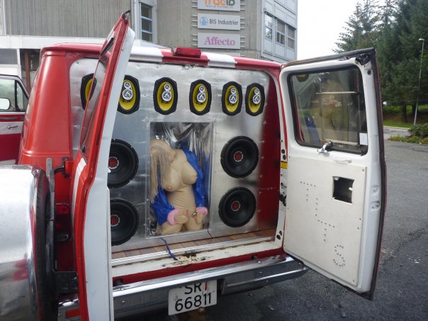

Vi er en gjeng på 8 mann som trenger en forsterker til vår russebil. Vi har 6*14"(ca) subwoofers og 8 mellomtone/diskant høytalere. Vi har null peiling, og vi ønsker det så billig som mulig. Forsterkeren skal drives av 12 volts bilbatterier, så vi lurer også på hvor mange vi trenger for å få nok strøm(ampere) og grei batterilevetid. Takker for all hjelp:)

Det vi trenger er en forsterker og 4 bass elementer. Det er disse 4 elementene(fra baksiden) vi må få bytte ut(slik så bilen ut ifjor, før vi kjøpte den(og før det var innbrudd)).

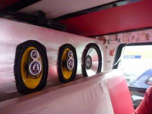

De to 12" inne i bilen står det ikke annen informasjon på enn "US Blaster"(heller ikke på baksiden). Ellers har vi 8 stk av denne sorten: Tinly TLC6916 6" brei 9" lang, Coaxial 3-way, 4 ohm 150 W Peak power.

Vi vil helst ligge under 10000. Det vi trenger er forsterker, 4 subber(som passer til 11" hull eller større) og muligens batterier.
