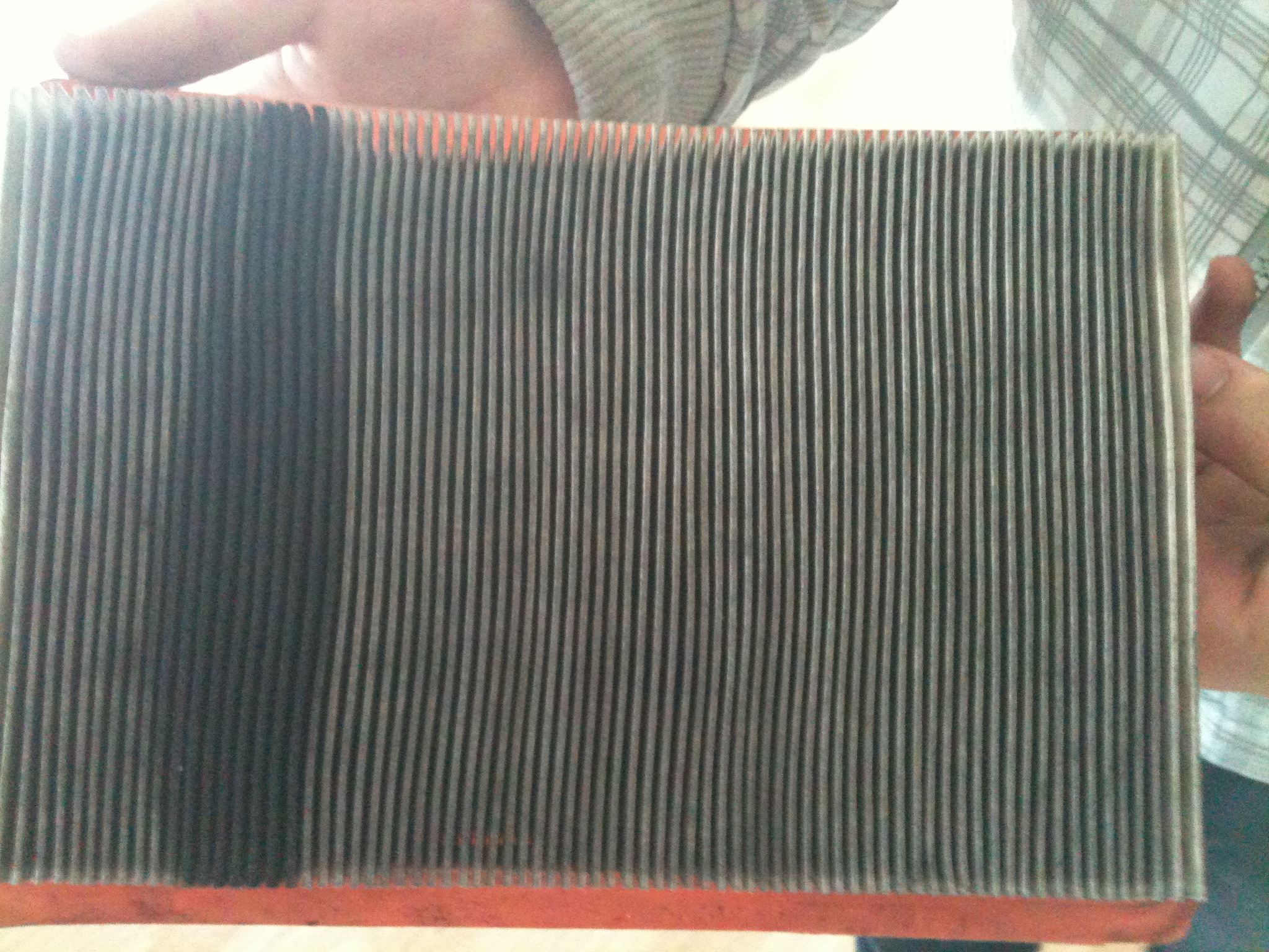

Noen som vet hva dette betyr? Det er luftfilteret og som dere ser så er det en liten del av det som er veldig mørkt på venstre siden. Lukta lit mer olje, bensin eller eksos av akkurat den delen.
Tror også jeg har funnet ut hva som lager eksoslukten i kupeen min, gxi. Leste buyers guide til bilen min og der står følgende;
Open the bonnet and have someone else rev the engine. Listen for a whistle or blowing noise coming from the engine.
This noise means there is a crack in the manifold. The car will pass its emissions test, but the manifold should be replaced or repaired.
Jeg greier ikke å se noen sprekk, høre denne lyden eller se noe eksos når jeg var ute å prøvde nå, men det ville jo være en logisk forklaring. Den guiden hadde rett på den tikke- lyden jeg hadde som jeg trodde var ventiltikking. Det var derimot lite olje som hadde skylda.
