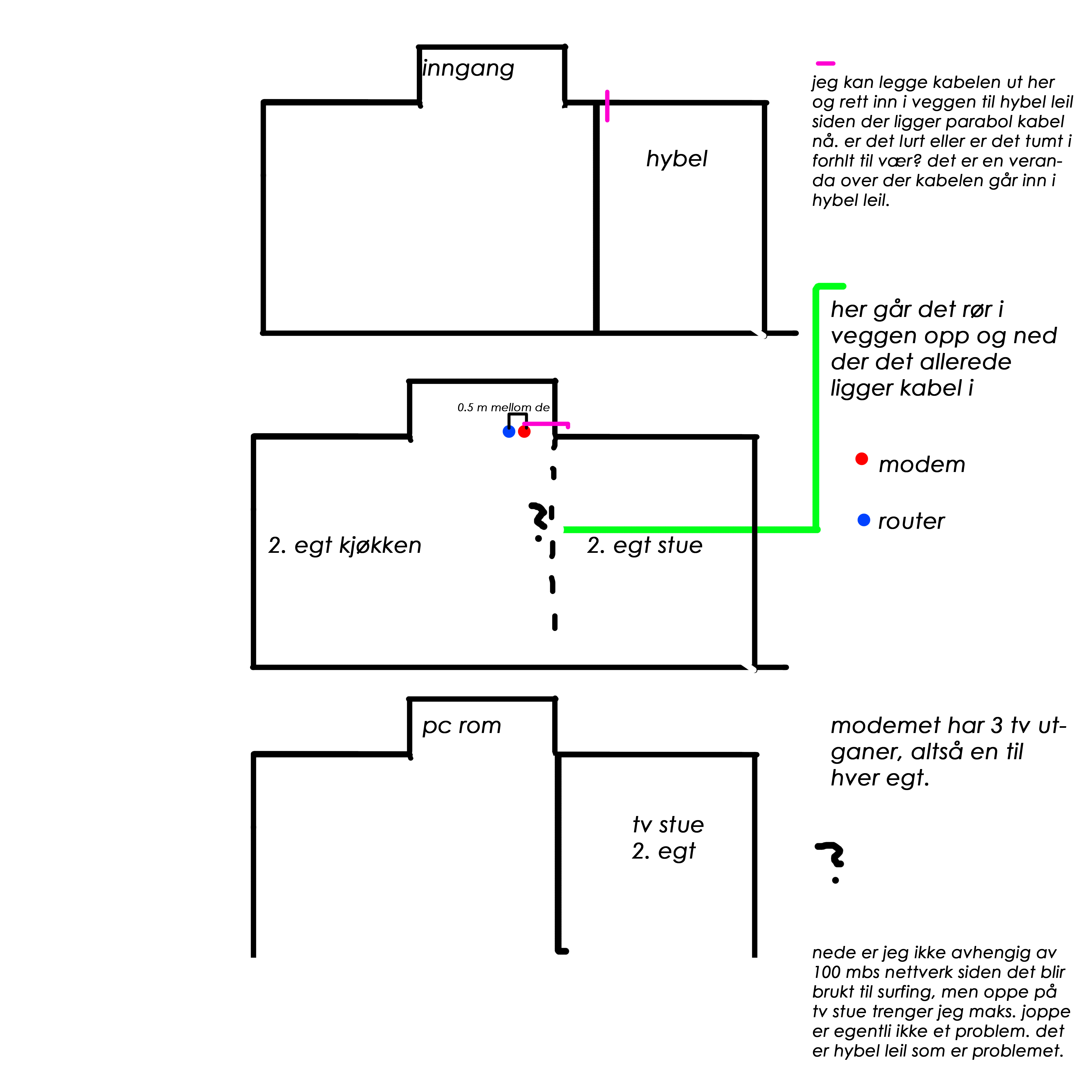

Jeg skal til å skaffe meg iptv, men har et lite problem.. Modemet til fiberen står i 2. egt. Der har vi også en tv, så der er alt greit.
Oppe i 3. egt har vi også en tv og rør i veggen, men der går allerede en internett kabel opp som er i bruk.
Nede i 1. egt bor det noen i en hybel leilighet som fram til nå har hatt parabol inkl i prisen på leien, men nå går det over til ip tv. Det går også rør i veggen ned til hybel leiligheten, men der ligger det også en internett kabel som er i bruk.
Det største problemet er å få kabelen ned på en finest måte, helst ikke ute for det er vel ikke så bra med tanke på vær etc. Gidder heller ikke å betale 100 kr meter for en kabel fylt med vasselin.
Noen som har forslag?
I teorien skal kablelen nesten rett opp og nesten rett ned i huset, men vil helst ikke borre gjennom gulvet
Takk
